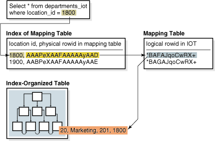

| Tablas organizadas por índice | Una tabla organizada por índices difiere de una organizada por pilas porque los datos son en sí mismos el índice. | "Visión General de Tablas Organizadas por Índices" |

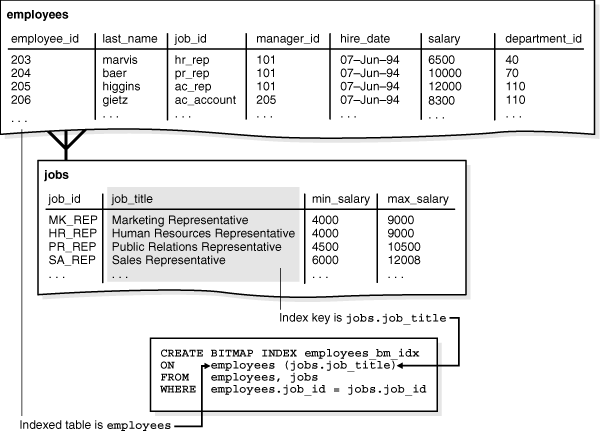

| Índices de unión de bitmap y bitmap | En un índice de bitmap, una entrada de índice utiliza un bitmap para apuntar a varias filas. Por el contrario, una entrada de índice de árbol B apunta a una sola fila. Un índice de unión de bitmap es un índice de bitmap para la unión de dos o más tablas. | "Visión General de Índices de Bitmap" |

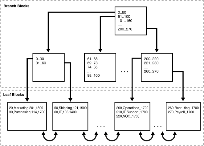

La siguiente figura ilustra la estructura de un índice de árbol B. En el ejemplo se muestra un índice en la columna department_id, que es una columna de clave ajena en la tabla employees.
Figura 1: Estructura interna de un índice de árbol B

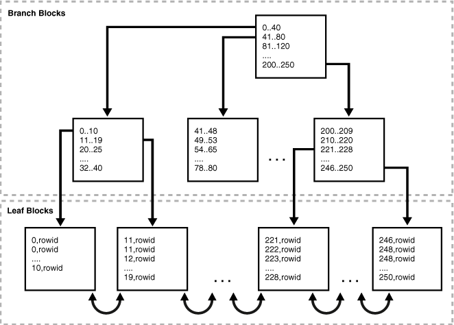

Un índice de árbol B tiene dos tipos de bloques: el bloque de rama para la búsqueda y el bloque de hoja para almacenar valores clave. Los bloques de rama de nivel superior de un índice de árbol B contienen datos de índice que apuntan a bloques de índice de nivel inferior.
En la Figura 5-1, el bloque de rama raíz tiene una entrada 0-40, que apunta al bloque del extremo izquierdo en el siguiente nivel de rama. Este bloque de rama contiene entradas como 0-10 y 11-19. Cada una de estas entradas apunta a un bloque de hoja que contiene valores clave que están dentro del rango.
Un índice de árbol B está equilibrado porque todos los bloques de hoja permanecen automáticamente en la misma profundidad. Por lo tanto, la recuperación de cualquier registro desde cualquier lugar del índice toma aproximadamente la misma cantidad de tiempo. La altura del índice es el número de bloques necesarios para pasar del bloque raíz a un bloque de hoja. El nivel de rama es la altura menos 1. En la Figura 5-1, el índice tiene una altura de 3 y un nivel de rama de 2.
Los bloques de rama almacenan el prefijo de clave mínimo necesario para tomar una decisión de bifurcación entre dos claves. Esta técnica permite a la base de datos ajustar tantos datos como sea posible en cada bloque de rama. Los bloques de rama contienen un puntero al bloque secundario que contiene la clave. El número de teclas y punteros está limitado por el tamaño del bloque.
Los bloques de hoja contienen todos los valores de datos indexados y un ID de fila correspondiente utilizado para localizar la fila real. Cada entrada se ordena por (clave, ID de fila). Dentro de un bloque de hoja, una clave y un rowid están vinculados a sus entradas hermanas izquierda y derecha. Los bloques de hojas también están doblemente vinculados. En la Figura 5-1, el bloque de hoja del extremo izquierdo (0-10) está enlazado al segundo bloque de hoja (11-19). Nota: Los índices de columnas con datos de caracteres se basan en los valores binarios de los caracteres del juego de caracteres de la base de datos.

Exploración de rango de índices
Una exploración de rango de índices es una exploración ordenada de un índice en la que se especifican una o más columnas iniciales de un índice en condiciones, y se pueden utilizar 0, 1 o más valores para una clave de índice.
Una condición especifica una combinación de una o más expresiones y operadores lógicos (booleanos). Devuelve un valor de TRUE, FALSE o UNKNOWN.
La base de datos suele utilizar una exploración de rango de índices para acceder a datos selectivos. La selectividad es el porcentaje de filas de la tabla que selecciona la consulta, con 0 que significa que no hay filas y 1 que significa todas las filas. La selectividad está vinculada a un predicado de consulta, como WHERE last_name LIKE 'A%', o a una combinación de predicados. Un predicado se vuelve más selectivo a medida que el valor se acerca a 0 y menos selectivo (o más no selectivo) a medida que el valor se acerca a 1.
Por ejemplo, un usuario consulta a los empleados cuyos apellidos empiezan por A. Supongamos que la columna last_name está indexada, con entradas de la siguiente forma:
Abel,rowid
Ande,rowid
Atkinson,rowid
Austin,rowid
Austin,rowid
Baer,rowid
La base de datos podría utilizar una exploración de rango porque la columna last_name se especifica en el predicado y se pueden utilizar varios rowid para cada clave de índice. Por ejemplo, dos empleados se denominan Austin, por lo que dos rowid se asocian a la clave Austin.
Una exploración de rango de índices se puede enlazar en ambos lados, como en una consulta para departamentos con ID entre 10 y 40, o enlazada en un solo lado, como en una consulta para ID de más de 40. Para explorar el índice, la base de datos avanza o retrocede por los bloques de hoja. Por ejemplo, una exploración de ID entre 10 y 40 localiza el primer bloque de hoja de índice que contiene el valor de clave más bajo que es 10 o superior. A continuación, la exploración continúa horizontalmente a través de la lista enlazada de nodos de hoja hasta que localiza un valor mayor que 40.

Ejemplo: Índices de Bitmap en una Tabla Única En este ejemplo, algunas columnas de la tabla
sh.customersson candidatas para un índice de bitmap. -
Índices de unión de mapa de bits Un índice de unión de mapa de bits es un índice de mapa de bits para la unión de dos o más tablas.

Índices de Unión de Bitmap
Para cada valor de una columna de tabla, el índice almacena el ID de fila de la fila correspondiente en la tabla indexada. Por el contrario, se crea un índice de bitmap estándar en una sola tabla.
Un índice de unión de bitmap es un medio eficaz para reducir el volumen de datos que se deben unir mediante restricciones por adelantado. Para ver un ejemplo de cuándo sería útil un índice de unión de bitmap, suponga que los usuarios suelen consultar el número de empleados con un tipo de trabajo concreto. Una consulta típica puede tener el siguiente aspecto:
SELECT COUNT(*)
FROM employees, jobs
WHERE employees.job_id = jobs.job_id
AND jobs.job_title = 'Accountant';
La consulta anterior suele utilizar un índice en jobs.job_title para recuperar las filas de Accountant y, a continuación, el identificador de trabajo y un índice en employees.job_id para buscar las filas coincidentes. Para recuperar los datos del índice en sí en lugar de una exploración de las tablas, puede crear un índice de unión de bitmap de la siguiente forma:
CREATE BITMAP INDEX employees_bm_idx
ON employees (jobs.job_title)
WHERE employees.job_id = jobs.job_id;
Como se muestra en la siguiente figura, la clave de índice es jobs.job_title y la tabla indexada es employees.
Figura 2: Índice de Unión de Bitmap
Conceptualmente, employees_bm_idx es un índice de la columna jobs.title en la consulta SQL que se muestra en la siguiente consulta (salida de ejemplo incluida). La clave job_title del índice apunta a las filas de la tabla employees. Una consulta del número de contadores puede utilizar el índice para evitar el acceso a las tablas employees y jobs porque el propio índice contiene la información solicitada.

Tablas Organizadas por Índices con Área de Desbordamiento de Filas Al crear una tabla organizada por índices, puede especificar un segmento independiente como área de desbordamiento de filas.
Índices Secundarios en Tablas Organizadas por Índices Un índice secundario es un índice en una tabla organizada por índice.

Ejemplo 5-10 Exploración de Tabla Organizada por Índices
Una tabla organizada por índices almacena todos los datos en la misma estructura y no necesita almacenar el ID de fila. Como se muestra en la Figura 5-3, el bloque de hoja 1 de una tabla organizada por índices puede contener entradas de la siguiente manera, ordenadas por clave primaria:
20,Marketing,201,1800
30,Purchasing,114,1700
El bloque de hoja 2 de una tabla organizada por índices puede contener entradas de la siguiente forma:
50,Shipping,121,1500
60,IT,103,1400
Una exploración de las filas de tabla organizadas por índices en orden de clave primaria lee los bloques en la siguiente secuencia:
Bloque 1
Bloque 2
Ejemplo 5-11 Exploración de Tabla Organizada por Pila
Para contrastar el acceso a los datos de una tabla organizada en pilas con una tabla organizada en índices, suponga que el bloque 1 de un segmento de tabla departments organizado en pilas contiene filas de la siguiente manera:
El bloque 2 contiene filas para la misma tabla como se indica a continuación:
60,IT,103,1400
Un bloque de hoja de índice de árbol B para esta tabla organizada en pilas contiene las siguientes entradas, donde el primer valor es la clave primaria y el segundo es el rowid:
20,AAAPeXAAFAAAAAyAAD
30,AAAPeXAAFAAAAAyAAA
50,AAAPeXAAFAAAAAyAAC
60,AAAPeXAAFAAAAAyAAB
Una exploración de las filas de la tabla en orden de clave primaria lee los bloques de segmentos de la tabla en la siguiente secuencia:
Bloque 1
Bloque 2
Bloque 1
Bloque 2
Por lo tanto, el número de E/S de bloque en este ejemplo es el doble del número en el ejemplo organizado por índices.
Un índice secundario es un índice de una tabla organizada por índice.
En cierto sentido, un índice secundario es un índice de un índice. Se trata de un objeto de esquema independiente y se almacena independientemente de la tabla organizada por índices.
Oracle AI Database utiliza identificadores de fila denominados rowid lógicos para las tablas organizadas por índices. Un ID de fila lógico es una representación codificada por base64 de la clave primaria de la tabla. La longitud del ID de fila lógico depende de la longitud de la clave primaria.
Las filas de los bloques de hoja de índice se pueden mover dentro o entre bloques debido a las inserciones. Las filas de las tablas organizadas por índices no se migran como hacen las filas organizadas por pilas. Puesto que las filas de las tablas organizadas por índices no tienen direcciones físicas permanentes, la base de datos utiliza rowid lógicos basados en la clave primaria.
Por ejemplo, supongamos que la tabla departments está organizada por índices. La columna location_id almacena el ID de cada departamento. La tabla almacena las filas de la siguiente manera, con el último valor como ID de ubicación:
10,Administration,200,1700
40,Human Resources,203,2400
Un índice secundario en la columna location_id puede tener entradas de índice como se indica a continuación, donde el valor que sigue a la coma es el ID de fila lógico:
1700,*BAFAJqoCwR/+
1700,*BAFAJqoCwQv+
1800,*BAFAJqoCwRX+
2400,*BAFAJqoCwSn+
Los índices secundarios proporcionan un acceso rápido y eficaz a las tablas organizadas por índices mediante columnas que no son la clave primaria ni un prefijo de la clave primaria. Por ejemplo, una consulta de los nombres de los departamentos cuyo ID es mayor que 1700 podría utilizar el índice secundario para acelerar el acceso a los datos.

Índices de Bitmap en Tablas Organizadas por Índices
Un índice secundario en una tabla organizada por índices puede ser un índice de bitmap. Un índice de bitmap almacena un bitmap para cada clave de índice.
Cuando existen índices de bitmap en una tabla organizada por índices, todos los índices de bitmap utilizan una tabla de asignación organizada por pilas. La tabla de asignación almacena los rowid lógicos de la tabla organizada por índices. Cada fila de tabla de asignación almacena un ID de fila lógico para la fila de tabla organizada por índices correspondiente.
La base de datos accede a un índice de bitmap mediante una clave de búsqueda. Si la base de datos encuentra la clave, la entrada de mapa de bits se convierte en un ID de fila físico. Con las tablas organizadas por pilas, la base de datos utiliza el ID de fila físico para acceder a la tabla base. Con las tablas organizadas por índices, la base de datos utiliza el ID de fila físico para acceder a la tabla de asignación, que a su vez genera un ID de fila lógico que la base de datos utiliza para acceder a la tabla organizada por índices. En la siguiente figura, se muestra el acceso al índice para una consulta de la tabla departments_iot.
Figura 4: Índice de Bitmap en Tabla Organizada por Índices
Nota: el movimiento de filas en una tabla organizada por índices no deja inutilizables los índices de bitmap creados en esa tabla organizada por índices.
Consulte también: "Rowids of Row Pieces" para obtener información sobre las diferencias entre los rowid físicos y lógicos
