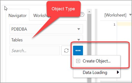

Puede abrir el cuadro de diálogo Propiedades de tabla desde el separador Navegador en SQL o Data Modeler.
Para crear una tabla para un esquema específico, en el separador Navegador, seleccione Tablas en la lista desplegable Tipo de objeto, haga clic en Submenú de objetoSubmenú de objetos y seleccione Crear objeto.
Para crear una tabla a partir de una existente para un esquema específico, haga clic con el botón derecho en el objeto de tabla en el separador Navegador y seleccione Usar como Plantilla como se muestra en la Figura 3-15.
Para editar una tabla para un esquema específico, haga clic con el botón derecho en un objeto de tabla en el separador Navegador y seleccione Editar.

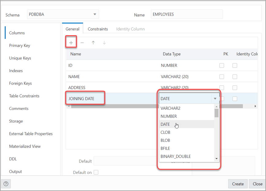

Las propiedades de la tabla se agrupan en varios paneles.
Si está editando una tabla existente, puede visitar los paneles en cualquier orden. Si hace clic en Crear antes de terminar de crear la tabla, haga clic con el botón derecho en el nombre de la tabla, seleccione Editar y continúe creando la tabla.
No se recomienda editar una tabla particionada. Para identificar si una tabla está particionada o no, haga clic con el botón derecho en el nombre de la tabla y seleccione Editar. Si la tabla está particionada, se mostrará un mensaje de advertencia.
Esquema: esquema de la base de datos en la que se debe crear la tabla. Por defecto, se crea una nueva tabla en el esquema existente o en el esquema en el que está conectado.
Nombre: nombre de la tabla.

Panel Columnas
Especifica las propiedades de cada columna de la tabla.
Separador General
Muestra las columnas disponibles en la tabla.
Para agregar una columna, haga clic en Agregar columna (+). Se añade una nueva fila a la tabla siguiente. Seleccione la fila e introduzca los detalles de la columna.
Para suprimir una columna, seleccione la fila y haga clic en Eliminar columna (-). Para mover una columna hacia arriba o hacia abajo en la tabla, selecciónela y utilice los iconos de flecha arriba y abajo.
  • Nombre: nombre para la columna.
  • Tipo de dato: tipo de dato para la columna.
  • Valor por Defecto: Si no se especifica ningún valor, el valor por defecto se inserta en la columna al insertar una fila.
  • Valor por defecto en NULL: aplicable a Oracle Database 12c y versiones posteriores. Si se selecciona esta opción, cuando se inserta una fila en la tabla y el valor especificado para la columna es NULL, el valor por defecto se inserta en la columna.
  • Expresión: expresión para calcular el valor de la columna.
  • Comentarios: comentarios descriptivos opcionales sobre la columna. Utilice este campo para proporcionar descripciones de los atributos.
En la tabla:
  • PK: si se selecciona esta opción, la columna se convierte en la clave primaria.
  • Columna de identidad: si se selecciona esta opción, la columna se convierte en una columna de identidad. Solo se aplica a Oracle Database 12c y versiones posteriores. Para obtener más información, consulte el separador Columna de identidad.
