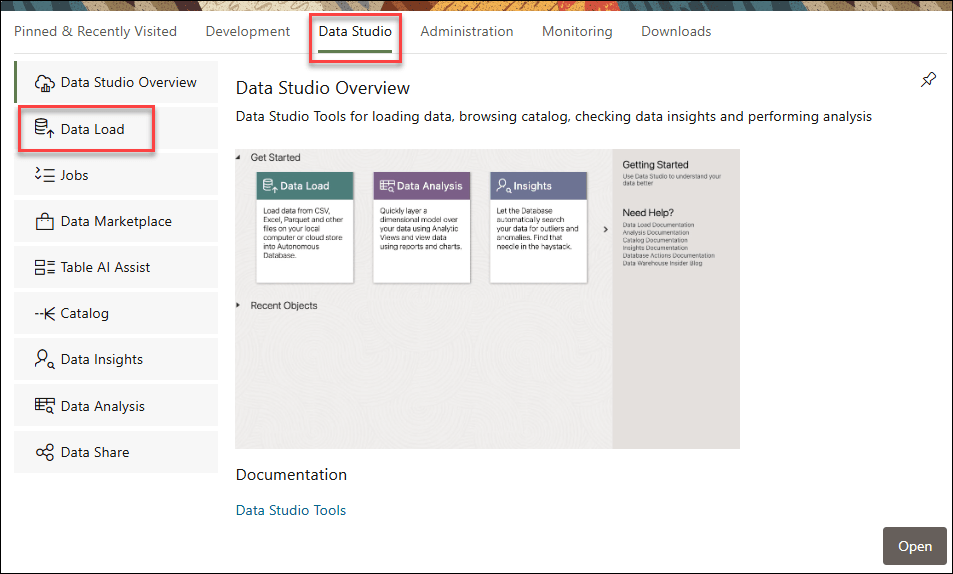

Para acceder a la página Carga de datos, haga clic en el separador Data Studio de la página Acciones de base de datos y seleccione el panel Carga de datos.
También puede hacer clic en el icono Selector
y seleccionar Carga de datos en el menú Data Studio del panel de navegación.

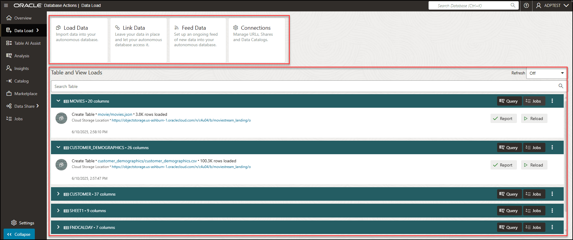

El panel de control de carga de datos proporciona una ubicación central para todas las tareas de carga de datos y fuente activa. Los diversos iconos del panel de control, proporcionan acceso a la carga de datos, el enlace de datos, la configuración de una fuente continua, la comprobación de trabajos de carga de datos y la gestión de conexiones.
- Cargar datos
- Datos de enlace
- Datos de fuente
- Conexiones
La sección inferior del cuadro de mandos muestra las tablas, las vistas y la fuente de vida que carga en la herramienta.
En la siguiente imagen se muestra el Panel de control de carga de datos.
Después de profundizar en una tabla, en la sección Cargas de Tabla y Vista, puede ver los detalles de la carga de tabla, como el nombre de la tabla, el número de filas y columnas de la tabla y la hora a la que carga la tabla.
Las tablas que no están activas durante los últimos 7 días se contraen.
También puede ver la ubicación de origen de los datos que carga. Haga clic en la ubicación para ver los objetos de la ubicación.
