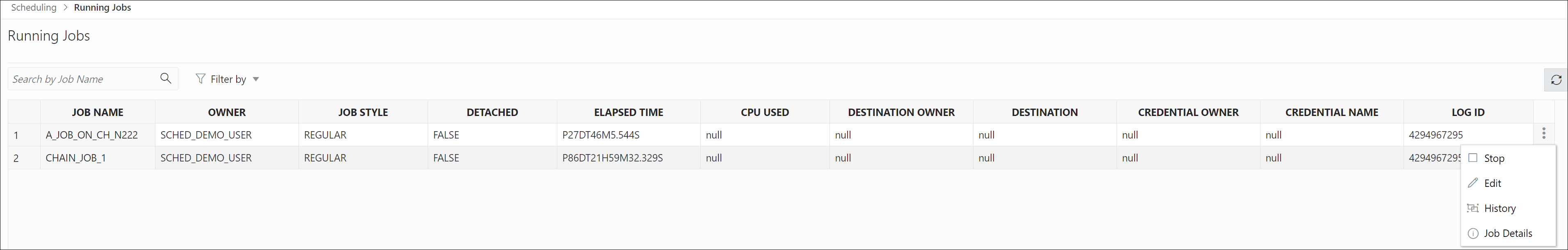

En ejecución
La página Running muestra la lista de trabajos en ejecución. Los siguientes comandos están disponibles: Detener, Editar, Historial, Detalles del trabajo.
descrito anteriormente

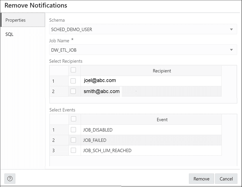

Notificaciones
Solo puede crear notificaciones si se ha definido un servidor de correo electrónico para el programador.
La página Notificaciones permite ver, crear, editar y suprimir notificaciones relacionadas con eventos de puesto. Además, puede ver los detalles del servidor de correo electrónico haciendo clic en el icono Servidor de Correo Electrónico de Notificaciones en la parte superior derecha de la página.
Para cada mensaje, puede especificar el trabajo, las direcciones de correo electrónico del destinatario y el remitente (o ningún remitente), y puede modificar el asunto y el cuerpo del mensaje y definir la condición de filtro. Si se proporcionan varios destinatarios y eventos, Oracle Scheduler crea un registro de notificación independiente para cada combinación <recipient,event>. Puede editar el contenido de un juego de notificaciones creado de esta forma mediante Editar Agregado, que aparece en el menú contextual de cada notificación. Editar edita el contenido de una única notificación.
Las notificaciones se pueden filtrar por nombre de trabajo, propietarios de trabajos, destinatarios y eventos. Puede seleccionar y eliminar algunas notificaciones haciendo clic en el icono Eliminar notificaciones. Si no hay notificaciones seleccionadas (utilice Ctrl+clic para anular la selección de una sola notificación), aparece el cuadro de diálogo Eliminar notificaciones que permite eliminar todas las notificaciones del trabajo seleccionado, del trabajo y los destinatarios, del trabajo y los eventos, del trabajo y los eventos y los destinatarios.
