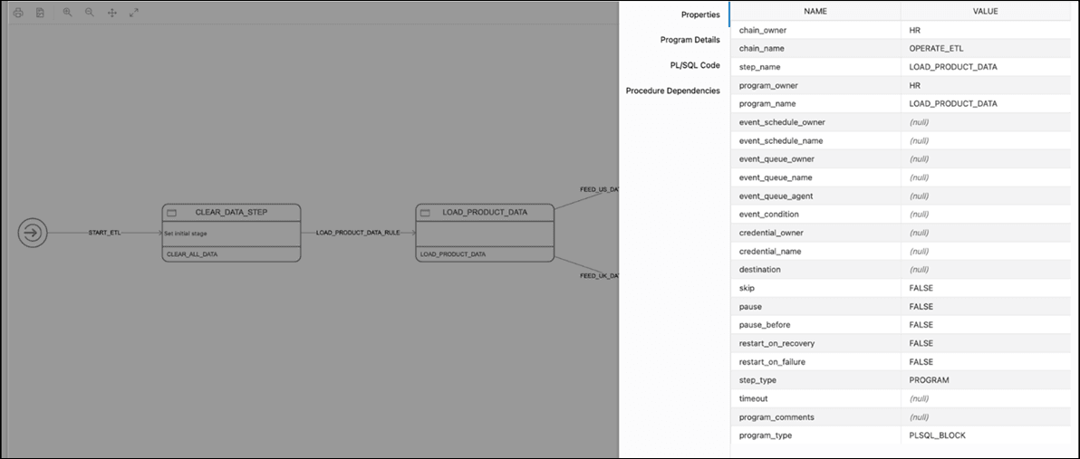

  • Mostrar Diagrama: Muestra los pasos de trabajo de una cadena en un formato de diagrama visual.
    Haga doble clic en un paso o regla del diagrama para ver más detalles. Puede crear directamente pasos y reglas en el diagrama mediante los iconos Agregar paso y Agregar regla.
    En cada paso se muestran las siguientes dependencias:
    • Programa de evento: nombre del programa.
    • Cola de eventos: nombre de la cola y condición.
    • Programación mediante procedimiento o bloque PL/SQL: tablas, vistas, funciones de procedimientos y paquetes utilizados: dos niveles de dependencias.
    También puede crear una regla conectando dos pasos:
    • Haga clic en un paso y aparecerá el icono de enlace.
    • Haga clic en el icono de enlace y arrástrelo al paso siguiente. Aparece el cuadro de diálogo Rule, donde puede proporcionar detalles.
