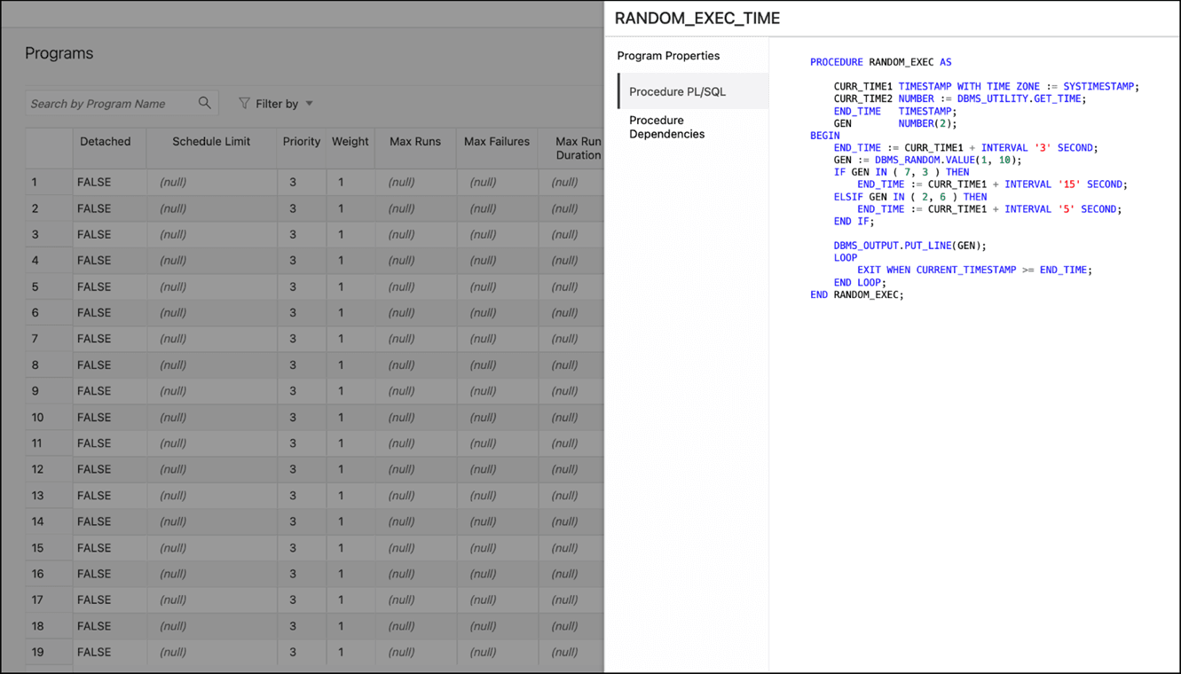

La página Programas muestra la lista de programas creados.
El menú Acciones de un programa consta de las siguientes opciones: Editar, Soltar, Activar o Desactivar el programa y Ver detalles de programa, incluidas las dependencias de procedimiento y procedimiento utilizadas.
