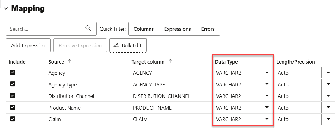

Considere cambiar el tipo de dato de las primeras cinco filas de VARCHAR2 a CHAR en la tabla de asignación.

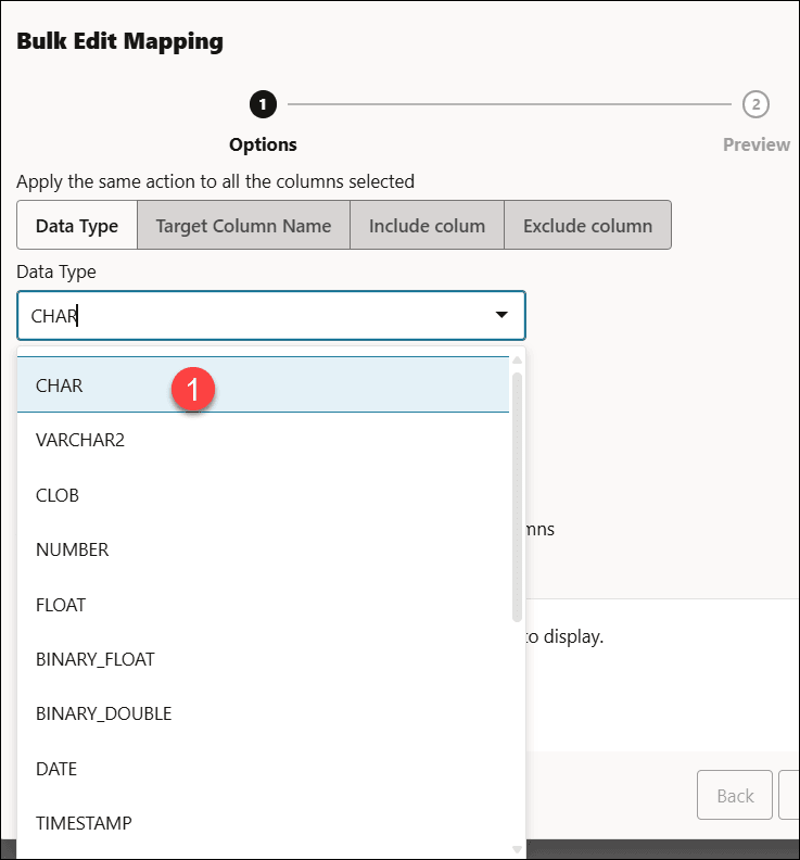

Seleccione
CHARen el campo desplegable Tipo de datos. -

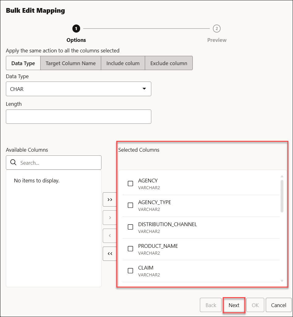

En la lista Columnas disponibles, haga clic en las columnas que desee seleccionar. Consulte Búsqueda en la columna para obtener más información.
Descripción de la ilustración bulk-edit3.png -

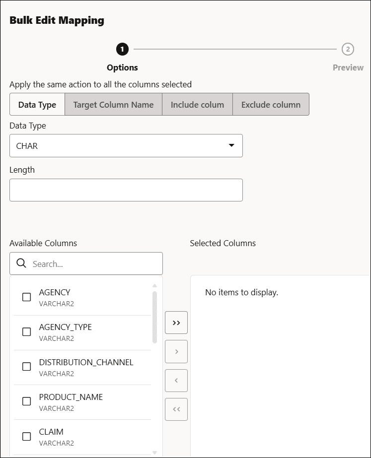

Puede ver las columnas que desea editar en la lista Columnas seleccionadas.
Descripción de la ilustración bulk-edit4.pngHaga clic en Siguiente para avanzar al separador Vista previa.

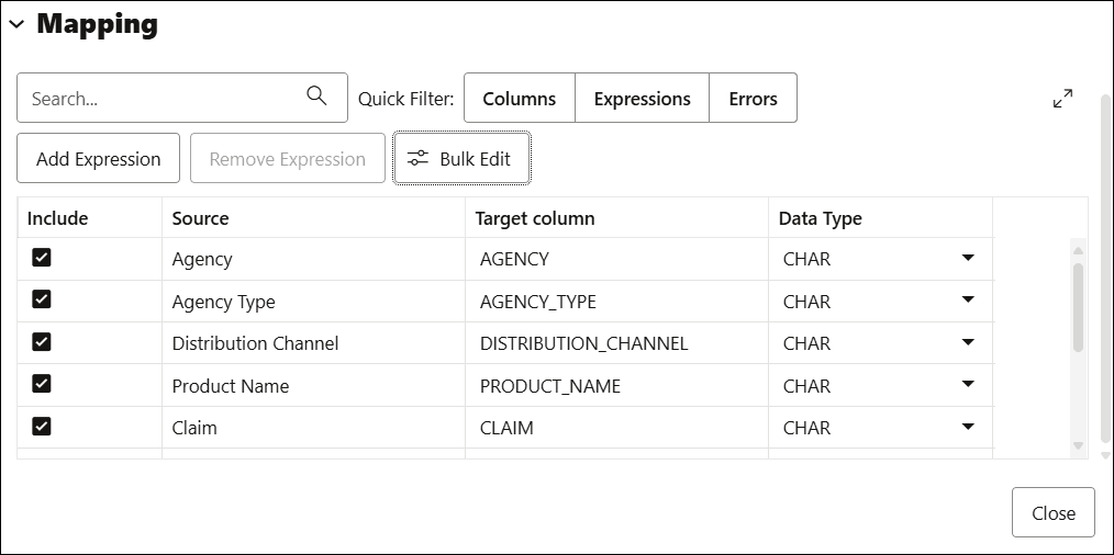

La tabla Asignación muestra que el tipo de datos de las filas seleccionadas ha cambiado de
VARCHAR2aCHAR.

Como se mencionó anteriormente, el contenido de la tabla Asignación cambia según la opción de procesamiento que haya seleccionado en la sección Tabla y las propiedades que haya definido en la sección Propiedades.
Puede filtrar los resultados en la tabla de asignación con el campo Filtro rápido que le permite filtrar Columnas o Expresiones.
Seleccione Agregar expresión para realizar Análisis de sentimiento o extracción de frase clave con los datos de origen. Consulte Uso de las capacidades del servicio OCI Language en Data Studio para obtener más información.
- Incluir: esta casilla de control garantiza que la fila que seleccione se cargue de la columna de origen a la columna de destino.
Columna de origen: muestra las columnas del archivo de origen.
Si se selecciona la opción Fila de cabecera de columna en Propiedades, la columna de origen muestra los nombres de las columnas en el archivo de origen. Si no se selecciona la opción Fila de cabecera de columna, se utilizan nombres genéricos como COLUMN_1, COLUMN_2, etc. Este campo siempre es de solo lectura.
Puede ver dos columnas de origen
FILE$NAMEySYSTIMESTAMP. La columnaFILE$NAMEpermite localizar el archivo de origen que contiene un registro de datos concreto. Por ejemplo, puede cargar un archivo de origen que contenga una lista de archivos. Los nombres de archivo de la lista de archivos hacen referencia a los nombres de departamento de toda la organización. Por ejemplo, un archivo finance.txt contiene datos del departamento de finanzas. En la asignación, puede utilizar tipos de dato de cadena para extraer el nombre de departamento de la salida de la columna de nombre de archivo. Puede utilizar el nombre de departamento extraído para procesar los datos de forma diferente para cada departamento.La columna
SYSTIMESTAMPnos permite ver el registro de hora actual en la base de datos.Note:
- Las columnas de origen
FILE$NAMEySYSTIMESTAMPno se incluyen por defecto. Debe activar la casilla de control Incluir y ejecutar la carga para que la tabla de destino muestre estas dos columnas. - Al crear una fuente activa, las columnas de origen
FILE$NAMEySYSTIMESTAMPaparecen por defecto en la tabla Asignación.
Columna de destino: muestra las columnas de la tabla de destino. Acepte, seleccione o introduzca una columna en la tabla de destino. Debe asegurarse de que la columna de destino no esté vacía. El nombre de columna de destino no puede tener un nombre duplicado como otra columna de destino. La longitud de la columna de destino no debe superar los 128 bytes. El límite de 128 bytes es un límite de base de datos.
El contenido de esta columna varía según lo que haya seleccionado para la opción de procesamiento de tabla y si ha seleccionado la opción fila de cabecera de columna.
Si (1) la opción de procesamiento es Crear tabla o Borrar tabla y crear nueva tabla y (2) la opción Fila de cabecera de columna está seleccionada, la columna de destino utiliza los nombres de las columnas del archivo de origen. Puede cambiar el nombre de una columna de destino sustituyendo el nombre proporcionado por uno nuevo.
Si (1) la opción de procesamiento es Crear tabla o Borrar tabla y crear nueva tabla y (2) la opción Fila de cabecera de columna no está seleccionada, se utilizan nombres genéricos como COLUMN_1, COLUMN_2, etc. Puede cambiar el nombre de una columna de destino sustituyendo el nombre proporcionado por uno nuevo.
Si (1) la opción de procesamiento es Insertar en tabla, Sustituir datos o Fusionar en tabla y (2) la opción Fila de cabecera de columna está seleccionada, la columna de destino tiene una lista desplegable de todas las columnas de la tabla de destino, con sus tipos de datos. De forma predeterminada, la columna con el nombre correspondiente a la columna de origen está seleccionada, pero puede seleccionar una diferente de la lista.
Si (1) la opción de procesamiento es Insertar en Tabla, Sustituir Datos o Fusionar en Tabla y (2) la opción Fila de Cabecera de Columna no seleccionada, la columna de Destino tiene una lista desplegable de todas las columnas de la tabla de destino, con sus tipos de datos. Seleccione una columna de la lista para utilizarla como columna de destino.
Si está cargando varios archivos desde una carpeta en un único trabajo de carga de datos, solo el primer archivo se mostrará en la sección Asignación. Sin embargo, siempre que los nombres de columna y los tipos de dato coincidan, se cargarán los datos de todos los archivos de origen.
Tipo de datos: muestra el tipo de datos que se va a utilizar para los datos de esa columna. Esta columna solo se muestra para Crear Tabla o Borrar Tabla y Crear Nueva Tabla. El contenido cambia en función de si la opción Obtener de cabecera de archivo está seleccionada.
Si la opción Obtener de cabecera de archivo está seleccionada, Tipo de dato muestra los tipos de dato de las columnas en el archivo de origen (para Crear tabla) o en la tabla existente (para Borrar tabla y crear nueva tabla). Si desea cambiar el tipo de datos para el destino, haga clic en el nombre y seleccione otro de la lista.
Si la opción Fila de cabecera de columna no está seleccionada, Tipo de dato muestra todos los tipos de dato disponibles. Seleccione en la lista el tipo de dato que se va a utilizar para la columna de destino.
Longitud/precisión (opcional): para las columnas en las que el Tipo de datos es NÚMERO, introduzca la longitud/precisión de los números de la columna. La precisión es el número de dígitos significativos en un número. La exactitud puede oscilar entre el 1 y el 38.
Para las columnas en las que el tipo de dato es VARCHAR2, el valor Automático del campo Longitud/Precisión activa la función Tamaño automático.
Con la función Ajustar Ancho de Columna de Tamaño Automático, puede cambiar automáticamente un tamaño de cualquier columna para ajustar el valor más grande de ésta. Seleccione Automático en los valores desplegables Longitud/Precisión o seleccione un valor de la lista desplegable.
Escala (opcional): para las columnas en las que Tipo de datos es NÚMERO, introduzca la escala para los números de la columna. La escala es el número de dígitos a la derecha (positivo) o a la izquierda (negativo) de la coma decimal. La escalabilidad puede variar entre -84 y 127.
Formato: si el tipo de dato de la columna Tipo de dato es DATE o uno de los tipos de TIMESTAMP, seleccione un formato para ese tipo en la lista desplegable Formato.
Clave de fusión: esta opción solo se utiliza para la opción de procesamiento Fusionar en tabla.
Para la opción Fusionar en Tabla, debe especificar al menos una columna para utilizarla como columna clave. Las claves de fusión son una o más columnas que identifican de forma única cada fila de la tabla. Para especificar una columna de clave, seleccione la casilla de control Fusionar clave para la columna. Las claves de fusión no pueden contener valores nulos. Para cargar tablas con claves primarias, esta opción activa automáticamente la selección de columnas de clave primaria como claves de fusión.
