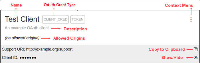

Puede crear, editar y suprimir clientes de OAuth en la página Clientes de OAuth.
Para navegar a la página Clientes de OAuth, en la página Visión general de REST, haga clic en Clientes en Objetos o en el menú de la cabecera, seleccione Seguridad y, a continuación, seleccione Cliente de OAuth.
Los atributos del cliente OAuth que se muestran de forma predeterminada en la vista de tarjeta se muestran en la siguiente figura.
Para crear un cliente OAuth, consulte Creación de un cliente OAuth.

    El cliente OAuth registrado se muestra en la página Clientes OAuth.
    Se muestra una vista previa del secreto de cliente. Los secretos solo se aplican a los tipos de permiso Credenciales de cliente y Código OAuth. Copie el valor del secreto, ya que esta es la única instancia cuando se muestra. Si olvida el secreto de cliente, puede utilizar la acción Rotar secreto para cambiarlo. Consulte Gestión de secretos.
    El valor de ID de cliente representa la credencial secreta para el cliente de OAuth. Haga clic en Mostrar/Ocultar Mostrar/ocultar icono para ver los valores.
