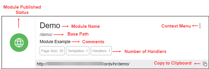

Gestión de módulos de recursos
Puede definir, editar y suprimir módulos de recursos en la página Módulos.
Para navegar a la página Módulos, en la página Visión general de REST, haga clic en Módulos en Objetos o, en el menú de la cabecera, seleccione Módulos.
Los atributos del módulo que se muestran por defecto en la vista de tarjeta se muestran en la siguiente figura.
El estado del módulo se puede publicar o anular la publicación. Si el estado no se publica, el icono se muestra en color rojo.
Haga clic en el nombre del módulo en la vista de tarjeta para ir a la página Plantillas de ese módulo. También puede navegar a la página Templates (Plantillas) a través del menú contextual.
Las acciones disponibles en el menú contextual son:

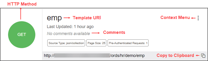

Gestión de manejadores de recursos
Puede crear, editar y suprimir manejadores de recursos para una plantilla en la página Manejadores.
Para navegar a esta página, en la página Plantillas, haga clic en menú de contexto para una plantilla y seleccione Gestores o haga clic en el nombre de la plantilla en la vista de tarjeta.
En la parte superior de la página, la tarjeta de plantilla está disponible con opciones de menú contextual como Editar y Suprimir.
Los atributos del manejador que se muestran por defecto en la vista de tarjeta se muestran en la siguiente figura.
El método HTTP puede ser uno de los siguientes: GET, PUT, POST y DELETE.
Puede navegar a la página del método HTTP mediante el menú contextual. En la página del método HTTP se muestran tres separadores: Origen, Parámetros y Solicitudes autenticadas previamente.
Para crear un manejador de recursos, consulte Creating a Resource Handler.
Esta opción no está disponible si la plantilla tiene los cuatro manejadores creados (GET, POST, PUT, DELETE).
