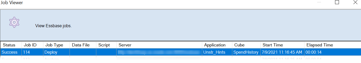

  10. (Opcional) Cuando se le pregunte si desea ver el estado de los trabajos del cubo, haga clic en Sí.
    Imagen del cuadro de diálogo Visor de trabajos del diseñador de cubos.
