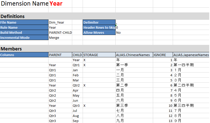

La siguiente imagen muestra una hoja de trabajo de dimensión en un libro de trabajo de la aplicación de ejemplo.
Imagen de una hoja de trabajo de dimensión en un libro de trabajo de la aplicación.
