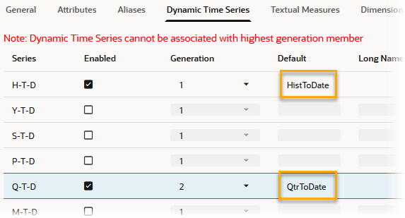

Especificar nombres de alias para miembros de series temporales dinámicas
Puede especificar nombres de alias para miembros predefinidos de Serie de tiempo dinámica, como QtrToDate, para el miembro de Serie de tiempo dinámica Q-T-D. A continuación, puede utilizar los nombres de alias para recuperar los miembros de Serie de tiempo dinámica en Smart View o en un informe.
Para agregar alias para miembros de series temporales dinámicas mediante la interfaz web de Essbase, abra el esquema para editarlo y abra las propiedades del esquema. En la ficha Serie de tiempo dinámica, proporcione un nombre de alias en la tabla Predeterminado o en cualquier otra tabla de alias definida actualmente en el cubo.
Opciones de serie temporal dinámica en propiedades de esquema de almacenamiento de bloques. H-T-D se habilita en gen1 con un alias de HistToDate. Q-T-D se habilita en gen2 con un alias de QtrToDate.
Puede crear hasta ocho nombres de alias para cada miembro de Serie Temporal Dinámica. Essbase guarda cada nombre de alias en la tabla de alias de serie temporal dinámica que especifique.
