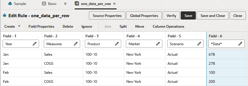

A veces, todos los campos son dimensiones seguidas de un solo campo de datos, como en el siguiente ejemplo:
Un pequeño archivo de datos de origen para el cubo básico de ejemplo. En cada fila, los cinco primeros campos contienen nombres de miembros de diferentes dimensiones, y el último campo es un campo de datos para cargar.
En el caso de que solo haya un campo de datos para cargar por registro, también debe asegurarse en la regla de carga de que el campo de datos esté marcado como un único campo de datos y de que el nombre del campo sea *Datos*.
El campo 5 tiene la etiqueta *Datos*
Para definir un campo determinado como un único campo de datos en una regla de carga de datos,
  1. Abra la regla de carga de datos en la interfaz web de Essbase.
  2. Haga clic en la herramienta de edición de selección de campo/miembro en el campo de datos único. Icono de lápiz para seleccionar miembros y editar campos
  3. Seleccione Campo de datos único (*Datos*) si aún no está seleccionado.
    Opciones de campo en la herramienta de selección de miembros. El nombre del campo es *Datos*, el tipo de almacenamiento no está seleccionado, el campo de datos está marcado, pero no se puede editar, y el campo de datos único (*Datos*) está marcado.
  4. Haga clic en Aceptar. Verifique y guarde la regla.
Regla de carga de datos para el cubo de muestra básica que muestra datos de vista previa. Los campos 1-5 contienen nombres de miembros de las dimensiones Year, Measures, Product, Market y Scenario, respectivamente. Los nombres de los campos 1-5 son los nombres de dimensión. El campo 6 contiene valores de datos para cargar y su nombre de campo es *Datos*
