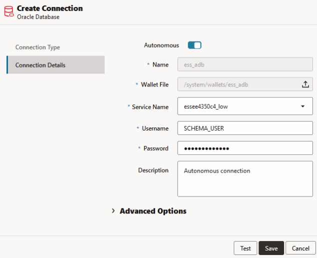

  4. Seleccione Autónomo usando el conmutador.
    Imagen del cuadro que muestra cómo crear una conexión de Essbase a Oracle Autonomous AI Lakehouse.
  5. Introduzca un nombre de conexión.
  6. Si es necesario, arrastre y suelte un archivo de cartera o haga clic en el campo Archivo de cartera para cargarlo.
    Si usa una conexión que ya está disponible (una conexión al repositorio), no tiene que cargar una cartera porque ya debería estar en el repositorio. Seleccione la opción Base de datos del repositorio.
    Si tiene que cargar una cartera, obtenga un archivo de cartera seleccionando Descargar credenciales de cliente (cartera) desde la página Administración de Autonomous Data Warehouse en Oracle Cloud Infrastructure.
  7. Seleccione un nombre de servicio.
  8. Introduzca su nombre de usuario y contraseña de Autonomous AI Lakehouse y, opcionalmente, una descripción.
  9. Haga clic en Probar para validar la conexión y, si se realiza correctamente, haga clic en Guardar.

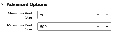

    Si obtiene errores de conexión, es posible que tenga que ampliar las Opciones avanzadas para ajustar los tamaños máximo y mínimo del pool de conexiones.
    Opciones avanzadas con un tamaño mínimo del pool de conexiones de 5 y un tamaño máximo de 50
    Consulte Acerca del control del tamaño del pool en UCP en la Guía del desarrollador del pool de conexiones universales.
