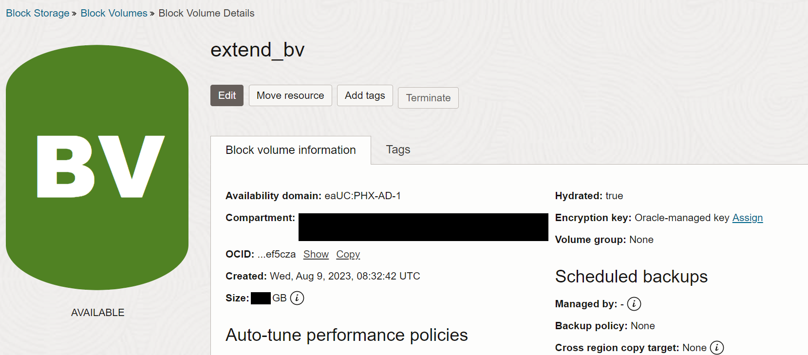

Vaya a la instancia informática y, a continuación, navegue hasta Recursos, Volúmenes en bloque asociados y haga clic para abrir el volumen en bloque.

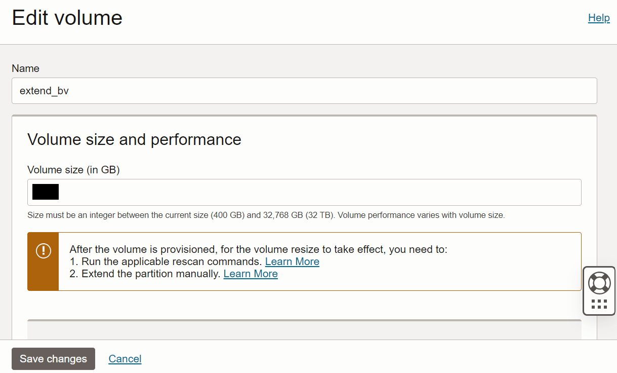

Edite el volumen en bloque y actualice el tamaño. El nuevo tamaño debe ser mayor que el tamaño existente. No puede reducir el tamaño de un volumen en bloque.
Guarde los cambios de Block Volume y espere hasta que el volumen se actualice y aprovisione con el nuevo tamaño en la consola de OCI. Una vez que el volumen esté disponible nuevamente, vaya a la tarea 2.

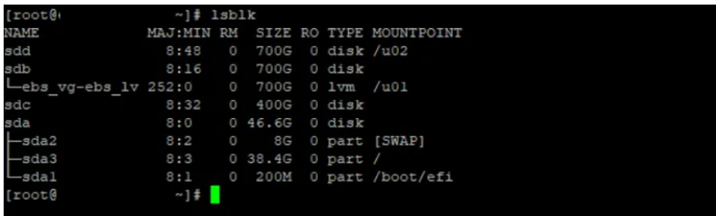

SSH en la instancia a la que está asociado el volumen en bloque y ejecute el comando
lsblkpara comprobar el sistema de archivos. Si se muestra comolsblk(para/u01), significa que es un volumen lógico.
En la salida de
lsblk, puede ver que el volumen de 700 GB está asociado a sdb. -
También debe observar que sdb está particionado y dividido en volúmenes lógicos. Siga otros pasos solo si el volumen está asociado a una ruta de dispositivo particionada y también creada lógicamente.
NOTA: existe otra forma de identificar esto, puede ejecutar el comando readlink para conocer la asociación y compararlo con lo que podemos ver en la información de la consola de OCI para el volumen en bloque en la ruta de dispositivo.

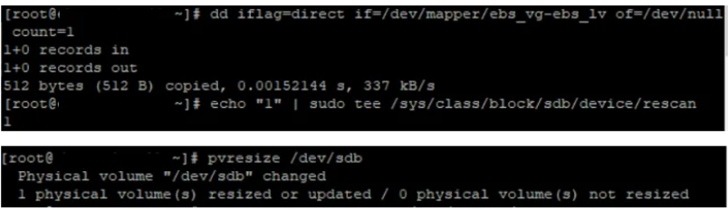

Ejecute los siguientes comandos para buscar el dispositivo para el volumen, vuelva a explorarlo y, a continuación, compruebe el estado en
lsblk. Ahora debería ver que el volumen se muestra ampliado a 1400 GB o 1,4 TB.dd iflag=direct if=/dev/mapper/ebs_vg-ebs_lv of=/dev/null echo "1" | sudo tee /sys/class/block/sdb/device/rescan
Una vez que

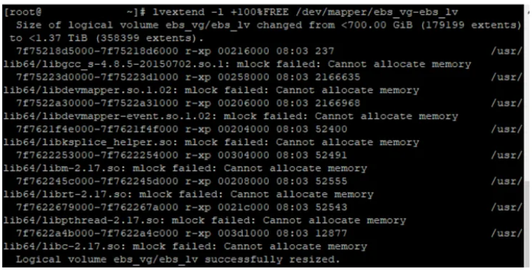

lsblkmuestre el tamaño extendido correcto, ejecute los comandospvresizeylvextenden la ruta de dispositivo y la ruta lógica para el volumen necesario y compruebe si el tamaño del volumen se ha cambiado con el comandodf. Necesitamos disparar el siguiente comando en la ruta de dispositivo y la ruta lógica a la que está asociado el volumen en bloque. Por ejemplo, aquí lo tenemos como /dev/sdb y /dev/mapper/ebs_vg-ebs_lv.pv resize /dev/sdb lvextend -l +100%FREE /dev/mapper/ebs_vg-ebs_lv

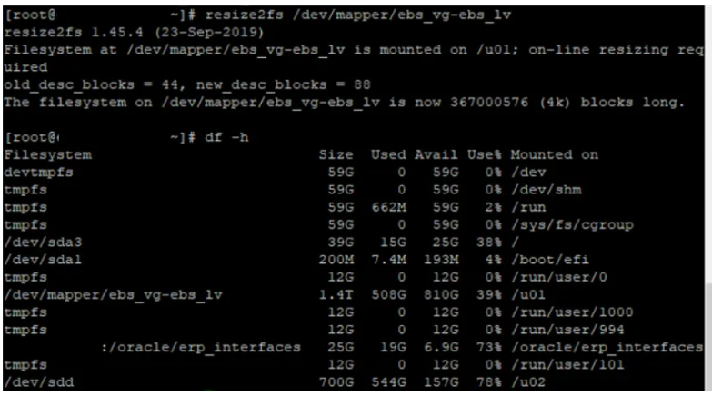

El comando final para cambiar el tamaño del volumen es resize2fs en /dev/mapper/ebs_vg-ebs_lv.
resize2fs /dev/mapper/ebs_vg-ebs_lv df -h
Tenemos el volumen extendido en la ruta del dispositivo sdb que está montado en el directorio /u01. El nuevo tamaño del volumen es de 1,4 TB.
