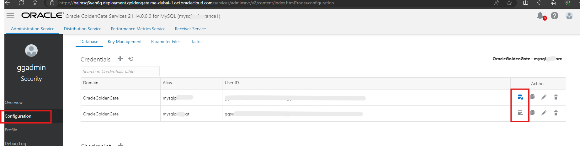

Tarea 3: Configuración de conexiones en el despliegue GoldenGate de OCI

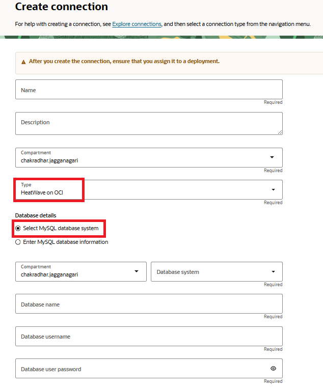

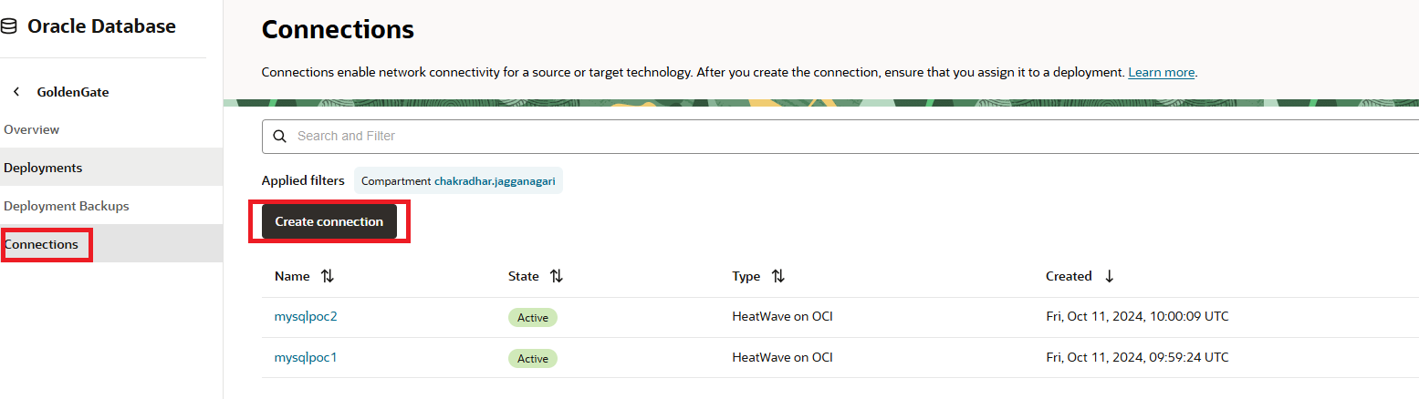

Vaya a la página de despliegue GoldenGate de OCI y haga clic en Conexiones para configurar la conexión.
Introduzca la información de conexión.
Repita los pasos anteriores para agregar conexiones de origen y destino.

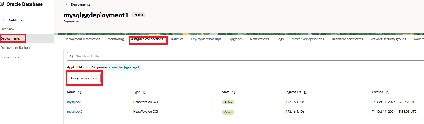

Seleccione Despliegues y haga clic en Conexiones asignadas para asignar las conexiones al despliegue.
Tarea 4: Configuración de reglas de entrada y listas de seguridad para la consola GoldenGate de OCI
Configure reglas de entrada y actualice las listas de seguridad para permitir la comunicación entre las instancias de Oracle HeatWave MySQL, el despliegue de OCI GoldenGate y los recursos informáticos de OCI Bastion.
Nota: Si utiliza VPN, puede omitir este paso.
Siga los pasos que se muestran aquí: Opción B: utilice su propio bastión en OCI Compute.
ssh -i <private-ssh-key-of-bastion-compute> opc@<bastion-compute-public-ip> -L 443:<GoldenGategate-deployment-hostname>:443 -N -

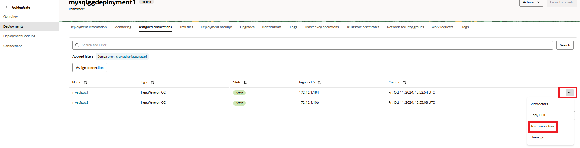

Pruebe las conexiones para las bases de datos de origen y destino en la consola de OCI y a través de la consola de OCI GoldenGate.
Valide las conexiones de instancia MySQL en la consola de OCI.
Valide las mismas conexiones desde la consola de OCI GoldenGate.

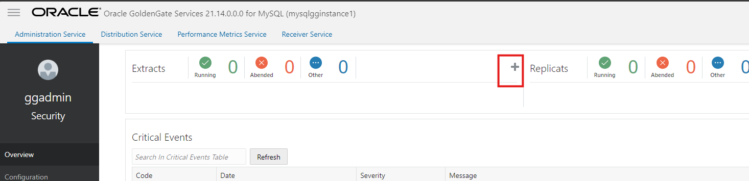

Vaya a Visión general y haga clic en + en la sección Extractos.

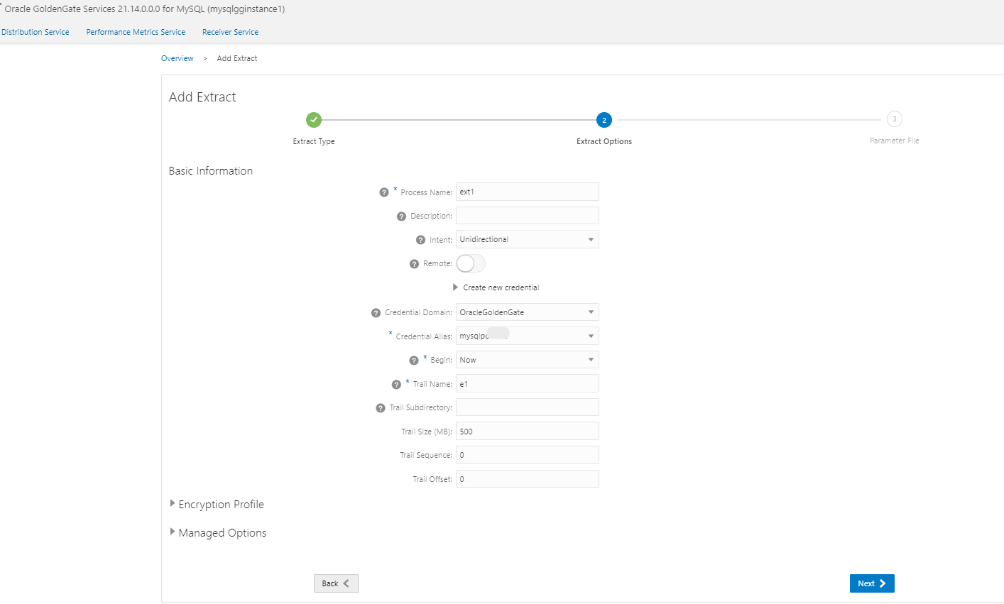

Introduzca la información de extracción.
Edite el archivo de parámetros según sea necesario. El siguiente archivo de parámetros captura todos los cambios en la base de datos

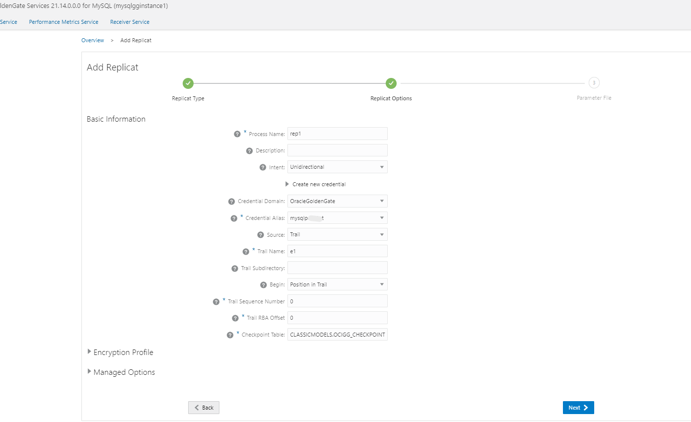

Cree un Replicat principal (
REP1).-
Conéctese a la consola de OCI GoldenGate.
Vaya a Visión general y haga clic en + en la sección Replicat.
Nota: El nombre de la tabla de puntos de control debe tener como prefijo el nombre de base de datos/esquema en minúsculas. Si no lo hace, la creación de la tabla de puntos de control fallará.
Por ejemplo,
classicmodels.OCIGG_CHECKPOINT_REP1.Se recomienda crear una base de datos/esquema dedicado independiente (por ejemplo, esquema
ggadmin) para la tabla de puntos de control.MySQL> create database ggadmin; Query OK, 1 row affected (0.01 sec) MySQL> grant all privileges on ggadmin.* to 'ggsuser_T'@'%' with grant option; Query OK, 0 rows affected (0.00 sec) MySQL> grant all privileges on ggadmin.* to 'ggsuser_S'@'%' with grant option; Query OK, 0 rows affected (0.00 sec) -
Edite el archivo de parámetros según sea necesario. El siguiente archivo de parámetros replica todos los objetos de la base de datos
classicmodelsjunto con los cambios de DDL.REPLICAT rep1 USERIDALIAS MySQLpoc2, DOMAIN OracleGoldenGate DDL INCLUDE MAPPED MAP classicmodels.*, TARGET classicmodels.*;Nota:
MySQLpoc2es una instancia de destino. -
Puesto que este es el Replicat principal y se inició por primera vez, comenzará a aplicar desde el archivo de pista 0. Sin embargo, si desea modificar el Replicat para que comience desde un GTID concreto, siga los pasos:
Vaya a la sección Replicat en la consola de OCI GoldenGate.
Seleccione el replicat, haga clic en Alter, Edit, BEGIN, seleccione GTID e introduzca el GTID.
