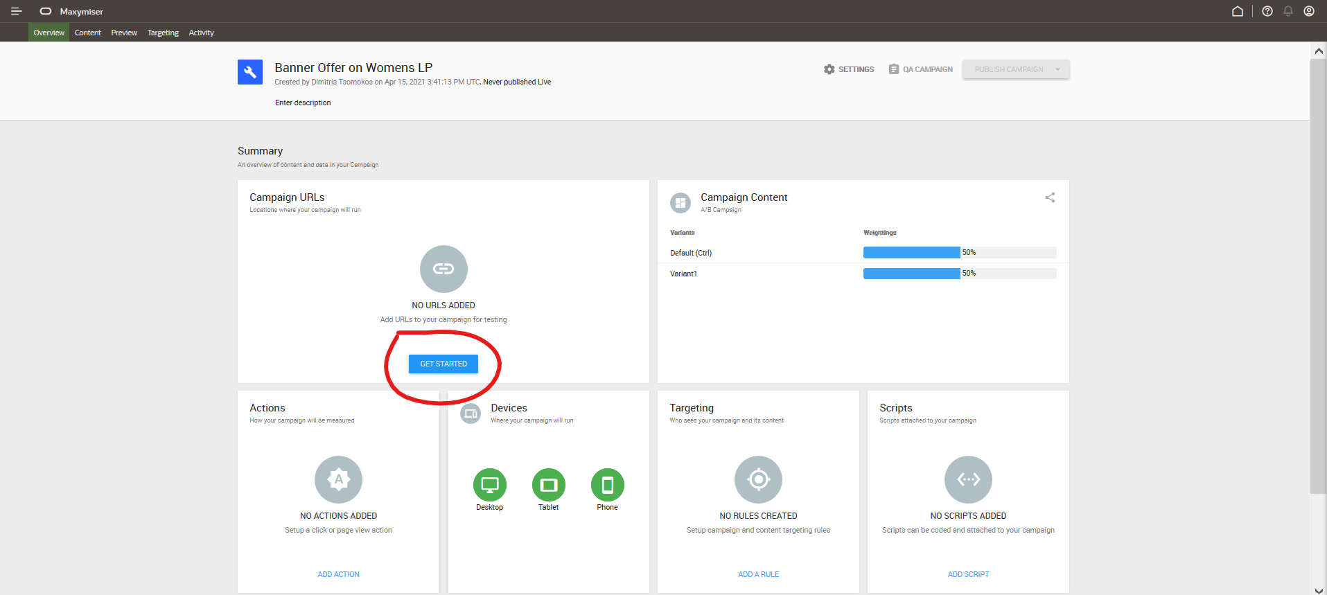

Una vez creada la campaña, se abre la página Visión general de la campaña. Desde ahí, puedes hacer varias cosas. Empezaremos por agregar URL (es decir, elegir dónde se servirá la campaña). Haga clic en Agregar URL, como se muestra a continuación, y, a continuación, utilice la herramienta visual para navegar a la página en la que desea colocar el banner (LP de mujeres). A continuación, simplemente haga clic en el botón más de la esquina superior derecha para agregar las páginas que desea incluir en la campaña.
Oracle Maxymiser - Agregar sus URL de campaña

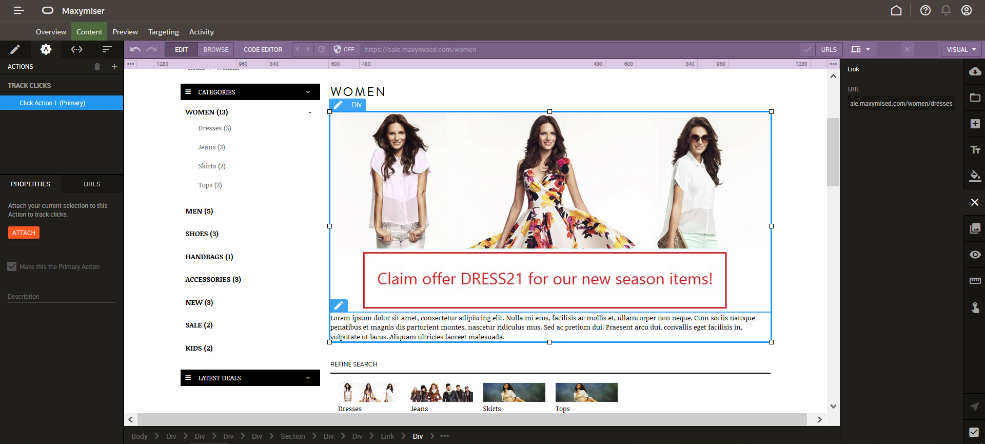

3.2 Editar la variante e insertar el rótulo cero
Ahora insertará la nueva bandera en el LP de Mujeres. En la parte superior (junto a la opción Editor de códigos), tiene los modos Editar y Examinar. Asegúrese de que está en el modo de edición. A continuación, seleccione un elemento de la página (por ejemplo, el cuadro de texto), para que pueda insertar el banner justo encima de ese (o debajo, o sustituirlo por completo, si es más relevante).
En el menú de la derecha, ahora puede agregar un modal específico (hay un vistazo a las plantillas contenidas en la opción Objetos, desde el botón +) o puede agregar su propio contenido. Agregaremos nuestro propio contenido en este ejemplo, mediante la opción Biblioteca (icono de carpeta), que utilizamos para cargar el banner y, a continuación, seleccionar la opción Insertar encima mediante el icono correspondiente.
Ahora que el banner está en el lugar correcto, necesitamos hacer dos cosas clave: (1) agregar un enlace al banner, para que los visitantes que hacen clic en él vayan al lugar correcto; y (2) indicar al sistema qué Acción de seguimiento, es decir, cómo medir el éxito.
Agregar un enlace al banner: seleccione la opción Enlace en el menú de la derecha y agregue el enlace de la derecha, como se muestra a continuación:
Oracle Maxymiser - Agregar un enlace
Realizar seguimiento de acción: vaya a la izquierda y seleccione el separador Acciones (icono A, como se muestra anteriormente). A continuación, desea agregar una nueva acción, la principal, que es una acción de clics de paso simple.
Seguimiento de acciones
En los pasos anteriores, hemos agregado una única acción (principal), que realiza un seguimiento de los clics en este banner. Se pueden agregar más acciones, de modo que se pueda realizar un seguimiento y generar informes de más comportamientos de usuario, pero solo puede haber una acción principal a la vez: la utilizada para identificar al ganador en una campaña de prueba.

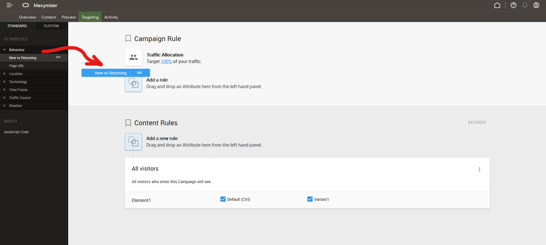

3.4 Destinar solo a nuevos visitantes
En este paso crucial usted puede determinar dos cosas: (1) quién está permitido en su campaña; y, (2) quién puede ver qué variante. Formalmente, estos dos conjuntos de reglas se denominan (1) Reglas de campaña y (2) Reglas de contenido. La primera de ellas se utiliza para dirigir la campaña en su conjunto a destinatarios específicos, mientras que el segundo conjunto de reglas se puede utilizar para dirigirse a variantes. En este ejemplo, vamos a dirigir la campaña en su conjunto a Nuevos visitantes.
En otras palabras, solo queremos que los nuevos visitantes califiquen en la campaña. Así que lo que hacemos es lo siguiente:
En el lado izquierdo, encontramos el atributo estándar denominado New v. Devolución.
Arrastre este atributo al área principal, donde indica Agregar una regla.
Una vez que lo hacemos, aparece un menú. Incluye varias opciones para el tipo de visitante:
Oracle Maxymiser: comportamientos
Solo seleccionamos la opción Nuevo visitante. Seleccione Listo:
Oracle Maxymiser - Nuevos visitantes
