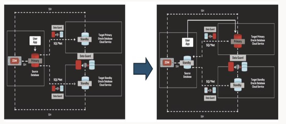

Diagrama de arquitectura
Pasos del flujo de trabajo de Oracle Zero Downtime Migration
- Inicie la migración de la base de datos.
- Realice una restauración desde el servicio.
- Instancie la base de datos en espera en la base de datos primaria de destino.
- Sincronice la base de datos primaria y en espera en la primaria de destino.
- Realice la restauración desde el servicio.
- Instancie la base de datos en espera en la base de datos en espera de destino.
- Sincronizar bases de datos en espera de origen y destino.
- Supervisar la preparación del switchover.
- Realizar operaciones de switchover y transición de roles.
- Configure la configuración principal de destino y restaure la configuración de Cloud Broker.
- Oracle Zero Downtime Migration restaura la configuración de Cloud Broker entre el destino de nube principal y el destino de nube en espera.

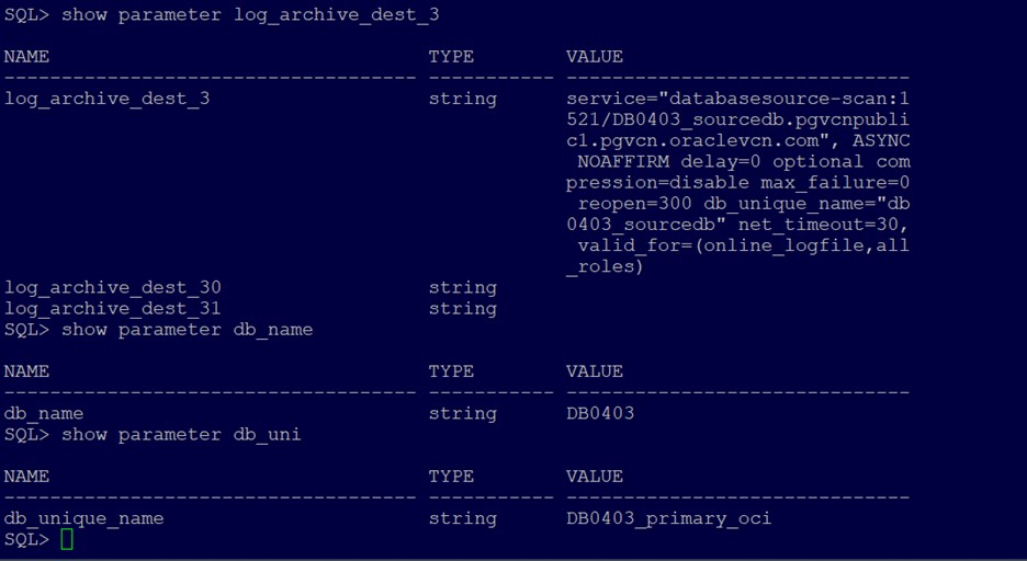

- Oracle Zero Downtime Migration configura la base de datos principal de destino para enviar redo logs a la base de datos en espera de destino.
- Realizar comprobaciones posteriores a la validación.
- Finalización del proceso de migración.

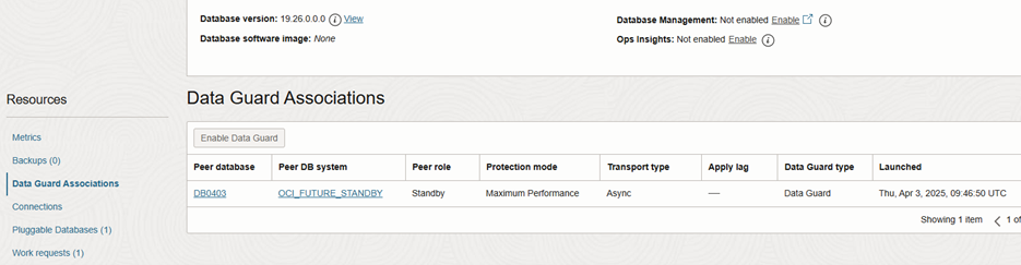

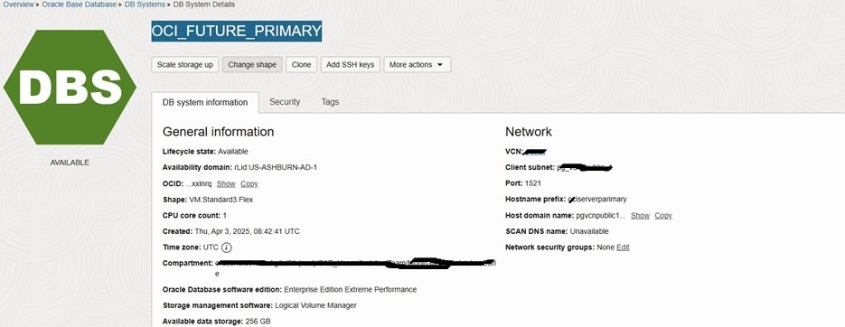

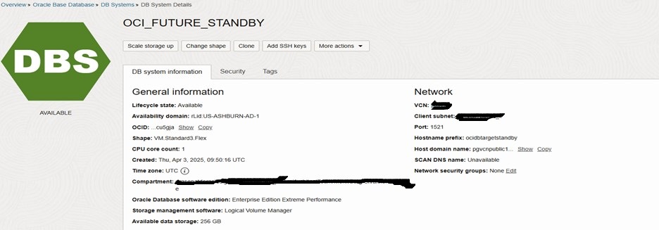

Aprovisione tanto la base de datos primaria como la base de datos en espera de destino antes de iniciar el proceso de migración. Se supone que estos entornos se configuran con Oracle Data Guard Broker.
- Cuando se utiliza Exadata Cloud Service (ExaCS)/Oracle Exadata Database Service on Cloud@Customer para platform_type, esto se puede hacer mediante asociaciones de Oracle Data Guard (en la consola de Oracle Database Cloud Service).
- Para el sistema de base de datos de máquina virtual platform_type, la configuración se puede realizar (manualmente) mediante la interfaz de línea de comandos (DGMGRL) de Oracle Data Guard, que es una herramienta de CLI de Oracle Data Guard Broker.

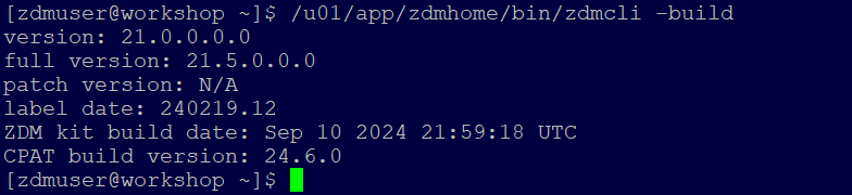

Instale el software en el sistema de origen. La compilación
zdmclimuestra la versión de los binarios. Para obtener más información, consulte Install the Software on the Source System.

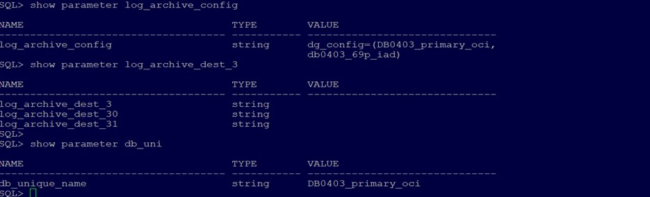

La base de datos origen tiene activado el modo forzado de registro y archive log y se puede verificar mediante el siguiente comando.
select force_logging ,log_mode from v$database; FORCE_LOGGING LOG_MODE --------------------------------------- ------------ YES ARCHIVELOG -

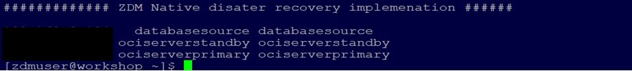

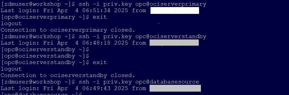

El servidor de Oracle Zero Downtime Migration debe poder utilizar SSH como
zdmuserpara asignar los servidores en espera principal y de destino como usuario de OPC. Aquí, el usuario del sistema operativo del servidor de origen también se utiliza OPC en esta migración junto con el nombre de usuario de OPC del sistema operativo de destino.

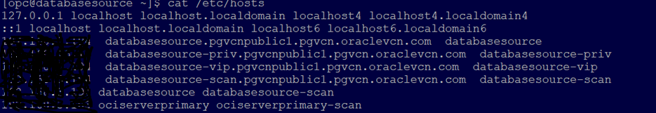

/etc/hostsdel servidor de origen con la información principal y en espera de destino.

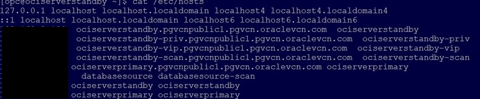

Se ha actualizado el archivo

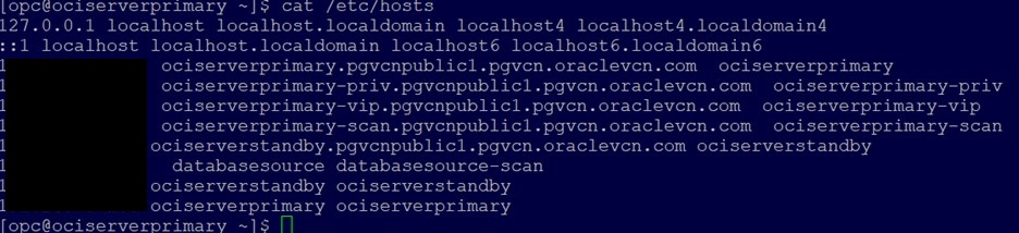

/etc/hostsdel servidor principal futuro de OCI con las entradas que se muestran en la siguiente imagen.
Se ha actualizado el archivo `/etc/hosts` del servidor en espera futuro de OCI con las entradas que se muestran en la siguiente imagen.
Se actualizó el archivo
/etc/hostsdel servidor host del servicio Oracle Zero Downtime Migration con las entradas que se muestran en la siguiente imagen.

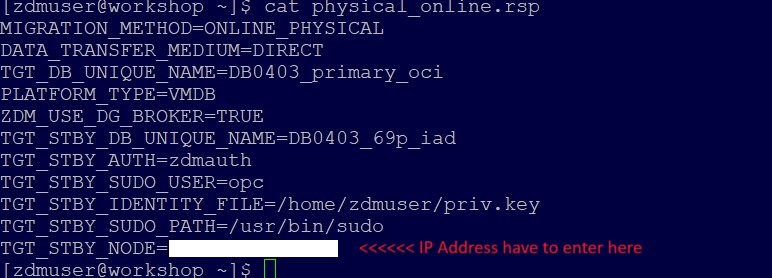

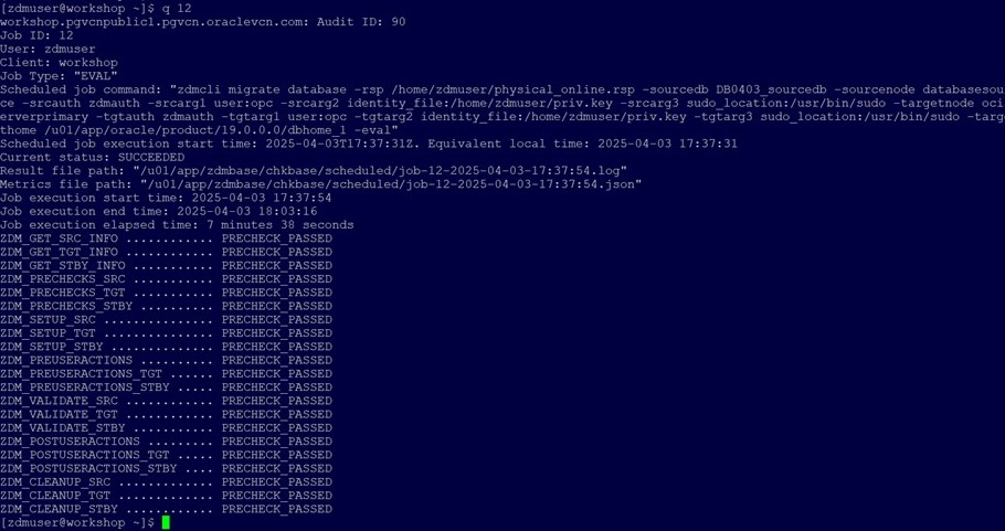

Verifique el comando de preparación de Oracle Zero Downtime Migration mediante el comando de indicador -eval. -eval no inicia la migración real, se utilizará para evaluar las comprobaciones previas y la preparación de los entornos.
Ejecute el siguiente comando:
/u01/app/zdmhome/bin/zdmcli migrate database -rsp /home/zdmuser/physical_online.rsp -sourcedb DB0403_sourcedb -sourcenode databasesource -srcauth zdmauth -srcarg1 user:opc -srcarg2 identity_file:/home/zdmuser/priv.key -srcarg3 sudo_location:/usr/bin/sudo -targetnode ociserverprimary -tgtauth zdmauth -tgtarg1 user:opc -tgtarg2 identity_file:/home/zdmuser/priv.key -tgtarg3 sudo_location:/usr/bin/sudo -targethome /u01/app/oracle/product/19.0.0.0/dbhome_1 -eval
Salida:
Los parámetros del archivo de respuesta se utilizarán para la migración final.

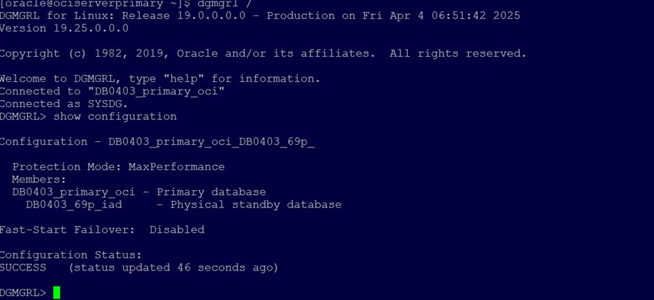

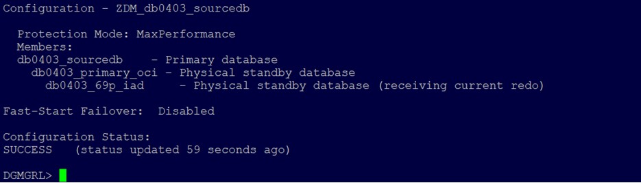

El comando DGMGRL se ejecuta desde OCI principal de destino (ahora es principal actual) a medida que se realiza el switchover de la base de datos. La base de datos en espera de destino de OCI sigue en modo En espera según lo esperado y el origen ha cambiado de rol principal a físico en espera.
A pesar de que la base de datos en espera local no se muestra en la configuración del broker, sigue recibiendo los redo logs de la base de datos primaria de OCI a la base de datos local de origen y se puede verificar mediante cambios de log o el valor log_archive_dest_3.

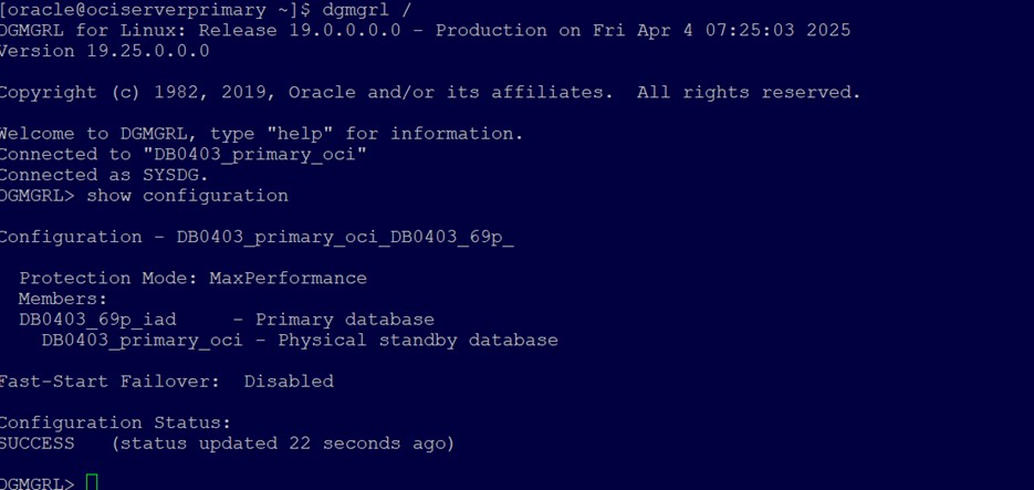

Tarea 5: Eliminación de la base de datos de origen de la configuración

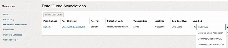

Elimine la sincronización local de forma permanente y realice el switchover nativo desde la consola de OCI.
Inicie la tarea de switchover desde la consola para probar el switchover de la consola.
| Principal de OCI | OCI en espera | |
| Antes del switchover | DB0403_primary_oci | DB0403_69p_iad |
| Después del switchover | DB0403_69p_iad | DB0403_primary_oci |
En la siguiente imagen se muestra la salida de DGMGRL una vez finalizado el switchover.
