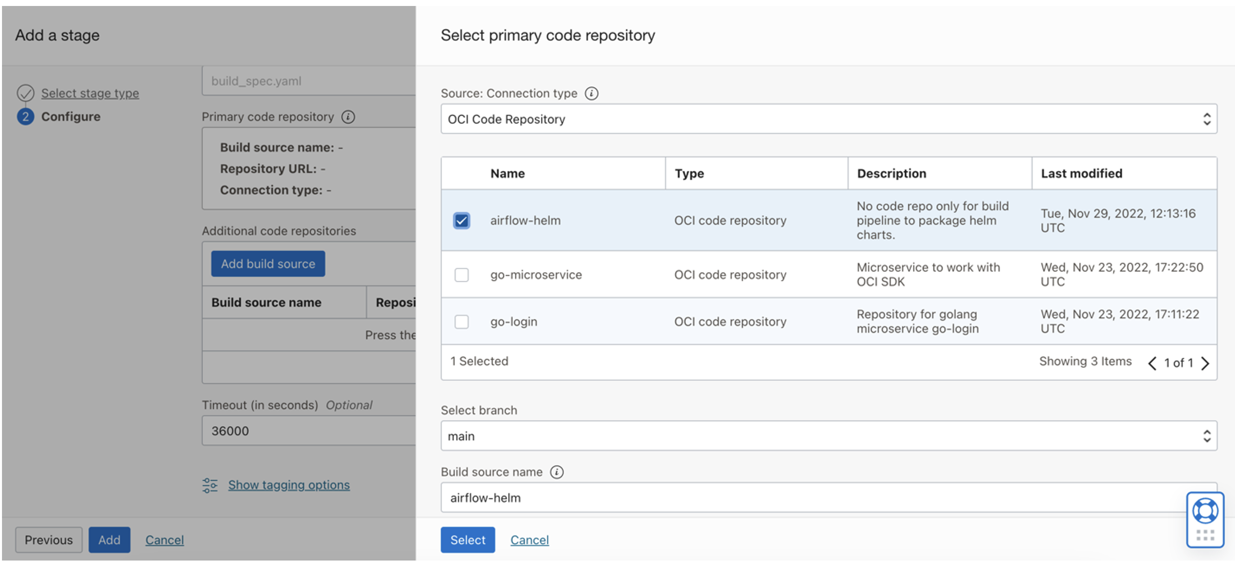

  2. Haga clic en Agregar nueva etapa y seleccione el tipo Creación gestionada.
    T3_2
  3. Seleccione el repositorio de código principal y, a continuación, seleccione airflow-helm.
    T3_3
