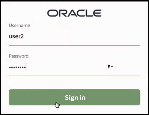

Inicie un explorador y acceda a la aplicación protegida, por ejemplo,
http://oam.example.com:7777/mybank. Como esta aplicación está protegida, debe redirigirse a la página de conexión de OAM. Inicie sesión como el nuevo usuariouser2/<password>. Este usuario inicia sesión desde Tamil Nadu, India. -

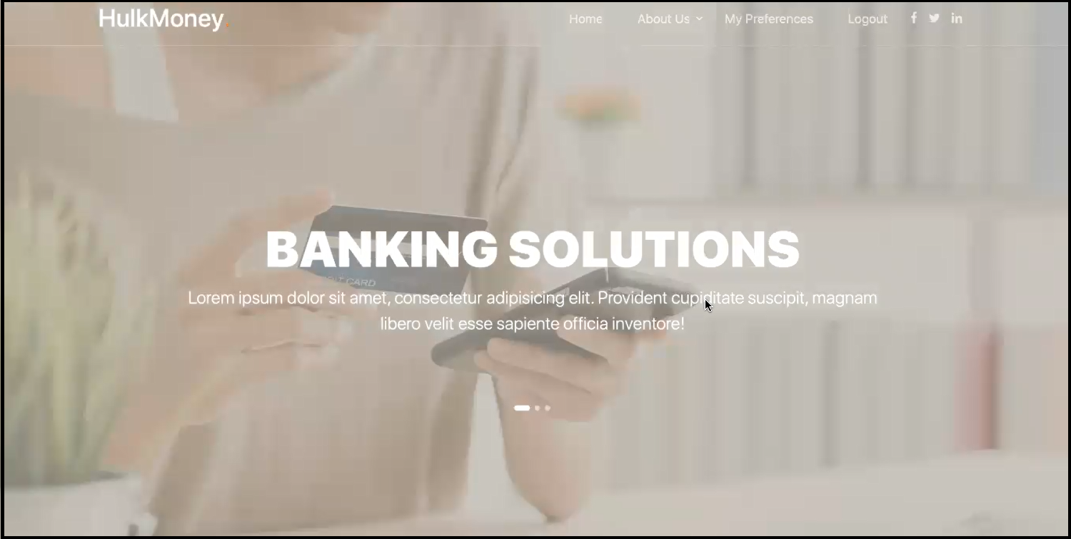

Si la autenticación es correcta, debe redirigirse a la página de la aplicación protegida, por ejemplo,
/mybank.

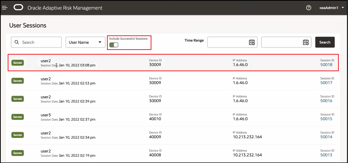

Haga clic en el menú de hamburguesa Navegación de aplicación situado en la parte superior izquierda y haga clic en Supervisar sesiones de usuario. Aparece el panel de control Sesiones de usuario.
Haga clic en el botón de alternancia Incluir sesiones correctas para mostrar la lista de conexiones correctas. Observará que el inicio de sesión user2 se ha realizado correctamente.

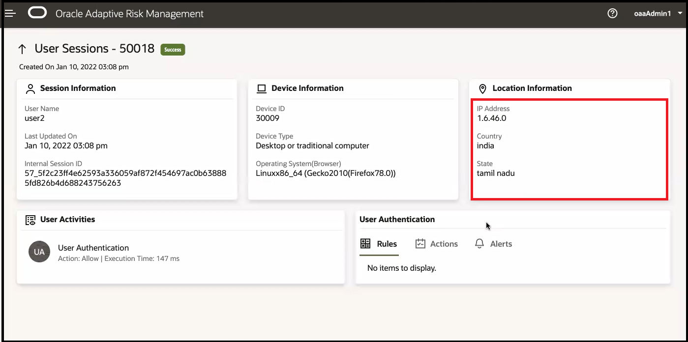

Haga clic en el enlace situado debajo de ID de sesión para este usuario, por ejemplo, 50018. Aparece la página Sesiones de usuario - 50018.
En el panel Información de ubicación, consulte la información de dirección IP, país y estado del usuario.

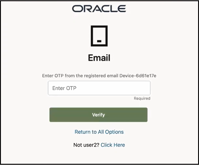

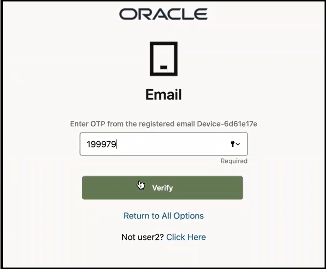

Se le redirigirá a la página Correo electrónico donde se le pedirá que Introduzca OTP desde el dispositivo de correo electrónico registrado. En el campo Introducir OTP, introduzca el código de acceso de un solo uso que se envía por correo electrónico a la dirección de correo electrónico de los usuarios y haga clic en Verificar.

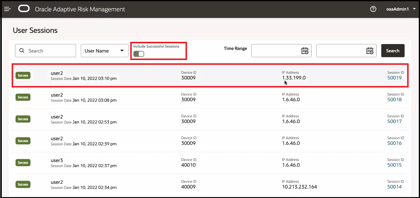

Haga clic en el botón de alternancia Incluir sesiones correctas para mostrar la lista de conexiones correctas. Observará los detalles de inicio de sesión de user2 desde el mismo dispositivo, pero una dirección IP diferente.

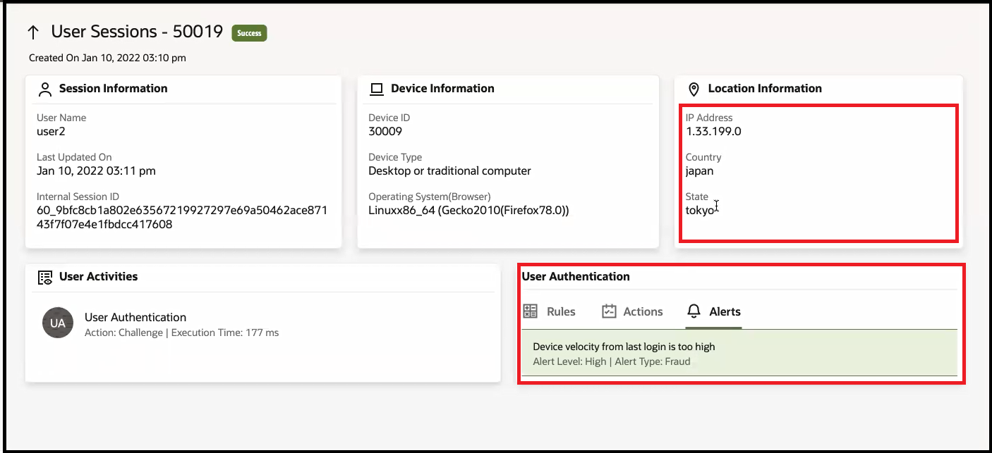

Haga clic en el enlace situado debajo de ID de sesión para este usuario, por ejemplo, 50019. Aparece la página Sesiones de usuario - 50019.
En el panel Autenticación de usuario, haga clic en Alertas para ver el mensaje disparado por la alerta al administrador. Esto indica que al usuario que inició sesión desde Japón se le presentó un desafío y se emitió una alerta para el administrador.
