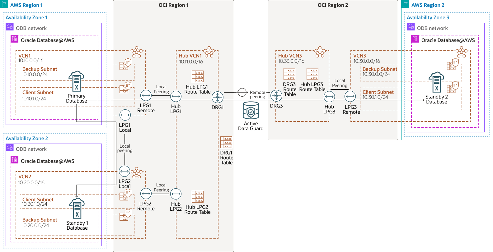

Arquitectura
- Una base de datos en espera local en la misma región que la principal, pero en una zona de disponibilidad diferente.
- Una base de datos en espera remota en una región diferente.
exadb-dbaws-dr-arch-oracle.zip
Oracle Database se ejecuta en un cluster de VM de Exadata en el Region 1
principal. Para la protección de datos y la recuperación ante desastres, Active Data Guard replica los datos en los dos clusters de VM de Exadata siguientes:
- Una en la misma región pero en una zona de disponibilidad diferente (local en espera). Una base de datos en espera local es ideal para escenarios de failover, ya que no ofrece pérdida de datos para fallos locales mientras las aplicaciones siguen funcionando sin la sobrecarga de rendimiento que supone comunicarse con una región remota.
- Una segunda base de datos en espera en una región diferente (base de datos en espera remota). Una base de datos en espera remota se utiliza normalmente para la recuperación ante desastres o para descargar cargas de trabajo de solo lectura.
Aunque el tráfico de red de Active Data Guard puede recorrer el eje central de AWS, Oracle recomienda esta arquitectura que lo enruta a través de OCI para obtener un rendimiento y una latencia optimizados.
La red de Oracle Exadata Database Service en Oracle Database@AWS está conectada a la subred del cliente de Exadata mediante un gateway de direccionamiento dinámico (DRG) gestionado por Oracle. También se necesita un DRG para crear una conexión de peer entre las redes virtuales en la nube en diferentes regiones. Dado que solo se permite un DRG por VCN en OCI, se necesita una segunda VCN con su propio DRG para conectar las redes virtuales en la nube principal y en espera en cada región.
- El cluster de VM de Exadata principal se despliega en
Region 1
,availability zone 1
enVCN1
con el CIDR10.10.0.0/16
y la subred del cliente CIDR10.10.1.0/24
. VCN1
tiene gateways de intercambio de tráfico locales (LPG)LPG1 remote
yLPG1 local
.- La VCN del hub de la
Region 1
principal esHub VCN1
con CIDR10.11.0.0/16
. - El primer cluster de VM de Exadata en espera se despliega en
Region 1
,availability zone 2
enVCN2
con CIDR10.20.0.0/16
y subred de cliente CIDR10.20.1.0/24
. VCN2
tiene dos LPGLPG2 remote
yLPG2 local
.- La VCN del hub es la misma que la VCN del hub para la base de datos principal,
Hub VCN1
, ya que reside en la misma región. Hub VCN1
tiene el LPGHub LPG1
,Hub LPG2
yDRG1
.- El segundo cluster de VM de Exadata en espera se despliega en
Region 2
enVCN3
con el CIDR10.30.0.0/16
y la subred de cliente CIDR10.30.1.0/24
. VCN3
tiene un LPGLPG3 remote
.- La VCN del hub en la base de datos en espera remota
Region 2
esHub VCN3
con CIDR10.33.0.0/16
. Hub VCN3
tiene un LPGHub LPG3
y un DRGDRG3
.- No se necesita ninguna subred para que las VCN de hub activen el enrutamiento en tránsito. Por lo tanto, estas redes virtuales en la nube pueden utilizar rangos de CIDR IP muy pequeños.
