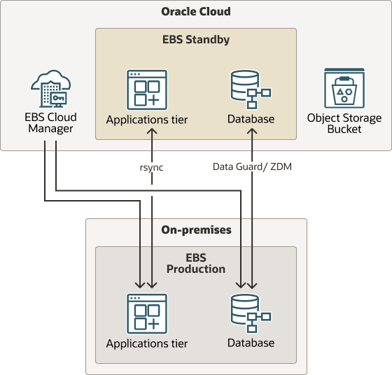

En este manual, puede utilizar Cloud Manager para configurar una versión en espera del entorno local en Oracle Cloud Infrastructure (OCI) y, a continuación, ascender esa base de datos en espera a producción para completar la migración a la nube. Esta función está disponible para EBS 12.2 y Oracle Database 19c, y utiliza Zero Downtime Migration (ZDM) de Oracle para facilitar el proceso.

Esta solución implementa la siguiente arquitectura:
migrate-ebs-env-prod-oracle.zip
La arquitectura consta de los siguientes componentes:
- Gestor de Oracle E-Business Suite en el cloud
Oracle E-Business Suite Cloud Manager es una aplicación basada en web que impulsa los principales flujos de automatización de Oracle E-Business Suite en OCI, incluida la migración de entornos basados en Linux desde entornos locales, el aprovisionamiento de nuevos entornos y la realización de actividades de gestión del ciclo de vida.
- Nivel de aplicaciones
El nivel de aplicaciones de Oracle E-Business Suite aloja los distintos servidores y grupos de servicios, incluidos los servicios web, los servicios de formularios y el servidor de procesamiento simultáneo, que procesan la lógica de negocio y gestionan la comunicación entre el nivel de escritorio y el nivel de base de datos.
- Oracle Database
Esta arquitectura es válida para entornos de destino que incorporan Oracle Base Database Service 19c u Oracle Exadata Database Service 19c.
- OCI Object Storage
OCI Object Storage proporciona acceso a grandes cantidades de datos estructurados y no estructurados de cualquier tipo de contenido, incluidas copias de seguridad en bases de datos, datos analíticos y contenido enriquecido como imágenes y vídeos. Puede almacenar datos de forma segura directamente desde las aplicaciones o desde la plataforma en la nube. Puedes ampliar el almacenamiento sin experimentar ninguna degradación del rendimiento o la fiabilidad del servicio.
Utilice el almacenamiento estandar para el almacenamiento "caliente" al que debe acceder de forma rápida, inmediata y frecuente. Utilice este tipo de almacenamiento para el almacenamiento "frío" que conserva durante largos períodos de tiempo y a los a los que rara vez accede.
- Oracle Data Guard
Oracle Data Guard y Active Data Guard proporcionan un completo juego de servicios que permiten crear, mantener, gestionar y controlar una o más bases de datos en espera para que las bases de datos Oracle de producción puedan sobrevivir ante desastres y corrupciones de datos de producción. Oracle Data Guard mantiene estas bases de datos en espera como copias de la base de datos de producción mediante la replicación en memoria. Si la base de datos de producción deja de estar disponible debido a una interrupción planificada o no planificada, Oracle Data Guard puede cambiar cualquier base de datos en espera al rol de producción, lo que minimiza el tiempo de inactividad asociado a la interrupción. Oracle Active Data Guard proporciona la capacidad adicional de descargar cargas de trabajo de lectura en su mayoría en bases de datos en espera y también proporciona funciones avanzadas de protección de datos.
