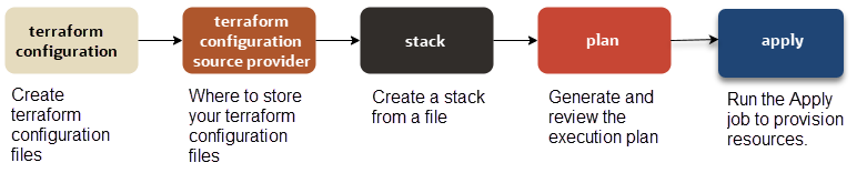

Déploiement de tables de base de données NoSQL à l'aide de Terraform
  • Pour créer des ressources dans OCI, nous devons configurer terraform. Créez les fichiers de configuration terraform de base pour la définition du fournisseur terraform, les définitions de ressource NoSQL, l'authentification et les variables d'entrée.
  • Déterminez où stocker les fichiers de configuration terraform. Vous pouvez stocker ces fichiers dans différentes sources, telles que le dossier local ou le fichier zip, le seau de stockage d'objets et les systèmes de contrôle source, tels que GitHub ou GitLab.
  • Exécutez les commandes de l'interface de ligne de commande du gestionnaire de ressources pour effectuer les tâches suivantes :
    • Créer une pile.
    • Générez et vérifiez le plan d'exécution.

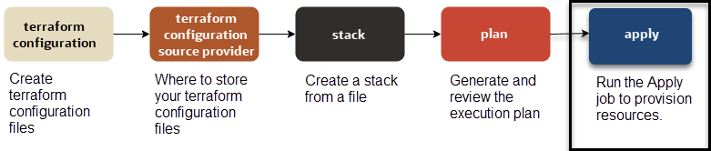

    • Exécutez la tâche d'application pour provisionner des ressources NoSQL.
    • Vérifiez les fichiers journaux, au besoin.

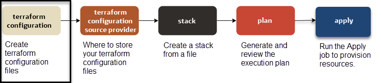

Étape 1 : Créer des fichiers de configuration Terraform pour une table ou un index NDCS
Création de la configuration du fournisseur Terraform pour OCI
Sous-étape 1.1 : Créer une configuration de fournisseur Terraform pour OCI
Créez un nouveau fichier nommé "provider.tf" qui contient la définition du fournisseur Terraform pour OCI et les définitions de variable associées. Le fournisseur Terraform pour OCI nécessite UNIQUEMENT l'argument region.
Toutefois, vous devrez peut-être configurer des arguments supplémentaires avec des données d'identification d'authentification pour un compte OCI en fonction de la méthode d'authentification. Le fournisseur Terraform pour OCI prend en charge trois méthodes d'authentification :

Sous-étape 1.2 : Créer une configuration Terraform pour NoSQL
Créez un fichier nommé "nosql.tf" qui contient les ressources de configuration terraform NoSQL pour créer des tables ou des index du service NoSQL Database Cloud. Pour plus d'informations sur les ressources et les sources de données de la base de données NoSQL, voir oci_nosql_table.
Dans l'exemple ci-dessous, nous créons 2 tables NoSQL. L'argument compartment_ocid est requis pour les ressources de base de données NoSQL telles que les tables et les index. Vous pouvez fournir la valeur de compartment_ocid en tant que variables d'environnement ou dans les variables de configuration Terraform (comme indiqué à la sous-étape 1.3 : Chargement des variables de configuration Terraform).

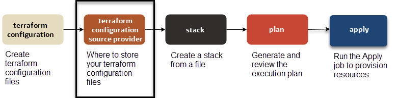

Étape 2 : Où stocker vos configurations Terraform
Où stocker vos fichiers de configuration terraform
Lors de la création d'une pile avec le gestionnaire de ressources, vous pouvez sélectionner votre configuration Terraform à partir des sources suivantes.
Sous-étape 2.1 : Créer des fournisseurs de source de configuration pour les configurations Terraform distantes
Vous devez créer un fournisseur de configuration source si vous souhaitez utiliser les configurations terraform distantes hébergées sur un système de contrôle source, par exemple GitHub et GitLab.
Pour plus d'informations sur la création de fournisseurs de source de configuration pour les configurations Terraform distantes, voir Gestion des fournisseurs de source de configuration.

Étape 5 : Exécuter une tâche d'application
Exécuter la tâche d'application pour provisionner des ressources
  • Pour spécifier une tâche de planification (application d'un plan d'exécution), utilisez FROM_PLAN_JOB_ID :

      "timestamp": "2022-01-17T10:55:05.581000+00:00",
      "type": "TERRAFORM_CONSOLE"
      "level": "INFO",
      "message": "          + max_write_units    = 10",
      "level": "INFO",
      "message": "Plan: 2 to add, 0 to change, 0 to destroy.",
      "level": "INFO",
      "message": "oci_nosql_table.nosql_demoKeyVal: Creating...",
      "timestamp": "2022-01-17T10:55:06.581000+00:00",
      "level": "INFO",
      "message": "oci_nosql_table.nosql_demo: Creating...",
      "timestamp": "2022-01-17T10:55:06.582000+00:00",
      "level": "INFO",
      "message": "oci_nosql_table.nosql_demoKeyVal: Creation complete after 6s [id=ocid1.nosqltable.oc1.phx.amaaaaaau7x7rfyaqgpbjucp3s6jjzpnar4lg5yudxhwlqrlbd54l3wdo7hq]",
      "timestamp": "2022-01-17T10:55:12.582000+00:00",
      "level": "INFO",
      "message": "oci_nosql_table.nosql_demo: Creation complete after 9s [id=ocid1.nosqltable.oc1.phx.amaaaaaau7x7rfyasvdkoclhgryulgzox3nvlxb2bqtlxxsrvrc4zxr6lo4a]",
      "timestamp": "2022-01-17T10:55:15.583000+00:00",
      "level": "INFO",
      "message": "Apply complete! Resources: 2 added, 0 changed, 0 destroyed.",
Cette étape est très importante car elle confirme exactement combien de ressources OCI ont été ajoutées, mises à jour ou détruites. Dans le tutoriel, nous avons déployé avec succès deux tables NoSQL : demo et demoKeyVal.
Nous avons couvert beaucoup de détails dans ce tutoriel. Nous avons créé les fichiers de configuration terraform requis pour le déploiement des tables de base de données NoSQL sur le nuage OCI, puis configuré l'emplacement source pour ces fichiers. Nous avons ensuite utilisé l'interface de ligne de commande du gestionnaire de ressources OCI pour créer une pile, générer un plan d'exécution et exécuter la tâche d'application sur le plan d'exécution.
