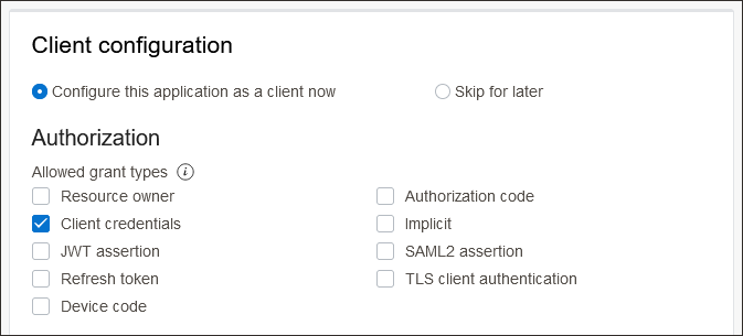

  8. Sous Configuration du client, sélectionnez Configurer cette application comme client maintenant.
  9. Sous Autorisation, sélectionnez Données d'identification du client.
    Configurer l'application en tant que client

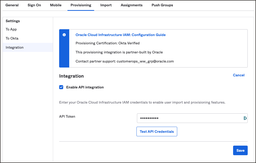

  7. Sélectionnez Configurer l'intégration d'API.
  8. Sélectionnez Activer l'intégration d'API.
  9. Entrez la valeur du jeton de clé secrète que vous avez copiée précédemment dans le jeton d'API.
  10. Sélectionnez Tester les données d'identification d'API.
    Si vous obtenez un message d'erreur, vérifiez les valeurs que vous avez entrées et réessayez.
    Lorsque vous obtenez un message Oracle Cloud Infrastructure IAM was verified successfully!, Okta s'est connecté au point d'extrémité SCIM IAM pour OCI.
  11. Sélectionnez enregistrer.
La page Provisionnement vers l'application s'ouvre, où vous pouvez créer des utilisateurs, mettre à jour des attributs d'utilisateur et mapper des attributs entre OCI IAM et Okta.

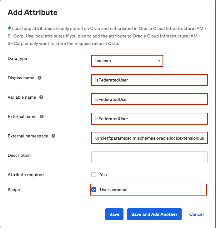

  6. Sous Attributs, sélectionnez Ajouter des attributs.
  7. Dans la page Add Attribute :
    • Pour Type de données, sélectionnez Boolean.
    • Pour Nom d'affichage, entrez isFederatedUser.
    • Pour Nom de la variable, entrez isFederatedUser.
      Note
      Le nom externe est automatiquement alimenté par la valeur du nom de la variable.
    • Pour Espace de noms externe, entrez urn:ietf:params:scim:schemas:oracle:idcs:extension:user:User.
    • Sous Portée, vérifiez User personal.
    Page Ajouter un attribut

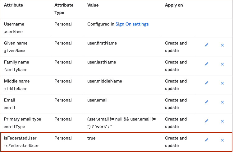

  10. Faites défiler vers le bas jusqu'au mappage d'attributs et sélectionnez Afficher les attributs non mappés.
  11. Localisez l'attribut isFederatedUser et sélectionnez le bouton Modifier à côté de celui-ci.

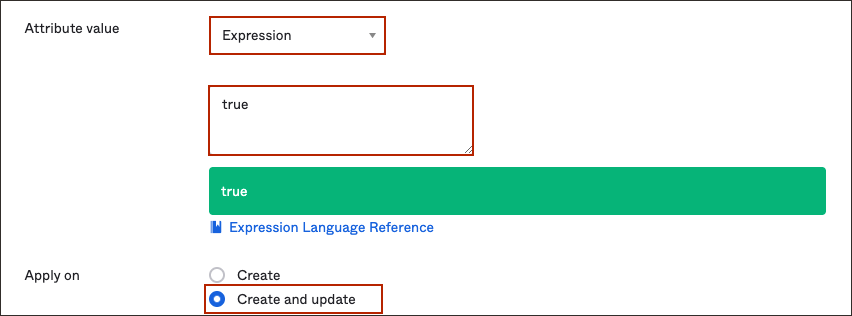

  12. Dans la page d'attribut :
    • Pour Valeur d'attribut, sélectionnez Expression.
    • Dans la case ci-dessous, entrez true.
    • Pour Appliquer le, sélectionnez Créer et mettre à jour.
    attributs, page
  13. Sélectionnez enregistrer.
    Valeurs d'attribut affichant la fédération
Maintenant, lorsque les utilisateurs sont provisionnés d'Okta à OCI, leur statut fédéré est réglé à Vrai. Vous pouvez le voir dans la page de profil de l'utilisateur dans OCI.

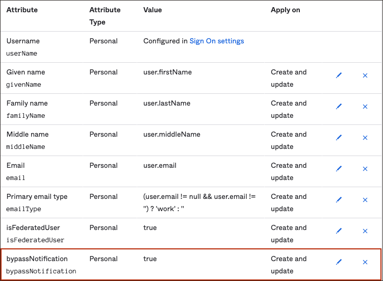

b. Désactiver les avis pour la création ou les mises à jour de compte
L'indicateur Ignorer l'avis contrôle si un avis par courriel est envoyé après la création ou la mise à jour d'un compte d'utilisateur dans OCI. Si vous ne voulez pas que les utilisateurs soient avisés que le compte a été créé pour eux, réglez l'indicateur Ignorer l'avis à Vrai.
Pour définir l'indicateur d'avis de contournement :
  1. Dans le navigateur, connectez-vous à Okta à l'aide de l'URL :
    https://<Okta-org>-admin.okta.com
    <okta-org> est le préfixe Okta de votre organisation.
  2. Dans le menu de gauche, sélectionnez Applications.
  3. Sélectionnez l'application que vous avez créée précédemment, OCI IAM.
  4. Faites défiler l'affichage jusqu'à la section Attribute Mappings.

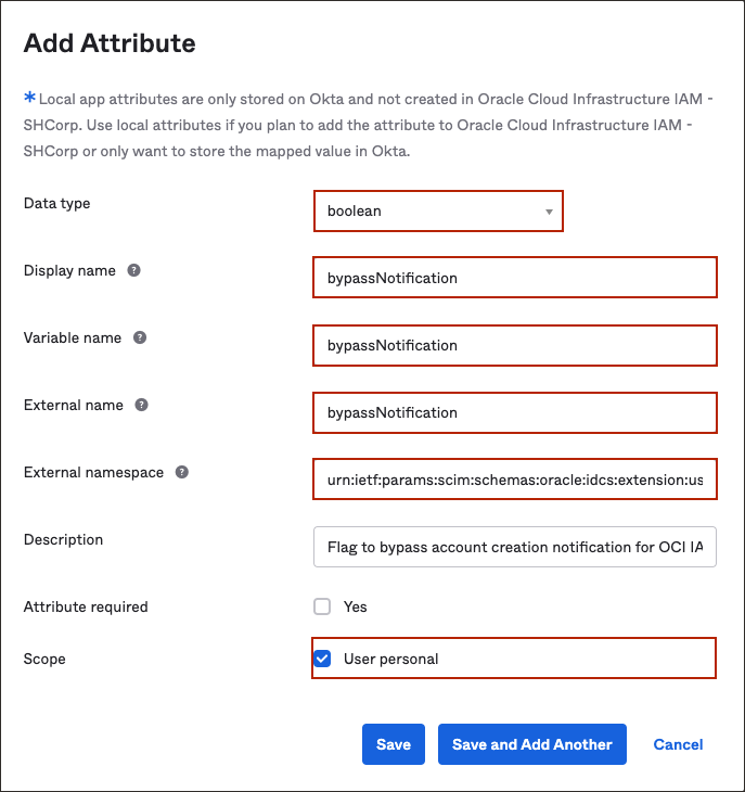

  5. Sous Attributs, sélectionnez Ajouter des attributs.
  6. Dans la page Add Attribute :
    • Pour Nom d'affichage, entrez bypassNotification.
    • Pour Nom de la variable, entrez bypassNotification.
      Note
    ajout d'attributs, page
  7. Revenez à la page Application d'Okta et sélectionnez l'application OCI IAM.
  8. Sélectionnez Provisionnement.
  9. Faites défiler vers le bas jusqu'au mappage d'attributs et sélectionnez Afficher les attributs non mappés.
  10. Localisez l'attribut bypassNotification et sélectionnez le bouton Modifier à côté de celui-ci.
  11. Dans la page d'attribut :
    attributs, page
  12. Sélectionnez enregistrer.
    Valeurs d'attribut affichant l'avis de contournement
