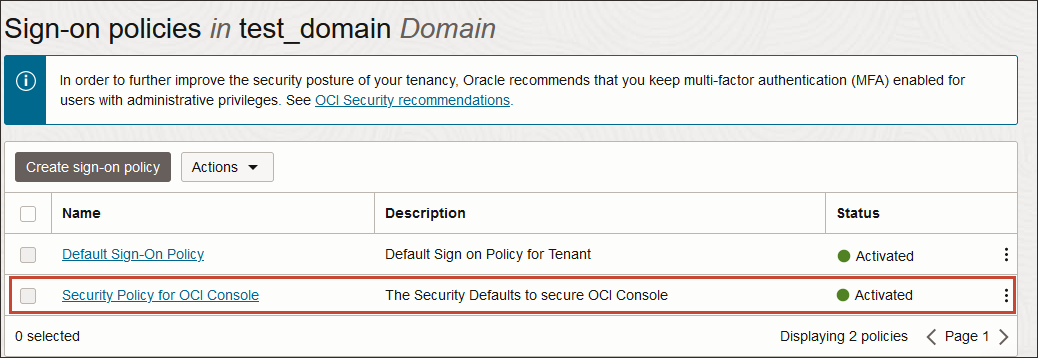

Une fois activé, il ressemblera à ceci dans la page Politiques d'authentification de la console.
Politique de sécurité pour la console OCI activée dans la page Politiques d'authentification

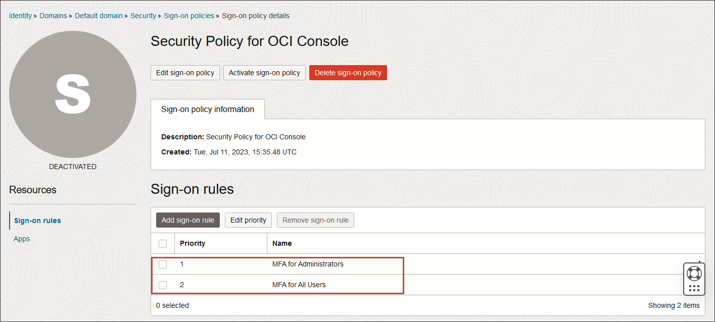

  • La politique d'authentification comprend deux règles d'authentification actives :
    Règles de la politique de sécurité pour la politique d'authentification de la console OCI
    • AMF pour les administrateurs : La règle est en premier dans l'ordre de priorité. Cette règle préconfigurée nécessite que tous les utilisateurs du groupe Administrateurs et tous les utilisateurs dotés d'un rôle d'administrateur s'inscrivent à l'authentification multifacteur et doivent fournir un facteur supplémentaire chaque fois qu'ils se connectent à la console OCI.
    • AMF pour tous les utilisateurs : La règle est classée deuxième dans l'ordre de priorité. Cette règle préconfigurée nécessite que tous les utilisateurs s'inscrivent à l'authentification multifacteur et qu'ils fournissent un facteur supplémentaire chaque fois qu'ils se connectent à la console.

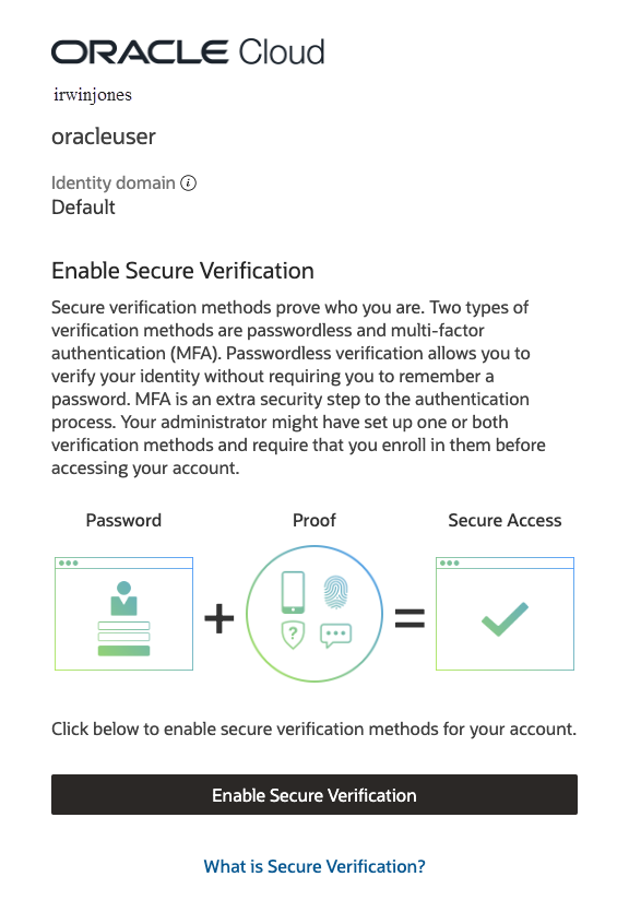

Une fois la politique d'authentification "Politique de sécurité pour la console OCI" activée, toute personne se connectant à la console OCI sera invitée à terminer l'inscription à l'authentification multifacteur à l'aide d'Oracle Mobile Authenticator (OMA).
Vous, ainsi que tous les autres utilisateurs qui se connectent à la console OCI, verrez un écran similaire à cet exemple.
Cliquez sur Activer la vérification sécurisée et suivez les instructions sous Utilisation de l'application Oracle Mobile Authenticator.
Capture d'écran montrant l'écran d'inscription à l'authentification multifacteur.
