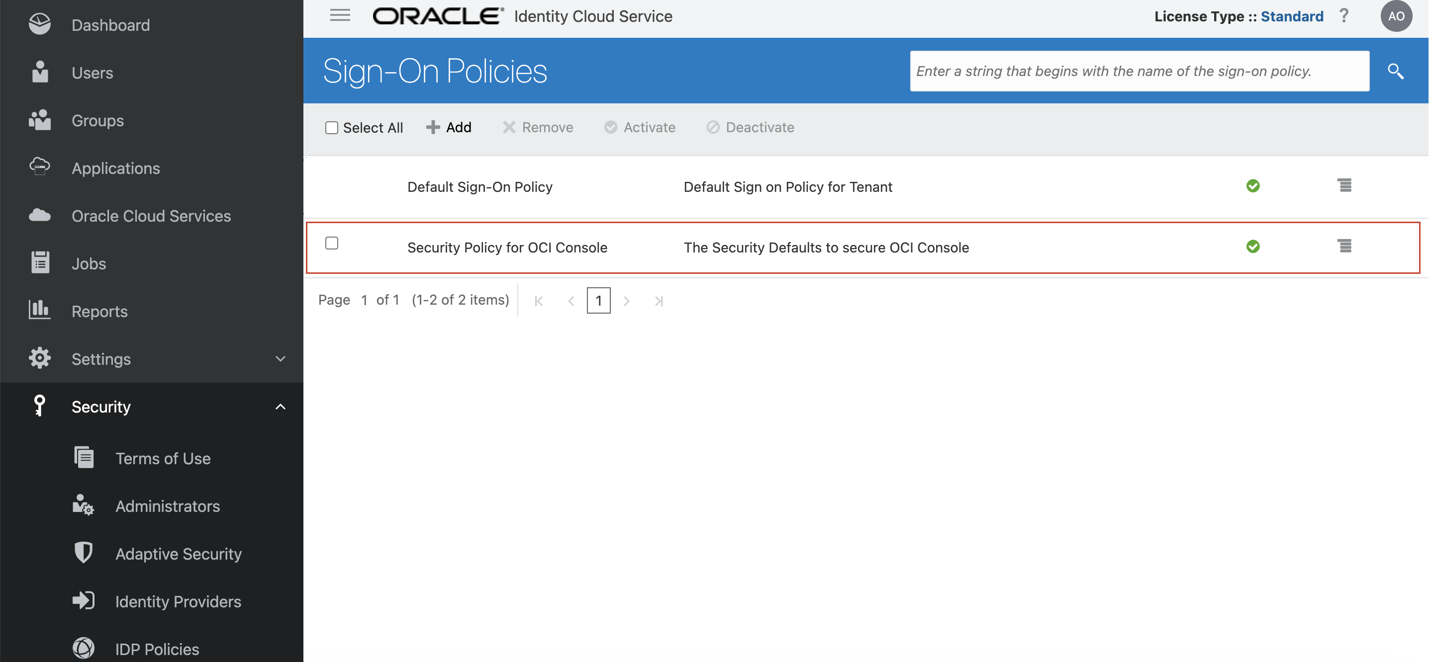

Une fois activée, la politique ressemblera à ceci dans la page Politiques d'authentification de la console d'administration d'Identity Cloud Service.
Politique de sécurité pour la console OCI activée dans la console d'administration d'Identity Cloud Service dans la page Politiques d'authentification

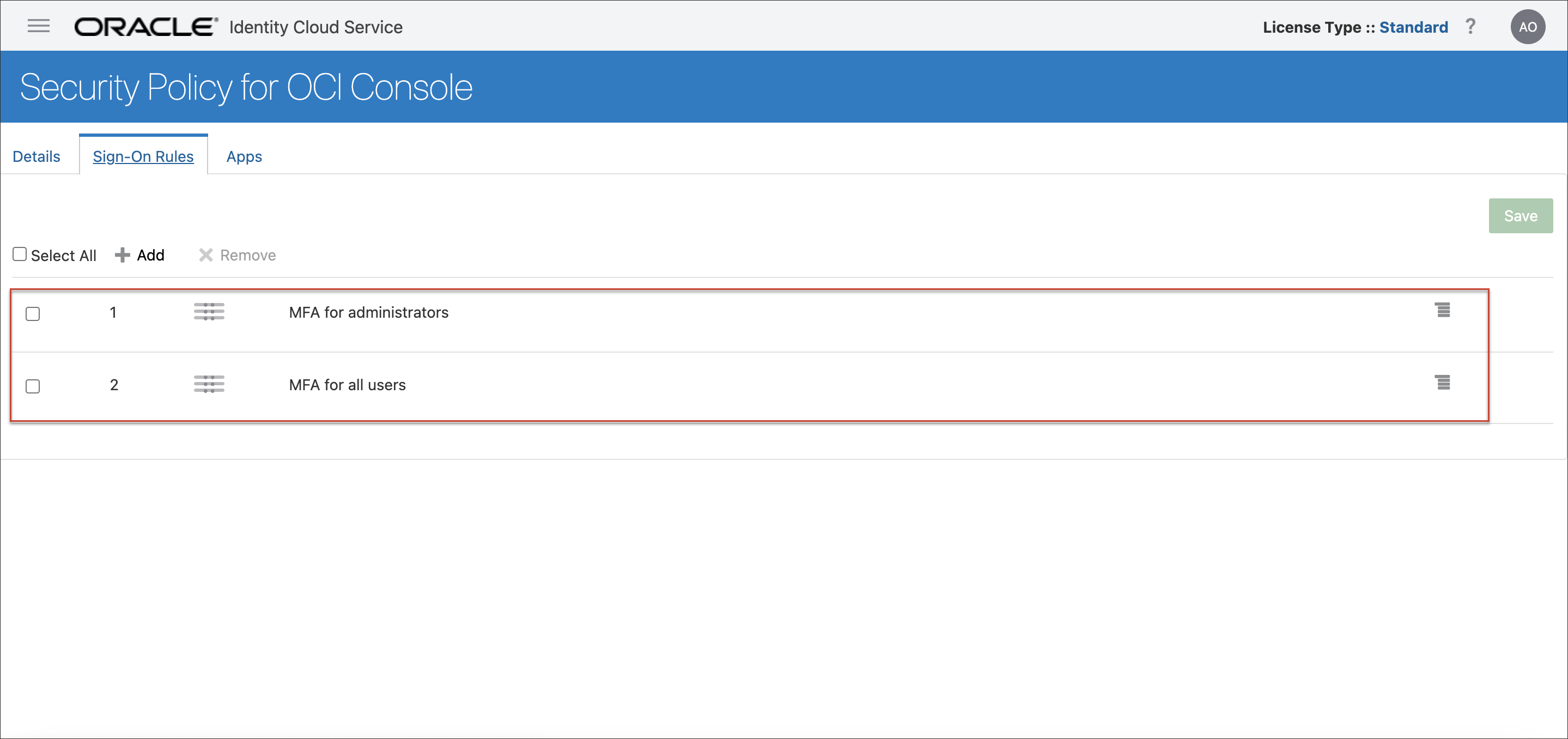

  • La politique d'authentification comprend deux règles d'authentification actives :
    Règles de la politique de sécurité pour la politique d'authentification de la console OCI dans la console Identity Cloud Service
    • AMF pour les administrateurs : La règle est en premier dans l'ordre de priorité. Cette règle préconfigurée exige que tous les utilisateurs du groupe Administrateurs et tous les utilisateurs dotés d'un rôle d'administrateur s'inscrivent à l'authentification multifacteur et qu'ils fournissent un facteur supplémentaire chaque fois qu'ils se connectent.
    • AMF pour tous les utilisateurs : La règle est classée deuxième dans l'ordre de priorité. Cette règle préconfigurée nécessite que tous les utilisateurs s'inscrivent à l'authentification multifacteur et qu'ils fournissent un facteur supplémentaire chaque fois qu'ils se connectent.
