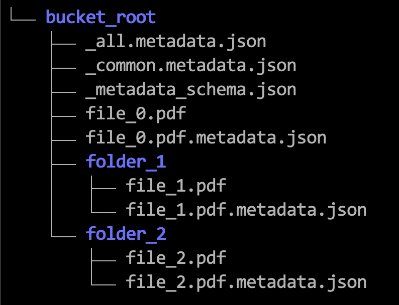

Pour toutes les méthodes, vous devez définir un fichier de schéma de métadonnées nommé _metadata_schema.json
au niveau racine du seau de stockage d'objets.
Voici un exemple de hiérarchie dans laquelle vous enregistrez les fichiers de métadonnées dont vous avez besoin.
