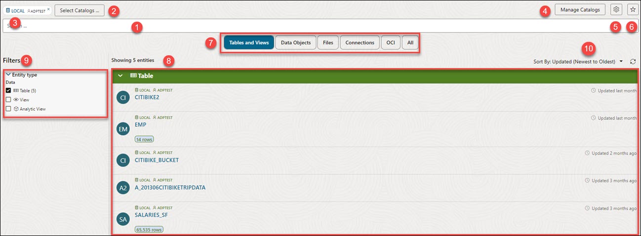

Lorsque vous ouvrez la page Parcourir le catalogue pour la première fois, elle contient le champ Rechercher le catalogue, le bouton Paramètres de catalogue Préférences de l'utilisateur du catalogue, l'icône Gérer les catalogues, une liste des objets consultés récemment et plusieurs recherches suggérées. Vous pouvez entrer une chaîne de recherche, cliquer sur l'un des objets récents pour en voir les détails ou cliquer sur l'icône Afficher les suggestions de recherche pour voir les suggestions du côté droit de la page.
Dès que vous sélectionnez le menu Catalog dans la barre de menus Data Studio, la page s'affiche comme ci-dessous.
Lorsque vous positionnez le pointeur de la souris sur une entité de catalogue particulière, une barre d'outils flottante d'actions communes s'affiche. La liste est contextuelle en fonction des capacités disponibles pour l'entité en question. Par exemple, les tables de la base de données actuelle offrent plus de possibilités que les tables des catalogues distants.
La page Catalogue contient les éléments suivants :
  1. Champ Rechercher
    Vous pouvez rechercher les entités dans le champ de recherche. Pour plus de détails, voir Parcourir et rechercher des catalogues.
  2. Champ Sélectionner des catalogues...
    En cliquant sur cette icône, vous accédez à la boîte de dialogue Catalogs and Schemas (Catalogues et schémas).
    Vous pouvez afficher la liste de tous les catalogues et schémas montés dans cette boîte de dialogue.
    Sélectionnez des schémas spécifiques dans la base de données de votre choix pour affiner votre recherche.
    • Pour afficher uniquement les tables du schéma AA de la base de données PHOENIX, en plus du schéma local par défaut :
  3. Nom de base de données et nom de schéma par défaut
    Ce champ affiche le nom de base de données par défaut ainsi que le nom du schéma.
  4. Gérer les catalogues
    Pour plus d'informations, voir Gérer les catalogues.
  5. Paramètres de catalogue
    Pour plus d'informations, voir Paramètres de catalogue.
  6. Suggestions de recherche enregistrée
    Cliquez sur ce bouton pour ouvrir ou fermer le panneau Suggestions de recherche enregistrée.
  7. Option Filtres
    Cliquez sur l'icône des filtres pour filtrer et préciser les résultats de la recherche.
    Pour plus d'informations, voir Parcourir et rechercher des catalogues.
  8. Zone d'affichage
    La zone sous le champ Catalogue de recherche affiche les entités retournées par une recherche et qui correspondent aux critères de filtre définis dans le panneau Filtres. Vous pouvez trier les entités en cliquant sur le bouton Trier par, puis en définissant des valeurs de tri.
    Positionnez le pointeur de la souris sur le nom de l'entité pour voir les détails de celle-ci.
  9. Panneau Filtres à facettes
    Sélectionnez une ou plusieurs valeurs de filtre pour limiter les entités affichées dans la page. Seules les entités qui correspondent aux valeurs de filtre sont affichées. Autrement dit, les éléments retournés par une recherche sont filtrés par ces paramètres de filtre. Les filtres changent également en fonction des filtres rapides que vous sélectionnez. Voir Filtrer les entités.
  10. Barre d'outils
    La barre d'outils apparaît après l'exécution d'une recherche initiale. Il contient les boutons suivants :
    • Trier par Trier par
      Pour sélectionner des valeurs de tri, cliquez sur le bouton Trier par pour ouvrir la liste des options. Cliquez ensuite sur l'icône Ascendant ou Descendant à côté de Nom ou Mise à jour. Par exemple, si vous sélectionnez l'icône Ascendant à côté de Nom, les entités sont triées en ordre alphabétique par nom d'entité. Si vous sélectionnez l'icône Décroissant à côté de Mise à jour, les entités sont triées à l'envers de la dernière entité mise à jour.
      Cliquez sur Recharger pour actualiser les choix de la liste.
