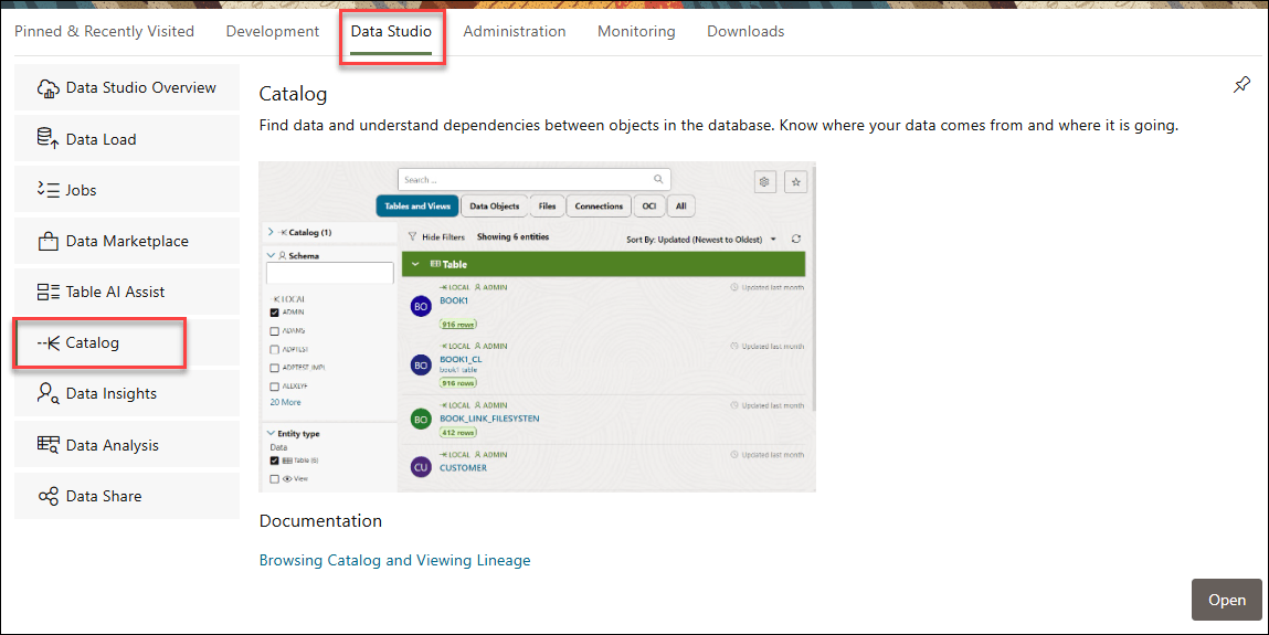

Ouvrir le catalogue
Pour ouvrir le catalogue :
- Ouvrez Database Actions pour votre base de données autonome avec intelligence artificielle.
- Sélectionnez l'onglet Data Studio.
- Sélectionnez Catalogue.
- Utilisez le champ de recherche, les filtres rapides, les filtres à facettes, le sélecteur de catalogue et les recherches enregistrées pour rechercher des entités.
- Sélectionnez une entité pour voir les détails, ou utilisez le menu Actions d'entité pour charger, lier, interroger, partager, exporter, collecter des statistiques, modifier, s'inscrire à Cloud Link ou effectuer d'autres actions disponibles.
