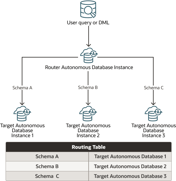

  • Routage au niveau schéma : Tous les objets d'un schéma sont mappés à une seule instance cible. Vous pouvez mapper plusieurs schémas à une seule instance cible. Toutefois, les instructions d'un schéma ne peuvent pas être mappées entre plusieurs instances cibles, ce qui signifie que le même schéma ne peut pas être utilisé pour le routage de schéma et d'objet.
    Pour spécifier le routage au niveau du schéma, vous appelez la procédure DBMS_PROXY_SQL.ADD_MAPPING avec le paramètre object_name réglé à la valeur "*".
    Description de proxysql_schema.png :
    Dans cet exemple, les métadonnées des objets du schéma A sont présentes à la fois dans la base de données d'IA autonome cible 1 et dans l'instance de routeur, et les métadonnées des objets du schéma B sont présentes à la fois dans la base de données d'IA autonome cible 2 et dans l'instance de routeur, etc.

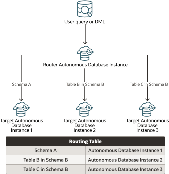

  • Routage au niveau de l'objet : Les objets d'un schéma sont mappés entre plusieurs instances cibles.
    Pour spécifier le routage au niveau de l'objet, vous appelez la procédure DBMS_PROXY_SQL.ADD_MAPPING avec le paramètre object_name réglé à un nom de table.
    Description de proxysql_object.png :
    Dans cet exemple, les métadonnées de la table A sont présentes à la fois dans la cible 1 et dans l'instance de routeur, et les métadonnées de la table B sont présentes à la fois dans la cible 2 et dans l'instance de routeur, et ainsi de suite.
