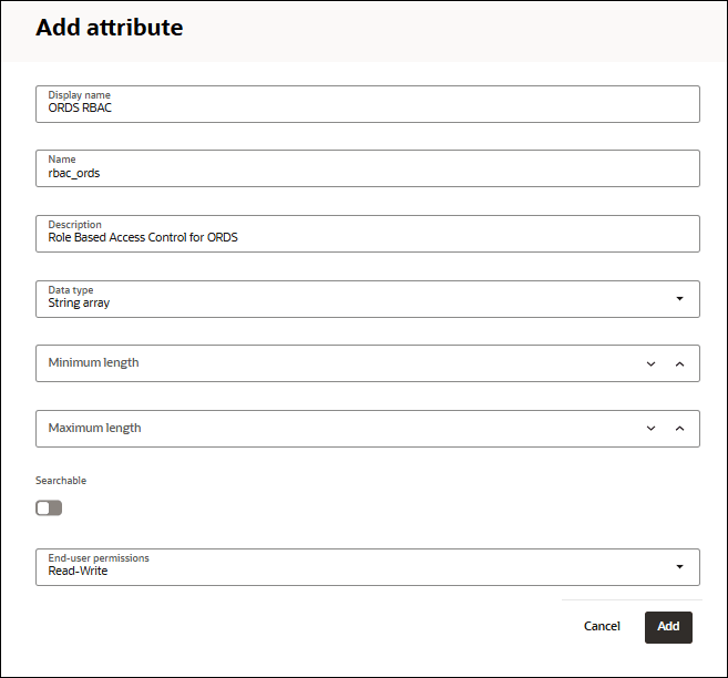

  1. Naviguez jusqu'à : IdentitéDomainesPar défaut. Cliquez sur l'onglet Gestion des schémas et sélectionnez Attributs d'utilisateur.
  2. Cliquez sur Ajouter un attribut sous Attributs d'utilisateur.
  3. Dans la boîte de dialogue Ajouter des attributs, spécifiez les champs suivants :
    • Nom d'affichage : RBAC ORDS
    • Nom :rbac_ords
    • Description :Contrôle d'accès basé sur le rôle pour ORDS
    • Type de données : Tableau de chaînes
    Vous pouvez laisser le reste des champs à leur état par défaut.
    Cliquez sur Ajouter. Vous avez ajouté l'attribut personnalisé.

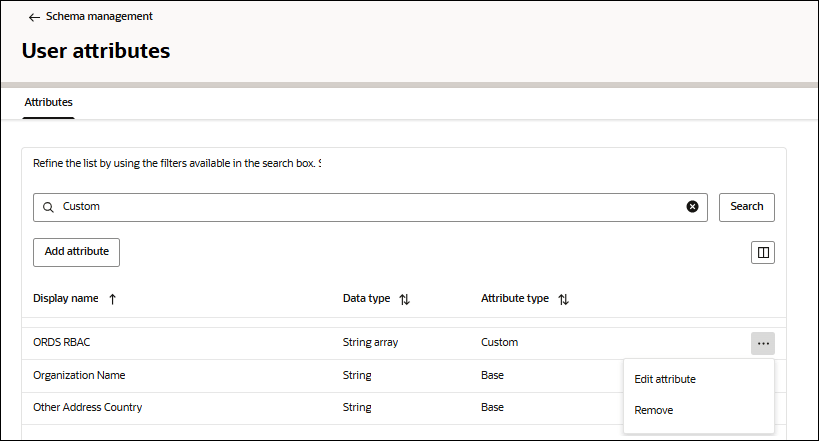

  4. Recherchez le nouvel attribut ajouté en entrant Custom (Personnalisé) dans le champ de recherche. Vous verrez l'attribut ORDS RBAC dans la liste.
    Cliquez sur Modifier l'attribut.
  5. Copiez et notez la valeur de FQN (Fully Qualified Name).
    Dans cet exemple, FQN est urn:ietf:params:scim:schemas:idcs:extension:custom:User:rbac_ords.

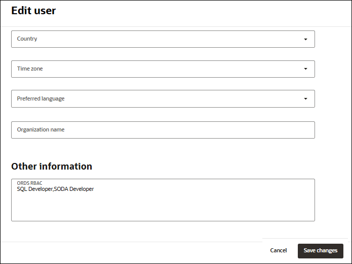

Affecter un rôle personnalisé
Après avoir créé un attribut d'utilisateur personnalisé, vous pouvez affecter des rôles personnalisés dans ce champ d'attribut.
  1. Naviguez jusqu'à : IdentitéDomainesPar défaut. Cliquez sur l'onglet Gestion des utilisateurs et sélectionnez votre nom d'utilisateur dans la liste d'utilisateurs affichée.
    Cliquez sur Modifier l'utilisateur. Faites défiler vers le bas jusqu'au champ Autres informations et entrez SQL Developer, SODA Developer sous ORDS RBAC.
    Pour plus d'informations sur les rôles ORDS, voir ce chapitre sur À propos des rôles d'utilisateur d'Oracle REST Data Services.
    Après avoir ajouté les rôles, cliquez sur Enregistrer les modifications.
