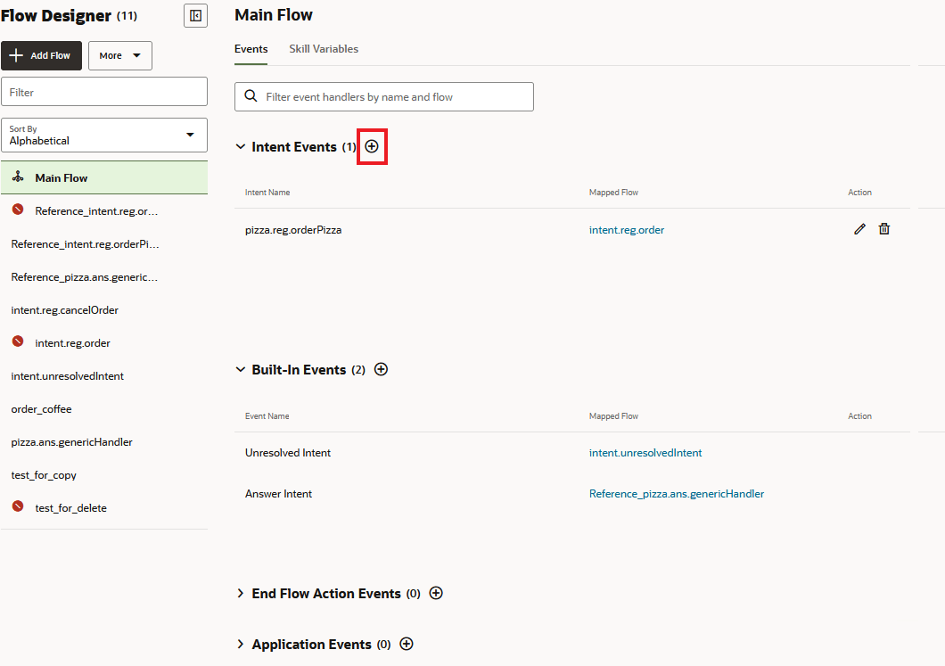

Mapper des événements
Vous pouvez ajouter, modifier ou supprimer des mappages à partir de la page Événement du flux principal. Vous pouvez utiliser la boîte de dialogue de mappage pour divers types d'événement dans des flux existants.
Une description de df_2_0_event_mapping_dialog.png suit
Vous pouvez accéder à cette boîte de dialogue en cliquant sur Ceci est une image de l'icône Add (Ajouter)..
Une description de df_2_0_event_mappings_page.png suit

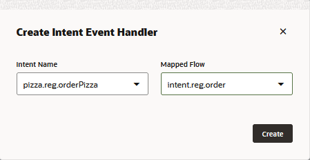

Créer un flux d'événements d'intention
Ici, vous créez des flux à mapper à des intentions spécifiques de votre compétence. Les flux d'intentions sont généralement mappés avec des intentions standard, mais vous pouvez également les créer pour les intentions de réponse.
Pour créer un flux d'événements d'intention :
  1. Créez l'intention correspondante et toutes les entités qui seront référencées dans le flux.
    Par exemple, si vous créez une compétence de pizza, vous pouvez créer les artefacts suivants :
    • Une intention orderPizza.
    • Entité PizzaTopping de liste de valeurs.
  2. Former la compétence.
  3. Démarrez avec le flux :

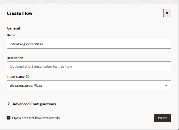

    • Cliquez sur Flows (Flux) dans la barre de navigation gauche, puis sur + Add Flow (Ajouter un flux).
    • Entrez un nom de flux, puis sélectionnez le nom de l'intention mappée à ce flux. Cliquez ensuite sur Créer.

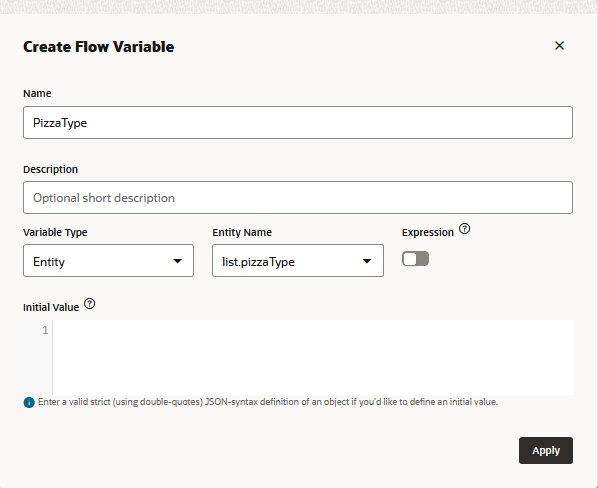

  4. Créez les variables utilisées dans le flux :
    1. Ouvrez l'onglet Configuration. Puis cliquez sur + Ajouter une variable.
    2. Sélectionnez le type de variable. Si la variable référence une entité, complétez la boîte de dialogue en nommant la variable pour l'entité sélectionnée. Puis, cliquez sur Appliquer.
      Note
      Dans un flux, une variable et un paramètre de sortie peuvent partager le même nom. Toutefois, les variables et les paramètres de sortie ne peuvent pas avoir le même nom que les paramètres d'entrée.

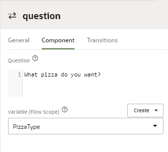

  1. Sélectionnez Poser une question, puis cliquez sur Insérer.
  2. Ouvrez l'onglet Component (Composant) dans la fenêtre de propriétés de l'état de la question.
  3. Ajoutez une question ("Quelle pizza voulez-vous?", par exemple). Sélectionnez ensuite la variable de flux.

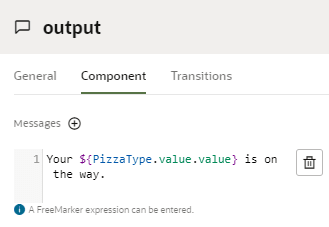

  5. Sélectionnez envoyer un message, puis cliquez sur Insérer.

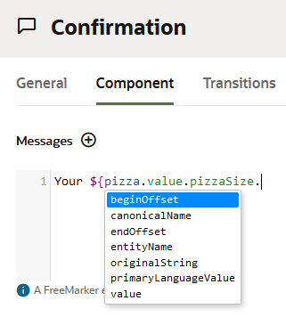

  6. Dans la fenêtre de propriétés pour l'état d'envoi du message, entrez un message de confirmation avec une expression FreeMarker qui accède à la variable de flux à l'aide de la syntaxe ${varName.value.value}. Par exemple :
    Your ${PizzaType.value.value} pizza is on the way.
    Si vous référencez une entité composite de niveau flux, utilisez la syntaxe ${cbVarName.value.itemName.<attribute>}.

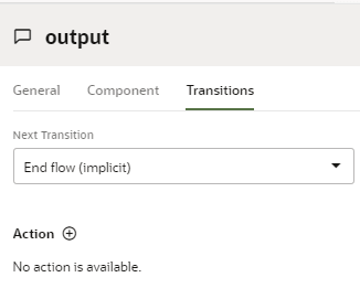

  7. Ouvrez l'onglet Transitions de l'inspecteur de propriétés du composant de sortie. Notez que Flux de fin (implicite) est sélectionné comme transition. Comme ce flux n'a pas de paramètres de sortie requis, la transition vers le flux End implicite suffit. Toutefois, si ce flux avait un autre paramètre de sortie requis, l'état de sortie devrait passer à un état de flux de fin réel (inséré en cliquant sur Contrôle de flux > Flux de fin dans la boîte de dialogue Ajouter un état) qui spécifie le ou les paramètres de sortie du flux.

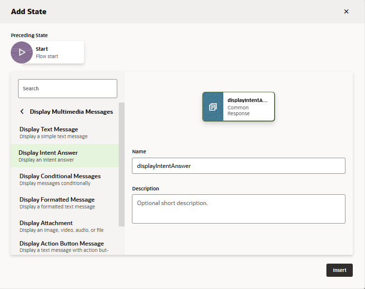

  4. Cliquez sur le menu Icône du menu Add State (Ajouter un état). dans le démarrage du flux, puis cliquez sur Ajouter un état de début pour ouvrir la boîte de dialogue Ajouter un état.
    Option Add Start State (Ajouter un état de début).
  5. Ajoutez un état d'affichage de réponse d'intention en sélectionnant User Messaging (Messagerie utilisateur) > Display text and multimedia messages (Afficher les messages texte et multimédia) > Display intention answer (Afficher la réponse d'intention) ou en entrant une réponse d'intention dans le champ Search (Rechercher). Cliquez ensuite sur Insérer.

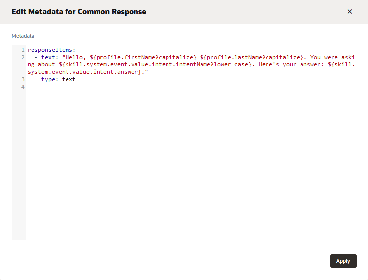

  6. Cliquez sur l'état de la réponse à l'intention d'affichage pour ouvrir l'onglet Composant de l'inspecteur de propriétés, puis cliquez sur Modifier les éléments de réponse.
  7. Mettez à jour le message texte, en intégrant l'expression de modèle FreeMarker qui accède au message d'intention de réponse ("${skill.system.event.value.intent.answer}"). Par exemple :
    "Hello, ${profile.firstName?capitalize} ${profile.lastName?capitalize}. You were asking about ${skill.system.event.value.intent.intentName?lower_case}. Here's your answer: ${skill.system.event.value.intent.answer}."
    Note
  8. Cliquez sur Application.
  9. Cliquez sur Flux principal.

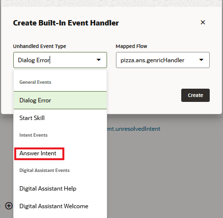

  10. Cliquez sur Ceci est une image de l'icône Add (Ajouter). à côté de Événements intégrés.
  11. Remplissez la boîte de dialogue Créer un programme de traitement d'événements intégré :
  12. Cliquez sur Create (Créer).
