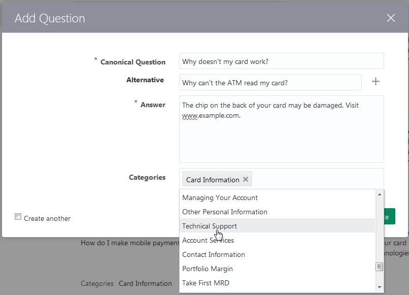

Ajouter des questions et des réponses une par une
  1. Dans l'onglet Data Sources (Sources de données), cliquez sur la source de données.
  2. Cliquez sur View All Q&A (Voir toutes les FAQ).
  3. Cliquez sur Add Question (Ajouter une question).
  4. Complétez la boîte de dialogue comme suit, puis cliquez sur Create (Créer).
    • Canonical Question (Question canonique)—Entrez la question qui s'affiche par défaut dans le clavardage.
    • Alternative—Ajoutez une ou plusieurs variantes de la question canonique. Gardez à l'esprit que vous devez juste vous concentrer sur les différentes façons dont les utilisateurs peuvent poser la même question, non sur les synonymes ou les fautes d'orthographe communes.
    • Answer (Réponse) --Ajoutez une réponse concise. Au lieu d'une réponse longue, ajoutez une URL qui dirige les utilisateurs vers des informations plus détaillées. Cette URL s'affichera en texte brut dans la fenêtre du testeur, mais sera affichée sous forme d'hyperlien lorsque la compétence sera exécutée sur une plate-forme de messagerie réelle.
    • Categories—S'il y a lieu, entrez une catégorie ou sélectionnez-en une dans le menu. (Le menu est alimenté par les catégories du fichier de source de données).
    • Pour les hiérarchies, entrez une chaîne avec des barres obliques (/).
      Ceci est une image du champ Categories.
    • Create another (Créer une autre)—Sélectionnez cette option pour ouvrir une nouvelle boîte de dialogue après avoir cliqué sur Create (Créer).
  5. Entraînez de nouveau le module de FAQ.
  6. Cliquez sur Close (Fermer) dans l'onglet Data Sources (Sources de données).

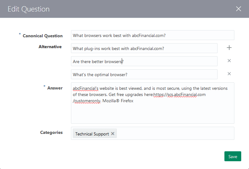

Modifier des questions et des réponses une par une
Même si la plus grande partie du développement de votre contenu se fait au moyen du fichier source lui-même, vous pouvez ajouter des mises à jour à l'aide de l'onglet Data Sources (Sources de données).
  1. Dans l'onglet Data Sources, allez à la question ou localisez-la avec un des champs de recherche (catégories, question et réponse).
  2. Positionnez le curseur sur la question, puis cliquez sur Edit (Modifier).
  3. Utilisez la boîte de dialogue Edit Question (Modifier la question) pour :
    • Modifier la question canonique.
    • Ajouter d'autres questions secondaires.
    • Modifier la réponse.
    • Ajouter ou supprimer des catégories.
  4. Cliquez sur Save (Enregistrer).

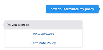

      Si le niveau de résolution de l'intention est inférieur au seuil de confiance, la compétence déclenche l'action qna qui fait passer le moteur de dialogue à l'état qna. Dans ce cas, le message relatif à la compétence comprend uniquement le lien View Answers (Voir les réponses).
      qna:
          component: "System.QnA"
          transitions:
            actions:
              none: "unresolved"
            next: "intent"
      unresolved:
          component: "System.Output"
          properties:
            text: "Sorry I don't understand that question!"
          transitions:
            return: "unresolved"
      Mais lorsque le moteur d'intention peut à la fois résoudre le message avec une note au-dessus du seuil de confiance et lui faire correspondre une FAQ, le message de la compétence comprend des liens pour l'intention et la réponse de FAQ.En revanche, lorsque le moteur d'intention classe le message comme une demande et non comme une question, la compétence ignore les FAQ et passe au flux d'intention. Dans ce cas, le message comprend uniquement l'option d'intention.
      Vous pouvez modifier ce comportement en ajoutant des mots et des expressions qui clarifient l'acheminemententre intentions et FAQ et en réglant la propriété qnaSkipIfIntentFound de System.Intent.
