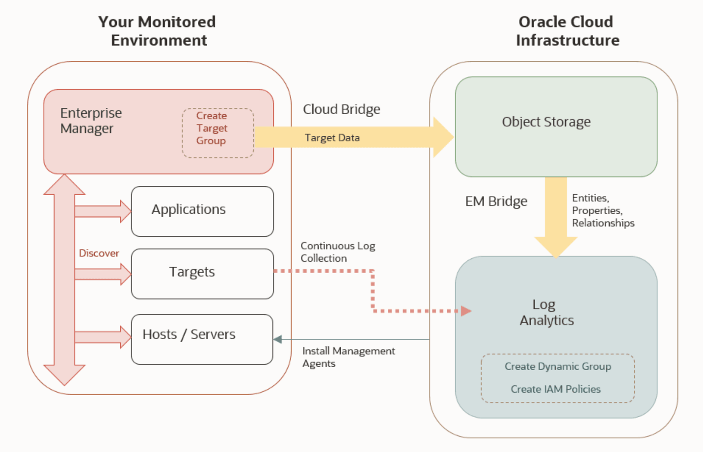

Aperçu du flux de travail de collecte des données à partir d'EM :
Pour pouvoir collecter le modèle de données d'entité à partir d'EM, vous devez d'abord regrouper les cibles dans EM pour le service Oracle Log Analytics. Créez un pont en nuage dans votre environnement surveillé EM pour exporter les informations cibles vers le stockage d'objets OCI. Après avoir vérifié que les données d'entité ont été collectées dans le service de stockage d'objets, créez un pont EM entre le service de stockage d'objets et Oracle Log Analytics pour importer les informations d'entité dans Oracle Log Analytics. Les entités sont créées automatiquement dans Oracle Log Analytics à l'aide des informations d'entité collectées auprès d'EM. Pour collecter vos journaux à partir de vos cibles dans EM, associez les entités créées automatiquement à des sources de journaux afin que les journaux puissent être collectés à l'aide des agents de gestion.
Voici la marche à suivre pour collecter des données EM et des journaux :
  1. Créez un seau de stockage d'objets OCI pour collecter les données cibles à partir d'EM. Voir Créer un seau à l'aide de la console.
  2. Avant de configurer le pont EM, vous devez préparer l'environnement EM pour exporter les informations requises vers OCI. Voir Préalables pour la création du pont EM.
    À ce stade, la connectivité OCI est configurée et les données cibles sont automatiquement chargées à intervalles réguliers vers le stockage d'objets OCI.
  3. À l'aide du nom du compartiment et du nom du seau que vous avez spécifiés dans EM lors de la configuration du pont en nuage, vérifiez dans le stockage d'objets OCI que les données d'entité ont bien été collectées. Voir Voir les détails du seau à l'aide de la console dans la documentation sur Oracle Cloud Infrastructure.
  4. Installez les agents de gestion sur vos hôtes EM pour collecter en continu les journaux des entités EM :

  5. Créez des politiques GIA pour collecter les informations sur l'entité à partir du stockage d'objets. Voir Autoriser les utilisateurs à effectuer des opérations de pont EM.
  6. Maintenant que les informations sur l'entité sont disponibles dans le service de stockage d'objets OCI, créez un pont EM pour les collecter et créez le modèle de données d'entité qui aide à effectuer une analyse complète des journaux pour surveiller les cibles EM. Lors de la création du pont EM, les entités sont créées automatiquement dans Oracle Log Analytics.
