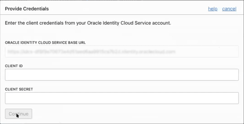

  5. Au bas de la boîte de dialogue Modifier le fournisseur d'identités, cliquez sur Ajouter un mappage.
    1. Si la boîte de dialogue suivante vous invite à fournir des données d'identification, entrez ces informations à partir de l'application IDCS COMPUTEBAREMETAL dans votre compte IDCS. Cette boîte de dialogue indique que votre location est presque entièrement fédérée et qu'il ne reste que cette dernière étape. Voir Présentation de la fédération. (Si vous ne parvenez pas à localiser ces informations, déposez une demande de service pour obtenir de l'aide d'Oracle Support.)
    2. Cliquez sur Continuer.
  6. Sélectionnez votre groupe IDCS dans le champ Groupe du fournisseur et votre groupe OCI dans le champ Groupe OCI.
  7. Cliquez sur Soumettre.

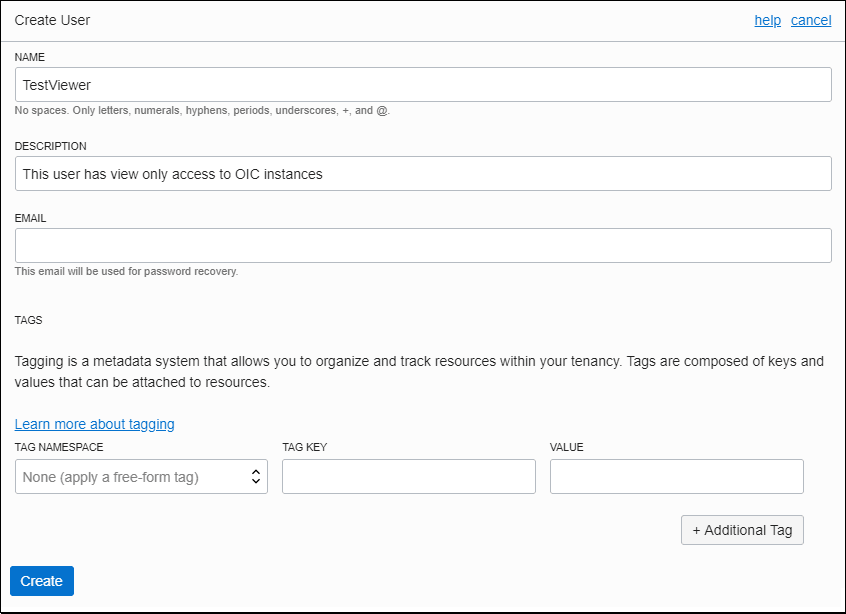

  1. Ajoutez un utilisateur OCI.
    1. Ouvrez le menu de navigation et cliquez sur Identité et sécurité. Sous Identité, cliquez sur Utilisateurs.
    2. Cliquez sur Créer un utilisateur.
    3. Remplissez les champs pour identifier l'utilisateur.
    4. Cliquez sur Créer.

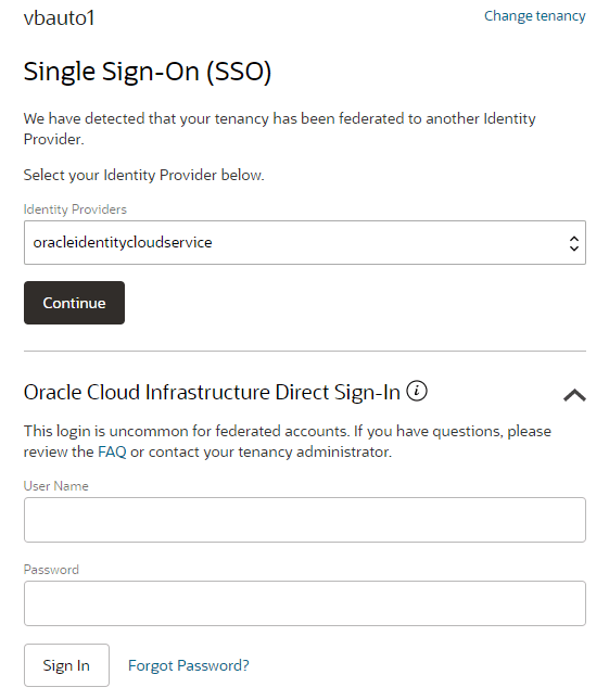

  1. Ouvrez le menu de navigation et cliquez sur Identité et sécurité. Sous Identité, cliquez sur Fédération.
  2. Dans l'écran Fédération, sélectionnez le lien OracleIdentityCloudService pour voir la fédération d'identités d'Oracle Identity Cloud Service par défaut.
  3. Dans la page Détails du fournisseur d'identités, sélectionnez Groupes dans les options Ressources.
  4. Dans la table, sélectionnez un groupe IDCS pour octroyer à ses utilisateurs l'accès.
