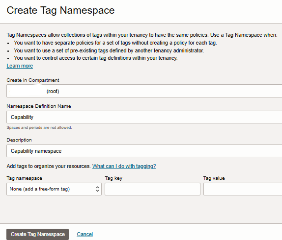

Tâche 2.1 : Créer un espace de noms de marqueur
Allez à la console OCI, naviguez jusqu'à Gouvernance et administration, Gestion des locations et cliquez sur Espaces de noms de marqueur.
Une liste des espaces de noms de marqueur dans le compartiment courant est affichée. Cliquez sur Créer des espaces de noms de marqueur.
Dans la page Créer un espace de noms de marqueur, entrez les informations suivantes.
- Créer dans le compartiment : Sélectionnez le compartiment dans lequel créer la définition d'espace de noms.
- Nom de la définition d'espace de noms : Entrez un nom unique pour ce jeu de marqueurs. Le nom doit être unique dans votre location. L'espace de noms de marqueur n'est pas sensible à la casse. Vous ne pouvez pas modifier cette valeur ultérieurement. Évitez d'entrer des informations confidentielles.
- Description : Entrez une description conviviale. Vous pouvez modifier cette valeur plus tard si vous le souhaitez.
Cliquez sur Créer un espace de noms de marqueur.

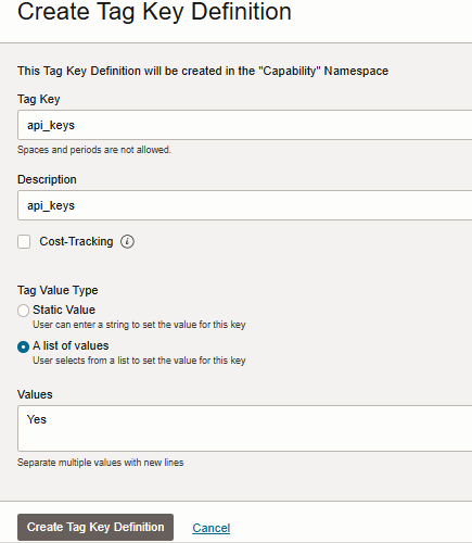

Tâche 2.2 : Créer une définition de clé de marqueur
Dans la page Espaces de noms de marqueur, cliquez sur l'espace de noms de marqueur auquel ajouter la définition de clé de marqueur.
Dans la page Détails de l'espace de noms de marqueur, cliquez sur Créer une définition de clé de marqueur.
Dans la page Créer une définition de clé de marqueur, entrez les informations suivantes.
- Clé de marqueur : Entrez la clé. La valeur doit être api_keys, console_password, auth_tokens, customer_secret_keys, db_credentials, o_auth2_client_credentials et smtp_credentials.
- Suivi des coûts : Sélectionnez cette option pour que ce marqueur soit activé pour le suivi des coûts. Vous pouvez utiliser jusqu'à 10 marqueurs de suivi des coûts dans votre location.
Dans Type de valeur de marqueur, sélectionnez Une liste de valeurs et entrez Oui dans Valeurs où ces fonctions sont nécessaires, sinon elles seront désactivées pour un utilisateur.
Cliquez sur Créer une définition de clé de marqueur.

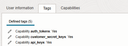

Tâche 2.3 : Ajouter des balises à l'utilisateur
Ajoutez des marqueurs à l'utilisateur existant.
Allez à la console OCI, naviguez jusqu'à Identity & Security, Identity et cliquez sur Domains.
Une liste des domaines du compartiment courant est affichée. Sélectionnez le domaine et cliquez sur Utilisateurs. Recherchez et cliquez sur l'utilisateur à ajouter.
Dans le menu déroulant Actions supplémentaires, cliquez sur Ajouter des marqueurs.
Dans la page Ajouter des marqueurs, entrez les informations suivantes.
- Sélectionnez Espace de noms de marqueur.
- Sélectionnez une clé de marqueur.
- Dans Valeur, sélectionnez-en une dans la liste.
- Pour appliquer un autre marqueur, cliquez sur Ajouter un marqueur.
Une fois l'ajout de marqueurs terminé, cliquez sur Ajouter des marqueurs.
Ajouter au nouvel utilisateur. Ajoutez des marqueurs à partir de l'option Afficher les options avancées lors de la création d'un utilisateur.
Note : Ajoutez des marqueurs pour toutes les fonctions que vous souhaitez activer.

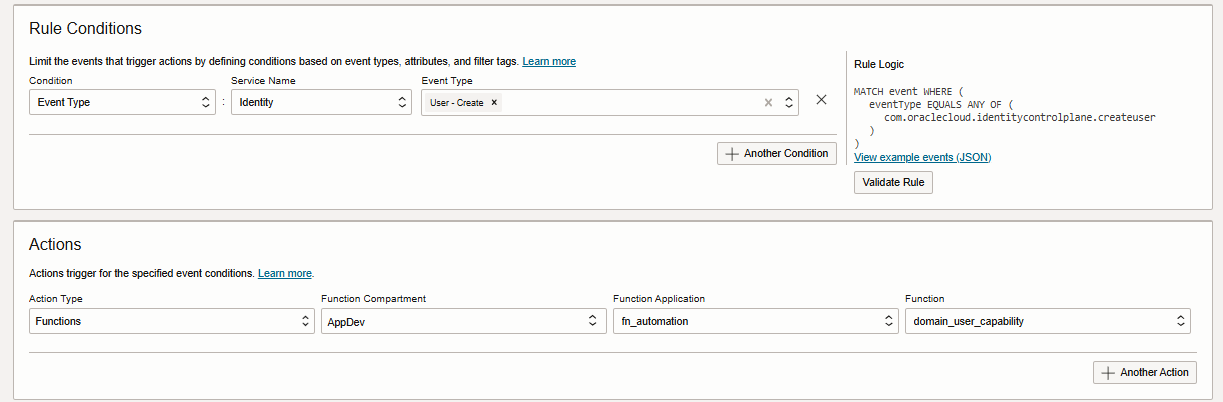

Allez à la console OCI, naviguez jusqu'à Observabilité et gestion, Service d'événements et cliquez sur Règles.
Sélectionnez le compartiment racine et cliquez sur Créer une règle.
Entrez le nom d'affichage et la description.
Dans la section Conditions de règle, entrez les informations suivantes.
- Condition : Sélectionnez Type d'événement.
- Nom du service : Sélectionnez Identité.
- Type d'événement : Sélectionnez Utilisateur - Créer.
Dans la section Actions, entrez les informations suivantes.
- Type d'action : Sélectionnez Fonctions.
- Sélectionnez Application de fonction et Fonction.
Cliquez sur Créer une règle.
Cette action appelle la fonction lorsqu'un nouvel utilisateur est créé. Pour plus d'informations, voir Création d'une règle d'événement.
