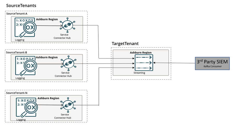

Lors de la gestion de plusieurs locations, au lieu d'intégrer chaque région de toutes les locations à la plate-forme SIEM individuellement, vous pouvez consolider les journaux de plusieurs locations sources (SourceTenant(s)) dans une région particulière dans un flux OCI de location unique (TargetTenant) en créant des concentrateurs de connecteur interlocation. La plate-forme SIEM peut ensuite ingérer les journaux de toutes les locations de cette région au moyen du flux TargetTenant.
Note : Le service de centre de connecteurs OCI ne prend pas en charge le centre de connecteurs inter-région pour le moment.
Une représentation de haut niveau de l'architecture de la solution est présentée dans l'image suivante.

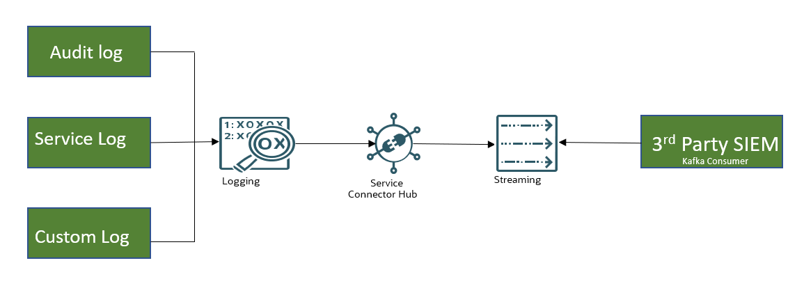

Centre de connecteurs interlocation pour pousser les journaux de service/personnalisés de SourceTenant(S) vers le flux TargetTenant. Créez un groupe de journaux et activez les journaux requis avant d'exécuter la commande suivante.
