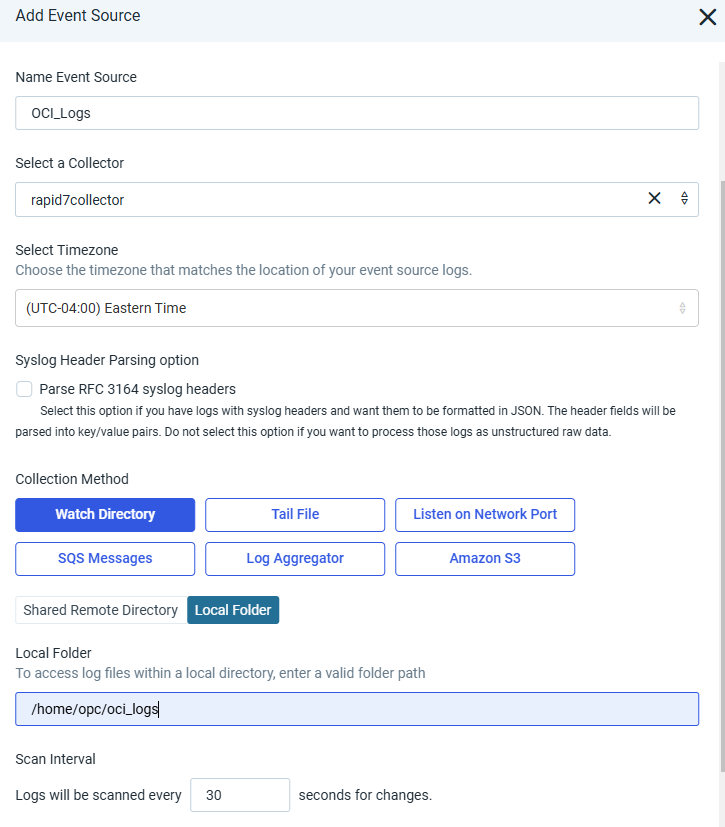

    1. Allez à Rapid7 InsightIDR, naviguez jusqu'à Collecte de données, Configurer la source d'événement et cliquez sur Ajouter une source d'événement.
    2. Cliquez sur Ajouter des données brutes et sur Journaux personnalisés.
    3. Entrez Nom de la source de l'événement et sélectionnez le collecteur (instance de calcul).
    4. Sélectionnez le fuseau horaire correspondant à l'emplacement des journaux sources d'événements.
    5. Sélectionnez la méthode de collecte comme répertoire de surveillance et utilisez le chemin d'accès aux journaux OCI /home/opc/oci_logs dans le dossier local.
    Rapid7 Journaux personnalisés
    La collecte des journaux commencera et les données peuvent être consultées dans Rapid7 InsightIDR.

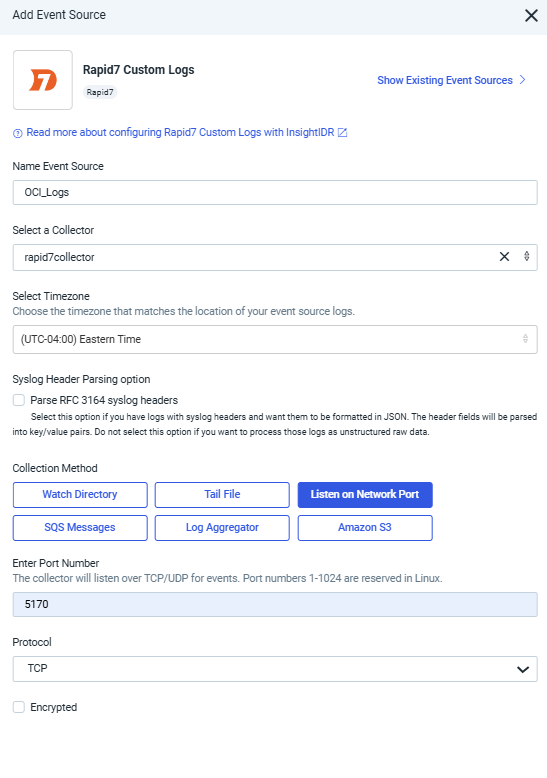

    3. Entrez une source d'événement de nom et sélectionnez le collecteur (instance de calcul).
    5. Sélectionnez Méthode de collecte comme Écouter sur le port de réseau, entrez un numéro de port et un protocole.

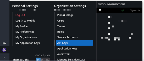

    Pour générer une clé d'API, procédez comme suit :
    1. Dans votre compte Datadog, naviguez jusqu'à Paramètres de l'organisation.
    2. Cliquez sur Clés d'API.
    3. Cliquez sur Nouvelle clé, entrez un nom pour la clé, puis cliquez sur Créer une clé d'API.
    Clés d'API DataDog
