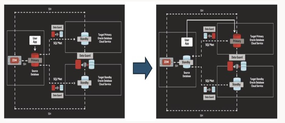

Diagramme d'architecture
Étapes du flux de travail d'Oracle Zero Downtime Migration
- Lancez la migration de la base de données.
- Effectuer une restauration à partir du service.
- Instancier la base de données de secours sur la base principale cible.
- Synchroniser la base principale et la base de secours sur la base principale cible.
- Instancier la base de données de secours sur la base de données de secours cible.
- Synchroniser les bases de secours source et cible.
- Surveiller la disponibilité de la permutation.
- Effectuer la permutation et la transition de rôle.
- Configurer la configuration principale cible et restaurer le courtier en nuage.
- Oracle Zero Downtime Migration restaure la configuration du courtier en nuage entre la base de données principale cible et la base de données de secours cible.
- Oracle Zero Downtime Migration configure la base principale cible pour qu'elle envoie les fichiers de journalisation à la base de secours cible.
- Effectuer des vérifications après validation.
- Finaliser le processus de migration.

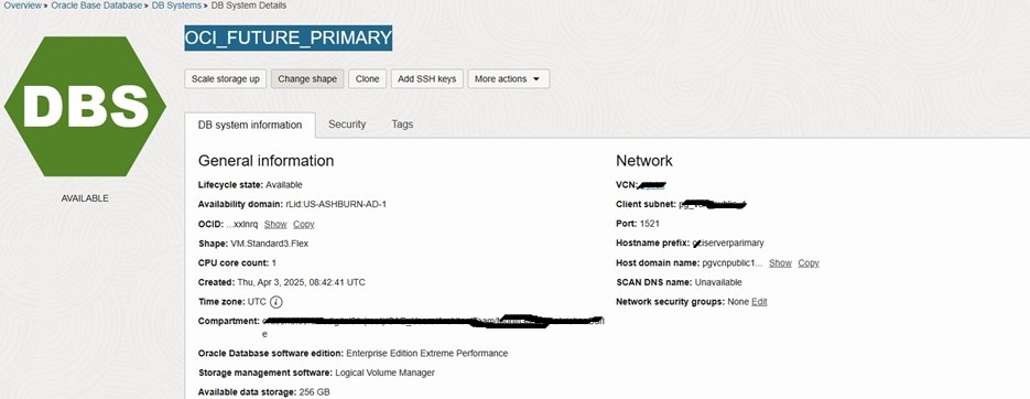

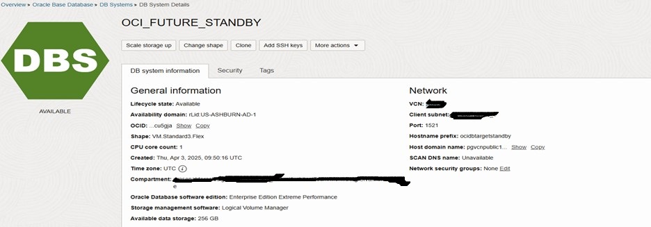

Provisionnez la base de données principale cible et la base de secours cible avant de lancer le processus de migration. Ces environnements sont supposés être configurés à l'aide d'Oracle Data Guard Broker.
- Lorsque Exadata Cloud Service (ExaCS)/Oracle Exadata Database Service on Cloud@Customer est utilisé pour platform_type, cela peut être fait à l'aide d'associations Oracle Data Guard (dans la console Oracle Database Cloud Service).
- Pour le système de base de données de machine virtuelle platform_type, la configuration peut être effectuée (manuellement) à l'aide de l'interface de ligne de commande d'Oracle Data Guard (DGMGRL), qui est un outil d'interface de ligne de commande du courtier Oracle Data Guard.

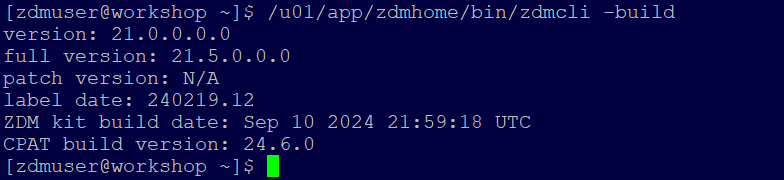

Installez le logiciel sur le système source.
zdmclibuild affiche la version des binaires. Pour plus d'informations, voir Installer le logiciel sur le système source.

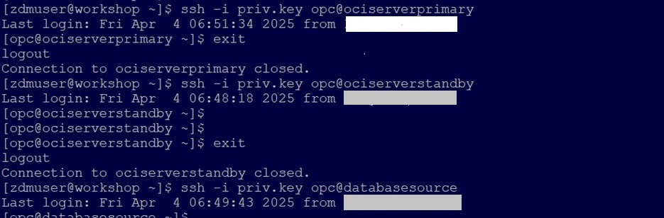

Le serveur Oracle Zero Downtime Migration doit pouvoir utiliser SSH en tant qu'
zdmuserpour approvisionner et également cibler les serveurs de secours principaux et cibles en tant qu'utilisateur OPC. Ici, l'utilisateur du système d'exploitation du serveur source est également OPC utilisé dans cette migration avec le nom d'utilisateur OPC du système d'exploitation cible.

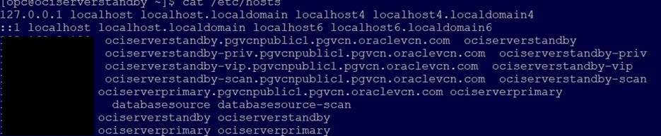

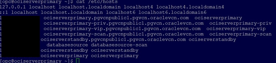

Le fichier

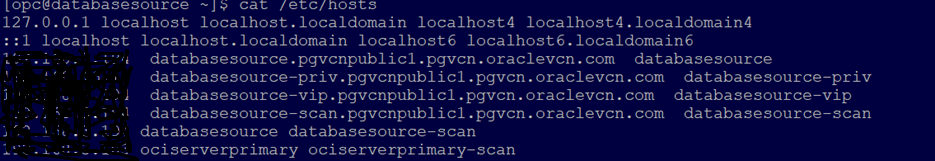

/etc/hostsdu serveur source a été mis à jour avec les informations sur la base de données principale et la base de données de secours cible.
Fichier
/etc/hostsdu serveur principal futur OCI mis à jour avec les entrées affichées dans l'image suivante.
Fichier /etc/hosts du serveur de secours futur OCI mis à jour avec les entrées affichées dans l'image suivante.

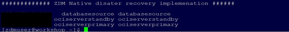

Fichier
/etc/hostsdu serveur hôte du service Oracle Zero Downtime Migration mis à jour avec les entrées affichées dans l'image suivante.

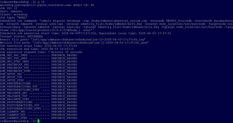

Tâche 2 : Évaluer la tâche Oracle Zero Downtime Migration
Vérifiez la commande de disponibilité d'Oracle Zero Downtime Migration à l'aide de la commande d'indicateur -eval. -eval ne lance pas la migration réelle, elle sera utilisée pour évaluer les vérifications préalables et la disponibilité des environnements.
Exécutez la commande suivante :

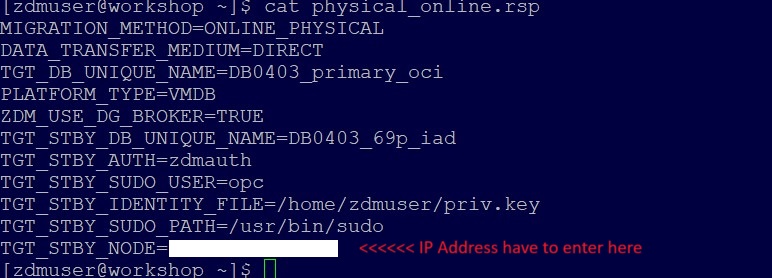

/u01/app/zdmhome/bin/zdmcli migrate database -rsp /home/zdmuser/physical_online.rsp -sourcedb DB0403_sourcedb -sourcenode databasesource -srcauth zdmauth -srcarg1 user:opc -srcarg2 identity_file:/home/zdmuser/priv.key -srcarg3 sudo_location:/usr/bin/sudo -targetnode ociserverprimary -tgtauth zdmauth -tgtarg1 user:opc -tgtarg2 identity_file:/home/zdmuser/priv.key -tgtarg3 sudo_location:/usr/bin/sudo -targethome /u01/app/oracle/product/19.0.0.0/dbhome_1 -eval
Sortie :
Les paramètres du fichier de réponses seront utilisés pour la migration finale.

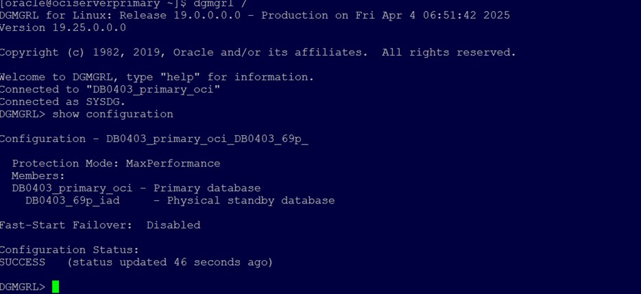

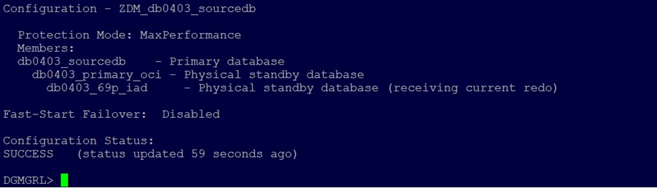

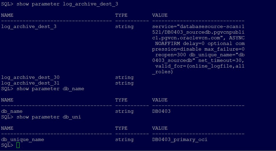

La commande DGMGRL est exécutée à partir de l'OCI principal cible (il s'agit maintenant de l'OCI principal courant) lors de la permutation de base de données. La base de données de secours cible OCI est toujours en mode De secours comme prévu et la source est passée du rôle de base de données de secours principale au rôle de base de données de secours physique.
Bien que la base de données de secours sur place ne s'affiche pas dans la configuration du courtier, elle continue de recevoir les fichiers de journalisation de la base de données principale OCI vers la base de données sur place source et peut être vérifiée à l'aide des commutateurs de journaux ou de la valeur log_archive_dest_3.

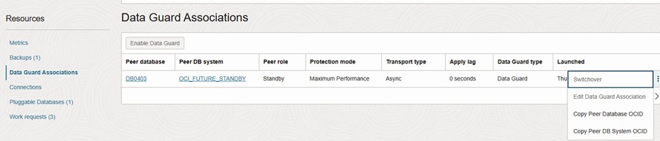

Tâche 5 : Supprimer la base de données source de la configuration

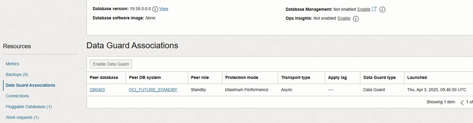

Supprimez définitivement la synchronisation sur place et effectuez la permutation native à partir de la console OCI.

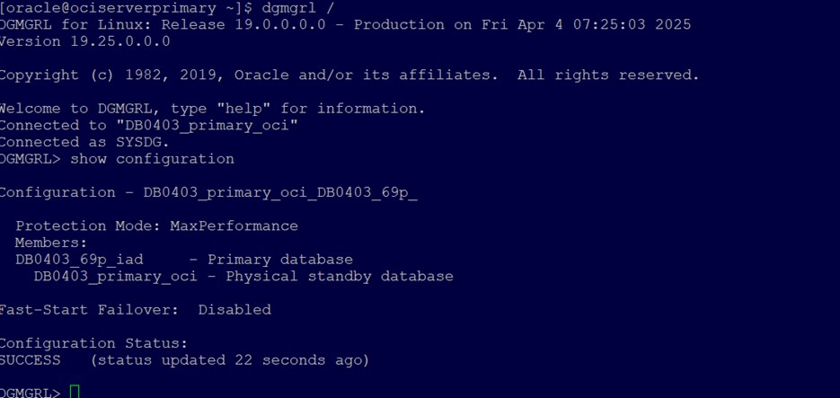

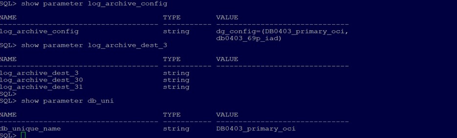

Lancez la tâche de permutation à partir de la console pour tester la permutation à la console.
| Principal OCI | Base de données de secours OCI | |
| Avant la permutation | DB0403_primary_oci | DB0403_69p_iad |
| Après la permutation | DB0403_69p_iad | DB0403_primary_oci |
L'image suivante présente la sortie DGMGRL une fois la permutation terminée.
