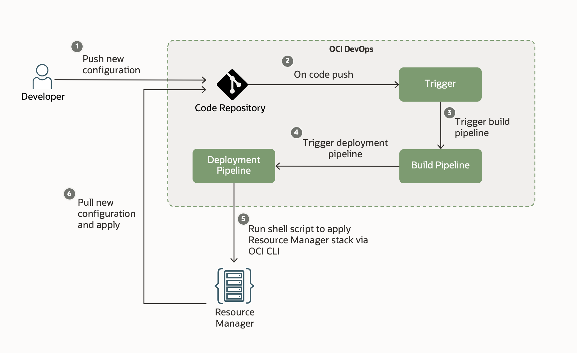

Le Flux
Le processus commence par la poussée d'une nouvelle configuration Terraform vers le référentiel de code, qui déclenche les pipelines de compilation et de déploiement. Il en résulte la création d'un environnement d'interpréteur de commandes qui utilise l'interface de ligne de commande OCI pour appliquer la pile du gestionnaire de ressources OCI à la nouvelle configuration.

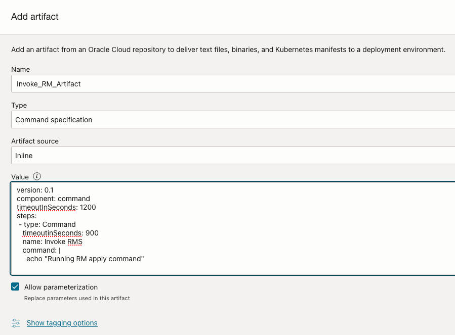

Tâche 2 : Créer un artefact d'interpréteur de commandes
Nous devons d'abord créer l'artefact utilisé dans le pipeline de déploiement. Alors que nous allons exécuter un script d'interpréteur de commandes pour exécuter l'interface de ligne de commande OCI, créez un artefact de type Spécification de commande. Dans ce tutoriel, nous utiliserons la source d'artefact pour être insérée avec les commandes suivantes :
version: 0.1
component: command
timeoutInSeconds: 1200
steps:
- type: Command
timeoutinSeconds: 900
command: |
echo "Running RM apply command"
Pour plus d'informations sur la syntaxe et les paramètres supplémentaires, voir la documentation sur la spécification de commande. Nous ajouterons plus de détails à ce script plus tard.

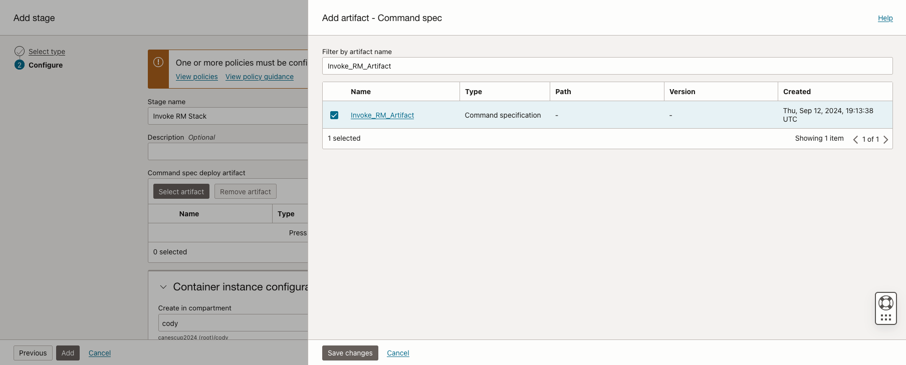

Créez un pipeline de déploiement et une étape de type Shell.
Cliquez sur Sélectionner l'artefact et sélectionnez l'artefact créé dans la tâche 2. Sélectionnez la forme et la configuration de réseau qui répondent à vos besoins.
Note : Politiques : Lors de la création des étapes, une liste des politiques recommandées sera liée, assurez-vous de les ajouter. De plus, notre pipeline de déploiement interagira avec le gestionnaire de ressources OCI et les avis OCI. Veillez donc à accorder à votre groupe dynamique l'accès à
ons-topics,orm-stacksetorm-jobs. Pour plus d'informations sur la liste complète des autorisations pour chaque service, voir Informations de référence sur les politiques.

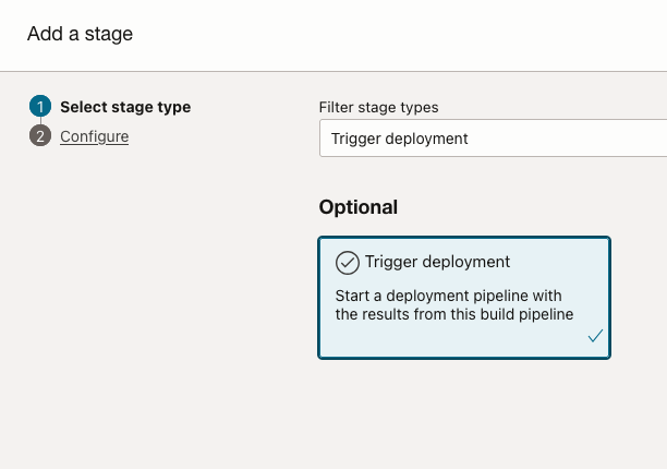

Créez un pipeline de compilation et une étape de type Déclencher le déploiement.
Cliquez sur Sélectionner un pipeline de déploiement et sélectionnez le pipeline que vous avez créé dans la tâche 3.

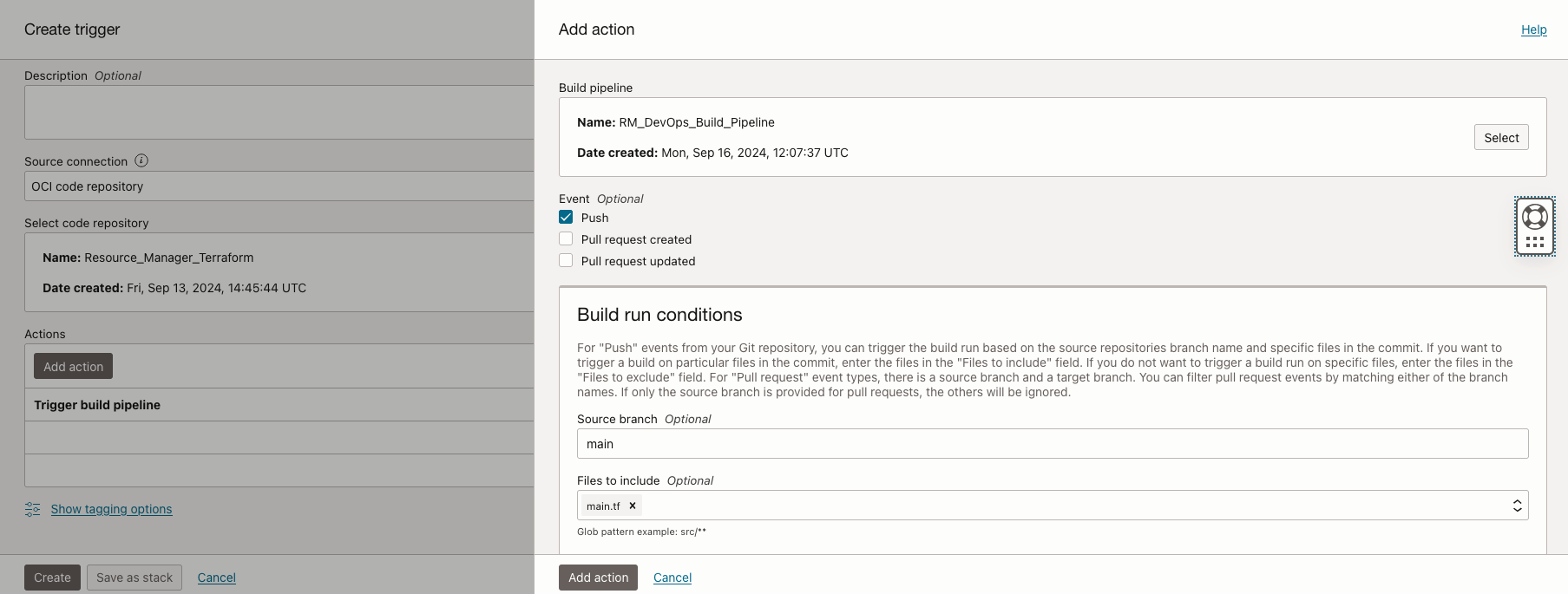

Tâche 5 : Créer un déclencheur
Nous devons créer un déclencheur qui appelle sur les poussées de code.
Naviguez jusqu'à Déclencheurs et cliquez sur Créer un déclencheur.
Dans la page Créer un déclencheur, entrez les informations suivantes.
- Connexion source : Entrez le référentiel de code OCI.
- Sélectionner un référentiel de code : Sélectionnez un référentiel créé dans la tâche 1.
Cliquez sur Ajouter une action et entrez les informations suivantes.
- Pipeline de compilation : Sélectionnez le pipeline de compilation créé lors de la tâche 4.
- Événement : Sélectionnez Pousser.
- Conditions d'exécution de compilation : Entrez une valeur en fonction de votre cas d'utilisation. Dans cet exemple, nous allons entrer les informations suivantes.
- Branche source : Entrez principale.
- Fichiers à inclure : Entrez main.tf.

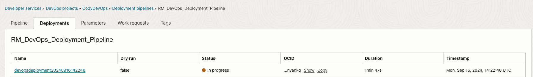

- Pipeline de déploiement.

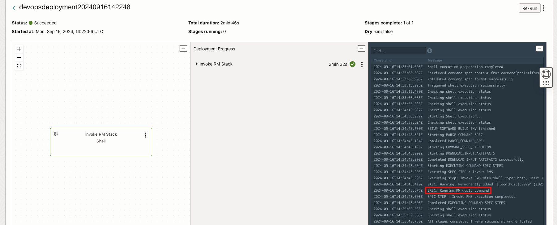

- Le script d'interpréteur de commandes exécute
echo "Running RM apply command".
Confirmez le fonctionnement du flux de travail avant d'ajouter plus de complexité au script shell.

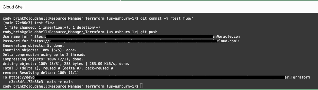

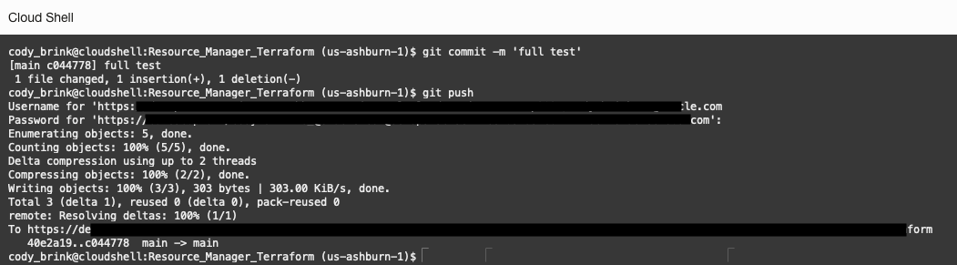

Pousser un nouveau code.

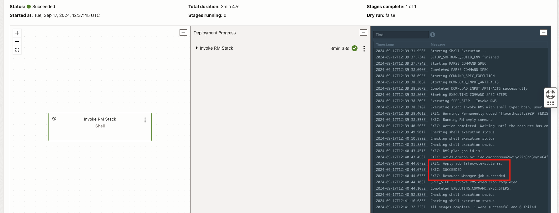

Confirmer le pipeline de compilation déclenché.
Confirmer le pipeline de déploiement déclenché.
Confirmer l'exécution du script d'interpréteur de commandes
Tout fonctionne comme prévu. La dernière tâche consiste à refaçonner notre script shell pour déclencher la pile du gestionnaire de ressources.

Votre architecture et votre flux complets doivent ressembler à ceci :
Confirmer l'exécution du script d'interpréteur de commandes.

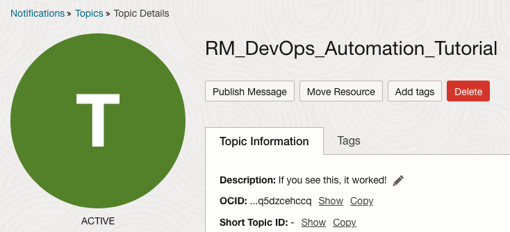

Confirmez que Terraform a été appliqué.
