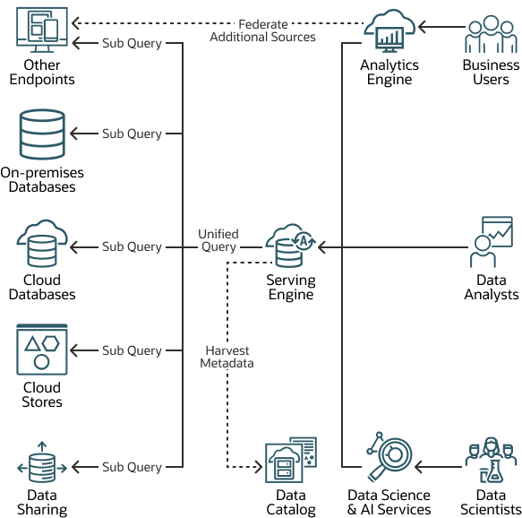

Cette architecture utilise un entrepôt avec lac de données pour stocker les données et les utiliser, quelle que soit leur forme ou leur forme. Au cœur de cette architecture se trouve l'entrepôt de données déployé sur Oracle Autonomous AI Lakehouse.
En outre, l'architecture utilise un moteur d'interrogation unifié pour fédérer les données organisées provenant de sources sélectionnées avec les données de l'entrepôt avec lac de données. Les données fédérées sont obtenues à l'aide de mécanismes tels que les tables externes, les liens de base de données et le partage de données, selon le magasin de données.
Une architecture de fédération qui combine les données d'entrepôt avec lac de données et les magasins de données existants vous permet d'effectuer les opérations suivantes :
  • Joindre toutes les données, quel que soit l'endroit où elles sont stockées
  • Prise en charge d'une plate-forme de données multinuage et hybride qui fédère les données stockées sur d'autres nuages et sur place
  • Simplifier l'expérience du consommateur de données en obtenant et en interrogeant des données provenant de différents moteurs
  • Augmenter la sécurité, car un modèle de sécurité des données unique peut être appliqué au moteur d'interrogation fédéré
  • Augmenter la gouvernance à l'aide d'un catalogue de données qui unifie les métadonnées pour les entités stockées dans l'entrepôt avec lac de données et fédérées avec le moteur d'interrogation
  • Augmentez le rendement en tirant parti de la matérialisation des données et de la mise en mémoire cache autonome de la base de données
  • Présenter des données unifiées et organisées à différents consommateurs à l'aide de tableaux de bord d'analyse, d'interfaces SQL, de points d'extrémité d'API et de partage de données
  • Tirer parti d'une base de données multimodèle en tant que moteur d'interrogation fédéré
Le diagramme suivant illustre l'architecture fonctionnelle. Par souci de simplicité, toutes les capacités de l'entrepôt avec lac de données ne sont pas affichées.

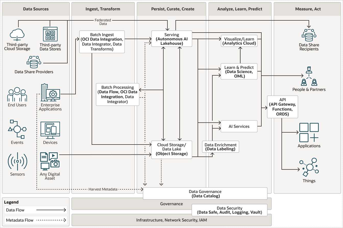

données-plate-forme-fédération-fonctionnel-oracle-1.zip#GUID-827999E3-20E0-4D6C-B343-7AD45CF085A9
Notez que cette architecture représente une plate-forme de données fédérée qui utilise principalement le traitement par lots, mais elle peut être augmentée avec les capacités en temps réel de l'entrepôt avec lac de données pour traiter les données en continu.
Le traitement des données en continu doit souvent consommer des données contextuelles dans ses pipelines de données. Les données contextuelles peuvent être stockées sur différentes sources de données, mais un moteur de fédération de données qui transmet toutes les données contextuelles aux pipelines de données simplifie ces pipelines.
L'architecture se concentre sur les divisions logiques suivantes :
Ingérer, transformer
Ingère et affine les données à utiliser dans chacune des couches de données de l'architecture.
Les données fédérées sont consommées sur demande à partir du stockage en nuage, des bases de données et des partages de données. Les données ne sont pas transformées sur cette couche, car elles ont déjà été organisées dans le magasin de données source.
Conserver, organiser, créer
Facilite l'accès et la navigation des données pour afficher la vue d'affaires courante. Pour les technologies relationnelles, les données peuvent être structurées logiquement ou physiquement sous des formes relationnelles, longitudinales, dimensionnelles ou OLAP simples. Pour les données non relationnelles, cette couche contient un ou plusieurs groupes de données, provenant soit d'un processus analytique, soit des données optimisées pour une tâche analytique spécifique.
Cette couche contient le moteur de service fédéré qui unifie et dessert les données résidant dans l'entrepôt de données, le lac de données et les sources de données fédérées. Il offre la possibilité d'interroger les données fédérées sur demande et de matérialiser les données fédérées pour une performance d'interrogation accrue.
Le moteur fédérateur offre la possibilité de servir les données à l'aide de SQL, d'API REST ou de partage de données, ce qui augmente l'interopérabilité tout en simplifiant la connectivité, car les consommateurs de données se connectent à un seul moteur de service plutôt qu'à plusieurs magasins de données.
Analyser, apprendre, prédire
Résume la vue d'affaires logique des données pour les consommateurs. Cette abstraction facilite les approches agiles au développement, à la migration vers l'architecture cible et à la fourniture d'une seule couche de production de rapports à partir de plusieurs sources fédérées.
Cette couche tire parti du moteur de service pour obtenir des données fédérées qui peuvent être augmentées davantage avec les connecteurs de données disponibles sur cette couche et fournis par les services de visualisation ou de science des données.
L'utilisation d'un moteur d'interrogation fédéré permet d'extraire l'accès des consommateurs de données des magasins de données sous-jacents, ce qui augmente la productivité, car les données sont fédérées une seule fois et consommées par de nombreux consommateurs de données. Cela rend également le système plus interopérable, car tout consommateur pouvant interagir avec SQL, les API REST ou le partage de données peut utiliser et joindre des données d'entrepôt avec lac de données et des données fédérées.

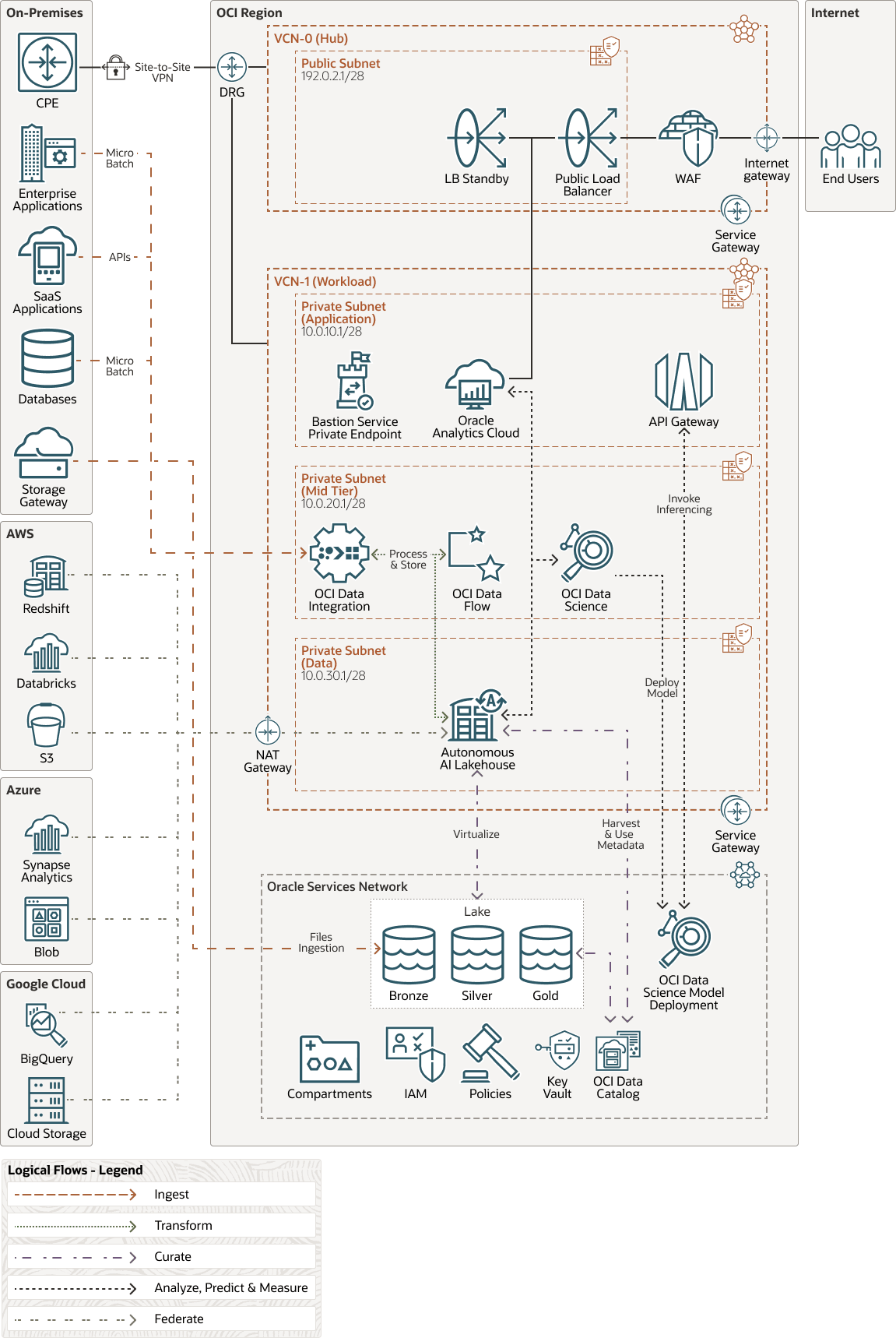

Architecture physique
L'architecture physique de cette plate-forme de données prend en charge les éléments suivants :
  • Oracle Autonomous AI Lakehouse obtient des données à partir de sources de données fédérées à l'aide des fonctions de connectivité hétérogène gérées par Oracle
  • Oracle Autonomous AI Lakehouse utilise des bases de données cibles accessibles à partir de l'Internet public qui sont configurées et autorisent les connexions SSL/TLS entrantes, de sorte que la connectivité hétérogène gérée par Oracle puisse se connecter et interroger les données en toute sécurité
  • Oracle Autonomous AI Lakehouse lit les données de Databricks à l'aide de partages de données
  • Les partages de données Databricks sont accessibles via l'Internet public, mais sont sécurisés à l'aide des fichiers de données d'identification fournis par Databricks
  • Les données d'AWS S3, Azure Blob et Google Cloud Storage sont soit fédérées et lues sur demande à l'aide de tables externes, soit copiées dans Oracle Autonomous AI Lakehouse selon le cas d'utilisation et les exigences
  • Les données provenant de sources de données non fédérées sont ingérées en toute sécurité à l'aide de micro-lots et de fichiers provenant de sources de données relationnelles et non relationnelles qui ne sont pas fédérées
  • Les données sont traitées à l'aide d'une combinaison d'Oracle Cloud Infrastructure Data Integration et d'Oracle Cloud Infrastructure Data Flow
  • Les données sont stockées dans Oracle Autonomous AI Lakehouse et Oracle Cloud Infrastructure Object Storage et organisées en fonction de leur qualité et de leur valeur
  • Oracle Autonomous AI Lakehouse sert les données d'entrepôt, de lac et fédérées en toute sécurité aux consommateurs
  • Oracle Analytics Cloud transmet les données aux utilisateurs professionnels à l'aide de visualisations
  • Oracle Analytics Cloud est exposé à l'aide d'Oracle Cloud Infrastructure Load Balancer sécurisé par le service de pare-feu d'application Web pour Oracle Cloud Infrastructure Web Application Firewall (WAF) pour fournir un accès à l'aide d'Internet
  • Oracle Cloud Infrastructure Data Science est utilisé pour créer, entraîner et déployer des modèles d'apprentissage automatique
  • Le service Passerelle d'API pour Oracle Cloud Infrastructure API Gateway est utilisé pour régir les déploiements de modèle d'apprentissage automatique du service Science des données
  • Oracle Cloud Infrastructure Data Catalog collecte les métadonnées à partir d'Oracle Autonomous AI Lakehouse et du stockage d'objets
  • Oracle Cloud Infrastructure Bastion est utilisé par les administrateurs pour gérer les ressources en nuage privées
Le diagramme suivant illustre l'architecture :
data-platform-federation-physical-oracle-1.zip#GUID-3A90BC57-5F07-494F-B23D-7E50E7D1ED7A
La conception de l'architecture physique :
  • Tire parti de 2 réseaux en nuage virtuels, l'un pour le concentrateur et l'autre pour la charge de travail elle-même
  • La connectivité sur place exploite à la fois Oracle Cloud Infrastructure FastConnect et Oracle Cloud Infrastructure Site-to-Site VPN à des fins de redondance
  • Tout le trafic entrant à partir des locaux et d'Internet est d'abord acheminé vers le VCN central, puis vers le VCN de charge de travail
  • Toutes les données sont sécurisées en transit et au repos
  • Les services sont déployés avec des points d'extrémité privés pour renforcer la sécurité
  • Le VCN est séparé en plusieurs sous-réseaux privés pour renforcer la sécurité
  • Les données de lac sont séparées en plusieurs seaux dans le stockage d'objets, tirant parti d'une architecture de médaillon
  • Les sources de données fédérées et les magasins en nuage sont accessibles à l'aide de la connectivité publique et de la passerelle NAT attachées au VCN de charge de travail

Cette architecture tire parti d'Oracle Analytics Cloud (OAC) pour fournir des analyses augmentées aux utilisateurs finaux.
  • Envisagez d'utiliser la vaste gamme de sources de données d'OAC pour compléter les sources de données fédérées utilisées par Oracle Autonomous AI Lakehouse.
  • Envisagez de fédérer les sources de données nécessaires dans OAC sur Oracle Autonomous AI Lakehouse pour une performance accrue, la mise en mémoire cache, le déchargement du traitement vers le moteur de service et la simplification de la couche sémantique analytique.
Notez que cette architecture repose sur une architecture de référence d'entrepôt avec lac de données, y compris les recommandations qui s'appliquent à votre architecture. Consultez la section Explorer plus pour obtenir un lien vers l'architecture de référence de l'entrepôt avec lac de données et les ressources.

Lorsque vous fédérez des données à des fins d'analyse, tenez compte des options de mise en oeuvre suivantes.
Assistance Recommandations Autres options Explication
Raffinerie de données
Service d'intégration de données pour Oracle Cloud Infrastructure
  • Oracle Data Integrator
  • Les transformations de données d'Oracle Autonomous Database
Oracle Cloud Infrastructure Data Integration fournit une plate-forme d'extraction, de chargement et de chargement (ETL) en nuage native, sans serveur et entièrement gérée, évolutive et rentable.
Persistance des données
  • Service de stockage d'objets pour Oracle Cloud Infrastructure
Service Oracle Exadata Database
Oracle Autonomous AI Lakehouse est une base de données entièrement autonome et facile à utiliser qui s'adapte de manière élastique, fournit des performances rapides en matière d'interrogations et ne nécessite aucune administration. Il offre également un accès direct aux données des tables partitionnées externes ou hybrides du stockage d'objets.
Le service Oracle Cloud Infrastructure Object Storage stocke un nombre illimité de données dans un format brut.
Traitement des données
  • Service d'intégration de données pour Oracle Cloud Infrastructure
  • Service de flux de données pour Oracle Cloud Infrastructure
Outils de tierce partie
Le service de flux de données pour Oracle Cloud Infrastructure Data Flow fournit un environnement Spark sans serveur pour traiter les données à grande échelle avec un modèle de paiement à l'utilisation extrêmement élastique.
Accès et interprétation
  • Service de science des données pour Oracle Cloud Infrastructure
  • Oracle Machine Learning
  • Services d'intelligence artificielle pour Oracle Cloud Infrastructure
Oracle Analytics Cloud est entièrement géré et étroitement intégré aux données organisées dans l'entrepôt avec lac de données autonome sur l'IA.
Le service de science des données est une plate-forme en libre service entièrement gérée qui permet aux équipes d'experts en science des données de créer, d'entraîner et de gérer des modèles d'apprentissage automatique dans Oracle Cloud Infrastructure. Le service de science des données fournit des outils d'infrastructure et de science des données tels qu'AutoML et les capacités de déploiement de modèles.
Oracle Machine Learning est une plateforme en libre-service entièrement gérée pour la science des données disponible sur Oracle Autonomous AI Lakehouse qui tire parti de la puissance de traitement de l'entrepôt pour créer, entraîner, tester et déployer des modèles d'apprentissage automatique à grande échelle sans avoir à déplacer les données en dehors de l'entrepôt.
Les services d'intelligence artificielle pour Oracle Cloud Infrastructure sont un ensemble de services qui fournissent des modèles prédéfinis spécialement conçus et entraînés pour effectuer des tâches telles que l'inférence d'anomalies potentielles ou la détection de sentiments.
