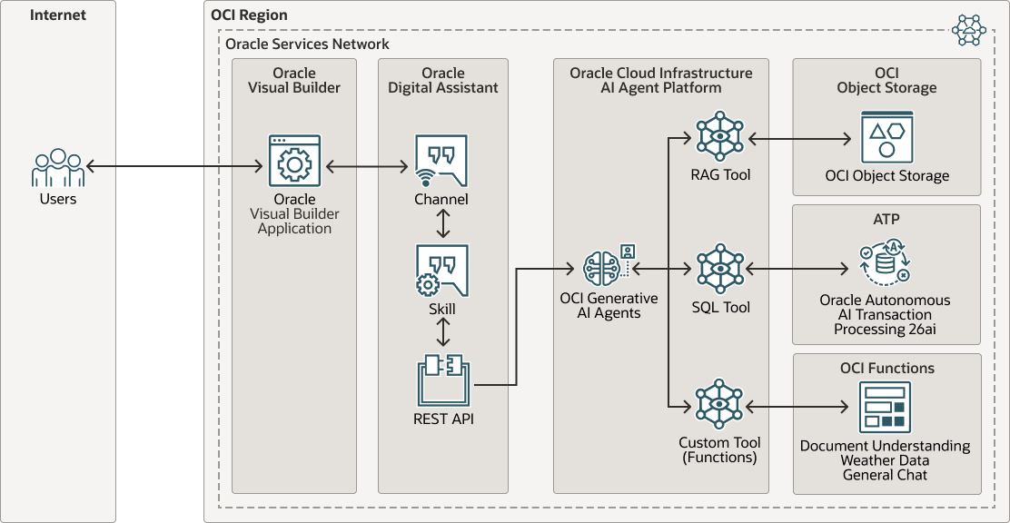

Mettez en œuvre un assistant virtuel agéntique propulsé par l'IA qui permet aux utilisateurs d'interagir naturellement - au moyen d'interfaces Web ou de clavardage - pour accéder aux informations provenant de sources de données structurées et non structurées, et les extraire et les traiter, ainsi que de déclencher des flux de travail personnalisés. Cela simplifie le processus de découverte des informations, réduit la dépendance vis-à-vis du soutien manuel et garantit une expérience utilisateur évolutive, cohérente et sécurisée à l'échelle de l'entreprise.
Les utilisateurs interagissent au moyen d'une application Web créée à l'aide du service Oracle Visual Builder, qui se connecte à Oracle Digital Assistant. La plate-forme d'agent d'intelligence artificielle pour OCI est utilisée pour créer l'assistant qui peut :

Cette architecture de référence fournit un modèle pour le déploiement rapide d'une solution d'intelligence artificielle agentique, complétée par un document LiveLab qui offre des conseils étape par étape pour la mise en oeuvre.
Architecture
Il s'agit d'une architecture OCI de niveau entreprise pour créer des agents conversationnels d'IA générative avancée qui combinent l'IA conversationnelle, l'accès sécurisé aux données, la RAG et la logique applicative extensible.
Les utilisateurs interagissent avec une application Web créée à l'aide du service Oracle Visual Builder. L'application s'intègre à Oracle Digital Assistant, qui gère les interactions conversationnelles et achemine les interrogations d'utilisateur vers les services dorsaux appropriés. Digital Assistant se connecte à la plate-forme d'agent d'IA générative d'OCI, qui orchestre intelligemment les demandes vers différents outils :
  • L'outil RAG extrait des informations pertinentes du stockage d'objets OCI pour les réponses contextuelles.
  • L'outil SQL interroge des données structurées dans Oracle Autonomous AI Database (Oracle Autonomous Transaction Processing) pour répondre à des questions spécifiques axées sur les données.
  • L'outil personnalisé appelle des fonctions sans serveur pour des tâches spécialisées telles que la compréhension de documents ou l'intégration de données externes (par exemple, la météo).
Ensemble, ces services tirent parti d'Oracle Cloud Infrastructure pour offrir une expérience intelligente, réactive et extensible guidée par l'intelligence artificielle qui combine l'intelligence artificielle conversationnelle, l'accès aux données en temps réel et des fonctionnalités personnalisées.
Le diagramme suivant illustre cette architecture de référence.
agentic-ai-oci-ai-agent-arch-oracle.zip
L'architecture comporte les composants suivants :
