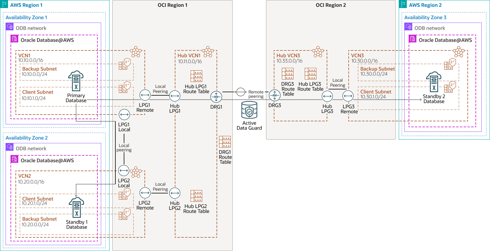

Architecture
Cette architecture présente Oracle Exadata Database Service sur Oracle Database@AWS dans une topologie de récupération après sinistre à l'aide de deux bases de données de secours :
  • Base de données de secours locale dans la même région que la base de données principale, mais dans une zone de disponibilité différente.
  • Base de données de secours distante dans une autre région.
exadb-dbaws-dr-arch-oracle.zip
Oracle Database s'exécute dans une grappe de machines virtuelles Exadata dans la Region 1 principale. Pour la protection des données et la récupération après sinistre, Active Data Guard réplique les données vers les deux grappes de machines virtuelles Exadata suivantes :
  • Une dans la même région, mais dans une zone de disponibilité différente (base de secours locale). Une base de données de secours locale est idéale pour les scénarios de basculement, offrant aucune perte de données pour les défaillances locales tandis que les applications continuent de fonctionner sans la surcharge de performance liée à la communication avec une région distante.
  • Deuxième base de données de secours dans une autre région (base de données de secours distante). Une base de données de secours distante est généralement utilisée pour la récupération après sinistre ou pour décharger des charges de travail en lecture seule.
Bien que le trafic réseau d'Active Data Guard puisse traverser l'infrastructure AWS, Oracle recommande cette architecture qui l'achemine sur OCI pour un débit et une latence optimisés.
The Oracle Exadata Database Service on Oracle Database@AWS network is connected to the Exadata client subnet using a Dynamic Routing Gateway (DRG) managed by Oracle. Une passerelle DRG est également requise pour créer une connexion d'appairage entre des réseaux en nuage virtuels de différentes régions. Comme une seule passerelle DRG est autorisée par VCN dans OCI, un deuxième VCN avec sa propre passerelle DRG est requis pour connecter les réseaux en nuage virtuels principal et de secours dans chaque région.
  • La grappe de machines virtuelles Exadata principale est déployée dans Region 1, availability zone 1 dans VCN1 avec le bloc CIDR 10.10.0.0/16 et le bloc CIDR du sous-réseau client 10.10.1.0/24.
  • VCN1 comporte des passerelles d'appairage local (LPG) LPG1 remote et LPG1 local.
  • Le VCN central dans le Region 1 principal est Hub VCN1 avec le bloc CIDR 10.11.0.0/16.
  • La première grappe de machines virtuelles Exadata de secours est déployée dans Region 1, availability zone 2 dans VCN2 avec le bloc CIDR 10.20.0.0/16 et le bloc CIDR du sous-réseau client 10.20.1.0/24.
  • VCN2 comporte deux passerelles LPG LPG2 remote et LPG2 local.
  • Le VCN central est le même que le VCN central pour la base de données principale, Hub VCN1, car il réside dans la même région.
  • Hub VCN1 a une passerelle LPG Hub LPG1, Hub LPG2 et DRG1.
  • La deuxième grappe de machines virtuelles Exadata de secours est déployée dans Region 2 dans VCN3 avec le bloc CIDR 10.30.0.0/16 et le bloc CIDR du sous-réseau client 10.30.1.0/24.
  • VCN3 a une passerelle LPG LPG3 remote.
  • Le VCN central dans la base de données de secours distante Region 2 est Hub VCN3 avec le bloc CIDR 10.33.0.0/16.
  • Hub VCN3 a une passerelle LPG Hub LPG3 et une passerelle DRG DRG3.
  • Aucun sous-réseau n'est requis pour que les réseaux en nuage virtuels de concentrateur puissent activer le routage de transit. Par conséquent, ces réseaux en nuage virtuels peuvent utiliser de très petits intervalles CIDR IP.
