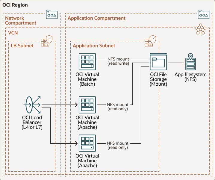

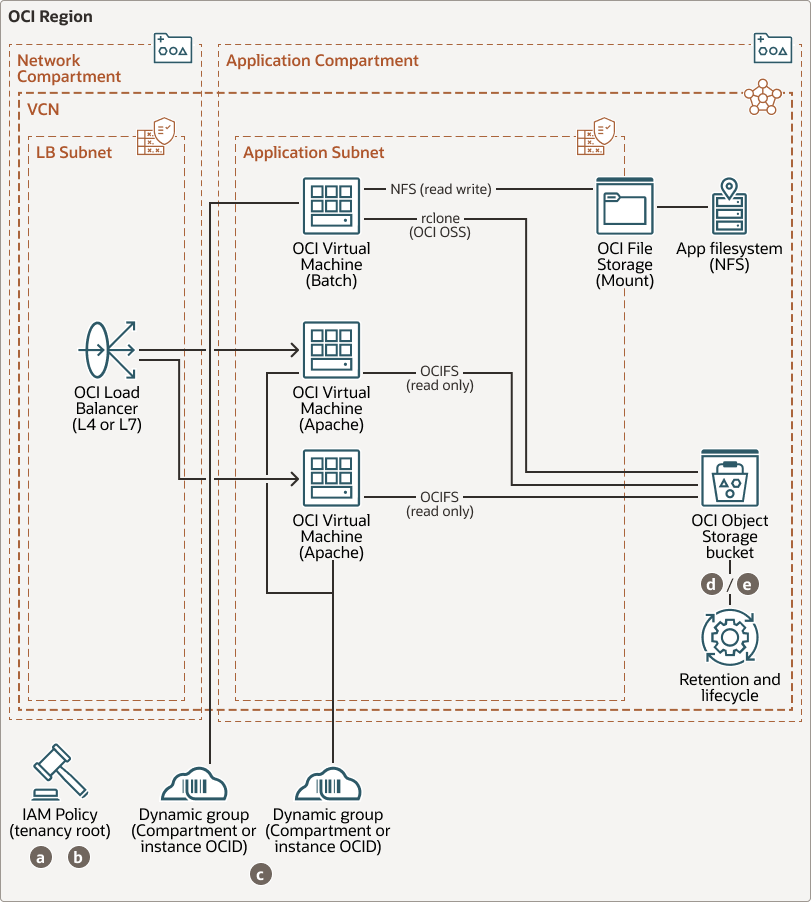

Les images suivantes représentent l'architecture "avant" et "après". Le service FSS (Oracle File System Service) est utilisé pour un système de fichiers partagé volumineux. Dans ce système de fichiers, qui avait été migré à partir d'un centre de données sur place, les composants d'application utilisent un traitement par lots pour générer des fichiers d'archive sur une base continue. Ainsi, le même système de fichiers NFS contient à la fois les éléments d'application requis pour effectuer le traitement intermédiaire (scripts, fichiers temporaires, etc.) et l'archive de fichiers réelle, stockée dans une hiérarchie qui doit être tenue à jour jusqu'à 10 ans, selon les besoins d'affaires.
Une fois configurés, les seaux de stockage d'objets OCI sont utilisés pour héberger la partie archive de ce que faisait NFS. Les autorisations pour lire et écrire le compartiment sont définies de manière étroite et des règles de conservation et de cycle de vie sont établies afin d'être préparées pour un afflux important de données. La grande hiérarchie des fichiers d'archives est copiée dans le stockage d'objets OCI et le traitement par lots est refactorisé pour placer de nouvelles archives sur le nouveau seau d'objets. Les mécanismes d'accès ont également été légèrement remaniés afin d'accéder aux fichiers à partir du stockage d'objets, ce qui a empêché le reste de l'application et les clients finaux d'avoir à modifier la façon dont ils accèdent à ces archives.
Le diagramme suivant illustre l'architecture avant la mise en oeuvre :

Le diagramme suivant illustre l'architecture après la mise en oeuvre :
oci-object-storage-modernization-arch-oracle.zip
- Administrateurs de la location - Accès complet
- Administrateurs d'application - Accès limité sans lecture d'objet
- Lecture seule - Inspection de seau sans lecture d'objet
- Énoncés ajoutés par groupe dynamique
- Définition étroite pour des ressources spécifiques
- Liste des OCID d'instance
- OCID du compartiment de l'instance
- 3650 jours (10 ans)
- verrouillée
e : Règles de cycle de vie :
- Après 90 jours - Stockage peu fréquent
- Après 180 jours - Stockage d'archives
- Après 3651 jours - Supprimer
