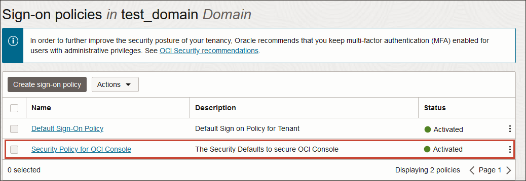

Une fois activée, elle se présente comme suit sur la page Stratégies de connexion de la console.
Stratégie de sécurité pour la console OCI activée dans la page Stratégies de connexion
