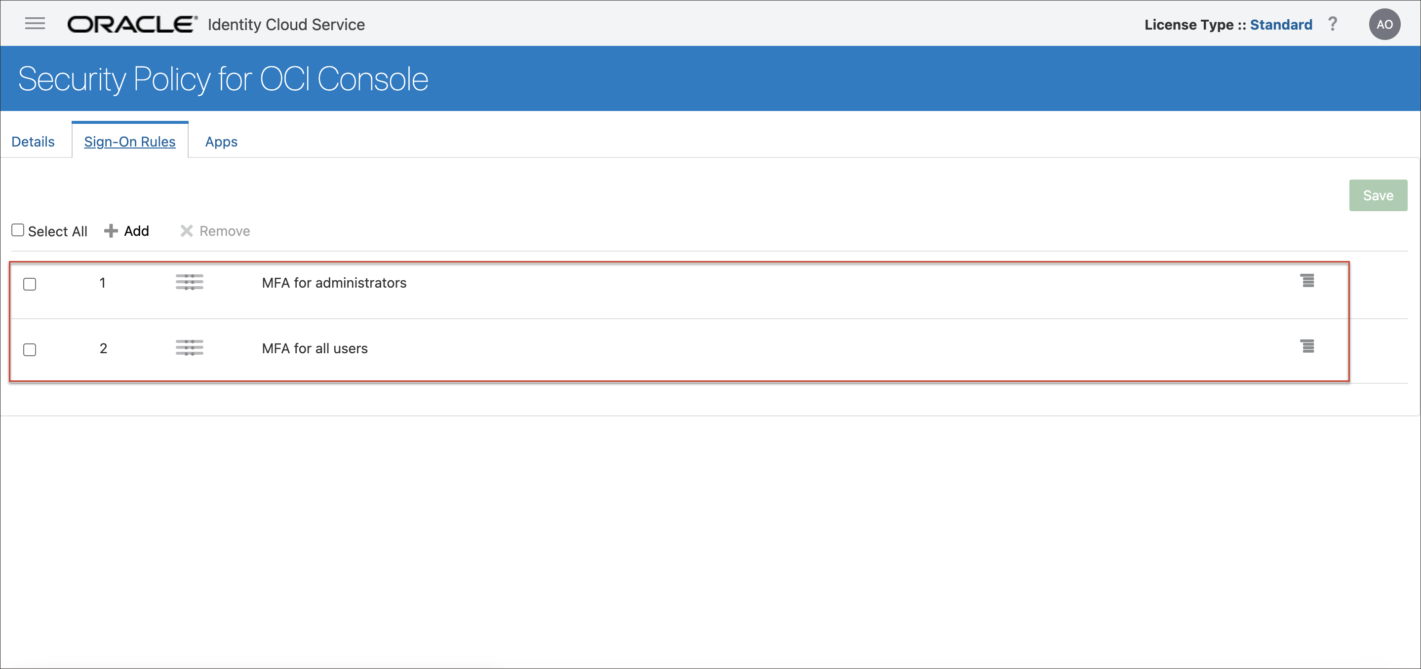

  • La stratégie de connexion est fournie avec deux règles de connexion actives :
    Règles de la stratégie de sécurité pour la stratégie de connexion à la console OCI dans la console Identity Cloud Service
    • authentification à plusieurs facteurs pour les administrateurs : la règle est la première dans l'ordre de priorité. Cette règle préconfigurée exige que tous les utilisateurs du groupe Administrateurs et tous les utilisateurs ayant un rôle d'administrateur doivent s'inscrire à l'authentification à plusieurs facteurs et fournir un facteur supplémentaire chaque fois qu'ils se connectent.
    • AMF pour tous les utilisateurs : la règle est deuxième dans l'ordre de priorité. Cette règle préconfigurée requiert que tous les utilisateurs s'inscrivent à l'authentification à plusieurs facteurs et fournissent un facteur supplémentaire à chaque connexion.

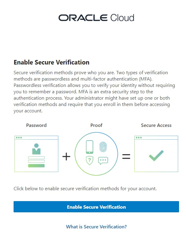

Une fois la stratégie de connexion "Stratégie de sécurité pour la console OCI" activée, toute personne se connectant à la console OCI sera invitée à terminer l'inscription à l'authentification à plusieurs facteurs à l'aide d'Oracle Mobile Authenticator (OMA).
Vous, ainsi que tous les autres utilisateurs qui se connectent à la console OCI, verrez un écran similaire à cet exemple.
Cliquez sur Activer la vérification sécurisée et suivez les instructions fournies dans Utilisation de l'application Oracle Mobile Authenticator.
Capture d'écran illustrant l'écran d'inscription à l'authentification à plusieurs facteurs.
