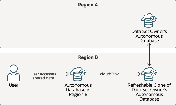

L'implémentation des liens cloud s'appuie sur les mécanismes d'accès d'Oracle Cloud Infrastructure pour rendre les données accessibles dans une portée spécifique. La portée indique qui peut accéder à distance aux données. La portée peut être définie sur différents niveaux, notamment la région où réside la base de données, les locations individuelles ou les compartiments. En outre, vous pouvez indiquer que l'autorisation d'accès à un ensemble de données est limitée à une ou plusieurs instances de base de données Autonomous AI.
En créant des clones actualisables inter-région à partir de l'instance de base de données Autonomous AI source (propriétaire de l'ensemble de données), vous pouvez utiliser des liens cloud pour partager des données entre plusieurs régions.
Les liens cloud simplifient considérablement le partage de tables ou de vues entre les instances de base de données d'IA autonome, par rapport aux mécanismes de liaison de base de données traditionnels. Avec Cloud Links, vous pouvez repérer des données sans avoir à configurer des liens de base de données complexes. Autonomous AI Database fournit un accès transparent à l'aide de SQL, et implémente l'application des privilèges avec la portée Cloud Links et en accordant une autorisation à des instances de base de données Autonomous AI individuelles.

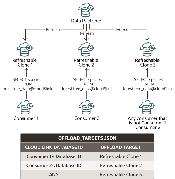

  • Cibles de déchargement : vous pouvez éventuellement indiquer des cibles de déchargement. Les cibles de déchargement sont des clones actualisables qui fournissent des ensembles de données Cloud Links à des instances de base de données Autonomous AI spécifiées. En indiquant une cible de déchargement, vous pouvez dédier une instance de base de données Autonomous AI pour fournir des ensembles de données afin de séparer la production du développement, de garantir les performances, de garantir la sécurité ou pour d'autres raisons. Pour plus d'informations, reportez-vous à Utilisation de clones actualisables avec Autonomous AI Database.

Enregistrer ou annuler l'enregistrement d'un ensemble de données dans une autre région
Vous pouvez utiliser des liens cloud dans plusieurs régions, la région source contenant la base de données source de l'ensemble de données et des régions distantes contenant des clones actualisables de la base de données source.
Description de l'image cloud-links-cross-region-refreshable-clone.png ci-après
Pour utiliser des liens cloud avec un ensemble de données dans une autre région :
  1. Créez un clone actualisable inter-région de la base de données source dans une région distante.
    Pour plus d'informations sur l'ajout d'un clone actualisable inter-région, reportez-vous à Création d'un clone actualisable inter-locations ou inter-région.
  2. Dans la base de données source, enregistrez l'ensemble de données.
    Pour plus d'informations, reportez-vous à Inscription ou annulation de l'inscription d'un ensemble de données.
  3. Actualisez le clone actualisable.
    Pour plus d'informations, reportez-vous à la section Actualisation d'un clone actualisable sur Autonomous AI Database.
  4. Sur le clone actualisable distant, enregistrez le jeu de données à l'aide des arguments que vous avez utilisés pour l'enregistrer dans la région source.
    Par exemple, en supposant qu'il existe un schéma CLOUDLINK sur votre instance de base de données Autonomous AI, après l'inscription de SALES_ALL sur la base de données source, inscrivez SALES_ALL sur le clone actualisable :

Inscrire un ensemble de données avec des cibles de déchargement pour l'accès à un ensemble de données
Lorsque vous inscrivez un ensemble de données, vous pouvez éventuellement décharger l'accès à l'ensemble de données vers des instances de base de données Autonomous AI qui sont des clones actualisables.
Utilisez le paramètre facultatif offload_targets avec DBMS_CLOUD_LINK.REGISTER pour indiquer que l'accès est déchargé vers les clones actualisables. La base de données source de chaque clone actualisable est l'instance de base de données Autonomous AI dans laquelle vous inscrivez l'ensemble de données (éditeur de données).
La valeur offload_targets est un document JSON qui définit une ou plusieurs paires clé-valeur CLOUD_LINK_DATABASE_ID et OFFLOAD_TARGET :
  • CLOUD_LINK_DATABASE_ID est l'un des suivants :
    • ID de base de données : indique un ID de base de données pour le consommateur de jeu de données dont la demande est déchargée vers le clone actualisable correspondant indiqué avec la valeur OFFLOAD_TARGET.
      Obtenez l'ID de base de données en exécutant DBMS_CLOUD_LINK.GET_DATABASE_ID. Pour plus d'informations, reportez-vous à FonctionGET_DATABASE_ID.
    • ANY : indique que la demande du consommateur de l'ensemble de données est déchargée vers la cible de déchargement correspondante. La demande d'ensemble de données d'un consommateur est acheminée vers la cible de déchargement correspondante.
      Si vous indiquez ANY sans indiquer d'ID de base de données, toutes les demandes d'ensemble de données des destinataires sont déchargées vers le clone actualisable indiqué avec la valeur OFFLOAD_TARGET.
      Si vous indiquez à la fois des ID de base de données et ANY, les demandes d'ensemble de données provenant de consommateurs qui ne correspondent pas à un ID de base de données sont déchargées vers le clone actualisable indiqué avec la valeur OFFLOAD_TARGET.
  • OFFLOAD_TARGET est l'OCID d'une instance de base de données Autonomous AI qui est un clone actualisable.
La figure suivante illustre l'utilisation de cibles de déchargement.
La description de l'image suit
Lorsqu'un destinataire d'ensemble de données demande l'accès à un ensemble de données que vous inscrivez auprès de offload_targets et que l'ID de base de données de l'instance de base de données Autonomous AI correspond à la valeur indiquée dans CLOUD_LINK_DATABASE_ID, l'accès est déchargé vers le clone actualisable identifié par OFFLOAD_TARGET dans le fichier JSON fourni.
Par exemple, l'exemple suivant présente un échantillon JSON avec trois paires de valeurs OFFLOAD_TARGET/CLOUD_LINK_DATABASE_ID :
  "OFFLOAD_TARGETS": [
      "CLOUD_LINK_DATABASE_ID": "34xxxxx69708978",
      "OFFLOAD_TARGET":
"ocid1.autonomousdatabase.oc1..xxxxx3pv6wkcr4jqae5f44n2b2m2yt2j6rx32uzr4h25vqstifsfabc"
      "CLOUD_LINK_DATABASE_ID": "34xxxxx89898978",
      "OFFLOAD_TARGET":
"ocid1.autonomousdatabase.oc1..xxxxx3pv6wkcr4jqae5f44n2b2m2yt2j6rx32uzr4h25vqstifsfdef"
      "CLOUD_LINK_DATABASE_ID": "34xxxxx4755680",
      "OFFLOAD_TARGET":
"ocid1.autonomousdatabase.oc1..xxxxx3pv6wkcr4jqae5f44n2b2m2yt2j6rx32uzr4h25vqstifsfghi"
Lorsqu'un destinataire d'ensemble de données demande l'accès à un ensemble de données que vous inscrivez auprès de offload_targets qui inclut le mot-clé ANY, l'accès est déchargé vers le clone actualisable identifié par OFFLOAD_TARGET dans le format JSON fourni (à l'exception des demandes des destinataires qui ont une entrée d'ID de base de données correspondante dans le format JSON fourni).
Par exemple, l'exemple suivant présente un échantillon JSON avec une paire de valeurs OFFLOAD_TARGET/CLOUD_LINK_DATABASE_ID explicite et une valeur ANY avec une valeur OFFLOAD_TARGET correspondante :
      "CLOUD_LINK_DATABASE_ID": "ANY",
      "OFFLOAD_TARGET":
      "OFFLOAD_TARGET":
Pour enregistrer un ensemble de données et spécifier des cibles de déchargement, procédez comme suit :

  3. Enregistrez un ensemble de données et indiquez le paramètre offload_targets.
    Par exemple, en supposant qu'il existe un schéma CLOUDLINK sur votre instance de base de données Autonomous AI, vous pouvez inscrire SALES_VIEW_AGG et indiquer les clones actualisables qui fournissent l'accès à l'ensemble de données :
    BEGIN
       DBMS_CLOUD_LINK.REGISTER(
        schema_name     => 'CLOUDLINK',
        schema_object   => 'SALES_VIEW_AGG',
        namespace       => 'REGIONAL_SALES',
        name            => 'SALES_AGG',
        description     => 'Aggregated regional sales information.',
        scope           => 'MY$TENANCY',
        auth_required   =>  FALSE,
        data_set_owner  =>  'amit@example.com',
        offload_targets => '{
          "CLOUD_LINK_DATABASE_ID": "34xxxx754755680",
          "OFFLOAD_TARGET":
    "ocid1.autonomousdatabase.oc1..xxxxxaaba3pv6wkcr4jqae5f44n2b2m2yt2j6rx32uzr4h25vqstifsfghi"

    • offload_targets : indique des OCID de base de données Autonomous AI de clones actualisables où l'accès aux ensembles de données est déchargé, à partir de la base de données Autonomous AI où l'ensemble de données est inscrit.
      Pour chaque consommateur d'ensemble de données, l'un des éléments suivants peut correspondre pour décharger la demande vers un clone actualisable :
      • Lorsque la valeur de l'élément cloud_link_database_id indiqué correspond, c'est-à-dire que les valeurs correspondent à l'ID de base de données du consommateur, l'accès est déchargé vers le clone actualisable identifié par l'OCID indiqué dans offload_target.
      • Lorsque le mot-clé ANY est indiqué, si la valeur d'un élément cloud_link_database_id indiqué ne correspond pas, l'accès est déchargé vers le clone actualisable identifié par l'entrée ANY par l'OCID indiqué dans l'élément offload_target correspondant.

Lorsqu'un ensemble de données est inscrit dans des clones actualisables inter-région, toute modification apportée à l'inscription dans la base de données source doit être propagée vers les régions distantes.
Pour propager les modifications vers les clones actualisables inter-région, procédez comme suit :
  • Si un fournisseur de portlets dispose de N clones actualisables inter-région dans une région, par exemple dans la région A, exécutez DBMS_CLOUD_LINK.UPDATE_REGISTRATION sur un seul clone actualisable dans la région A.
  • Si le même émetteur a M clones actualisables inter-région dans une autre région distante, par exemple dans la région B, exécutez DBMS_CLOUD_LINK.UPDATE_REGISTRATION sur un seul clone actualisable dans la région B.
Pour mettre à jour des attributs lorsqu'un jeu de données est enregistré dans un ou plusieurs clones actualisables inter-région, procédez comme suit :
  1. Dans la base de données source, mettez à jour l'enregistrement du jeu de données.
  2. Sur un clone actualisable distant dans la région distante s'il n'existe qu'une seule région distante ou sur un clone actualisable distant dans chaque région distante s'il existe des clones actualisables répliqués dans plusieurs régions, mettez à jour l'inscription de l'ensemble de données avec les mêmes valeurs que celles utilisées pour mettre à jour la base de données source, à l'exception du paramètre offload_targets.
    Dans une région distante donnée, vous n'avez besoin d'exécuter DBMS_CLOUD_LINK.UPDATE_REGISTRATION que sur un seul clone actualisable de cette région (si plusieurs clones actualisables sont associés au même ensemble de données, vous n'avez besoin d'exécuter la procédure qu'une seule fois pour propager les modifications vers tous les clones actualisables d'une région distante donnée).
  3. Actualisez les clones actualisables.

    Un ensemble de données inscrit dans une région source est accessible via des liens cloud à partir d'une région distante lorsque vous créez un clone actualisable inter-région dans la région distante.
Définir la correspondance des noms de service de base de données pour les destinataires de liens cloud dans la région distante
Dans ce cas, les mappings de service pour les consommateurs de la région distante doivent être ajoutés deux fois, dans la base de données source et dans le clone actualisable de la région distante.
Procédez comme suit pour définir les mises en correspondance de service pour les destinataires de liens cloud dans une région distante.
  1. Créez un clone actualisable inter-région de la base de données source (le clone actualisable est un clone du propriétaire de l'ensemble de données Cloud Links dans la région distante).
    Pour plus d'informations, reportez-vous à Création d'un clone actualisable inter-locations ou inter-région.
  2. Enregistrez le jeu de données.
    Pour plus d'informations, reportez-vous à Inscription d'un ensemble de données.
  3. Ajoutez les mappages de service au propriétaire du jeu de données.
    Pour plus d'informations, reportez-vous à Définition du mappage des noms de service de base de données pour les destinataires de liens cloud.
  4. Actualisez le clone actualisable.
  5. Sur le clone actualisable distant, enregistrez le jeu de données à l'aide des arguments que vous avez utilisés pour l'enregistrer dans la région source (c'est-à-dire, utilisez les mêmes arguments que ceux que vous avez utilisés à l'étape 2).
  6. Dans le clone actualisable distant, ajoutez les mappings de service en utilisant les mêmes arguments que ceux utilisés dans la région source (c'est-à-dire en utilisant les mêmes arguments que ceux utilisés à l'étape 3).
Lorsqu'un destinataire de la région distante accède aux données Cloud Links, l'accès utilise les mêmes mappings de service que ceux que vous avez ajoutés dans la base de données du propriétaire du jeu de données de la région source.

  • Vous pouvez partager des liens cloud lorsqu'un ensemble de données réside sur une instance de base de données Autonomous AI en mode Lecture seule. Pour plus d'informations, reportez-vous à Utilisation de liens cloud à partir d'une instance de base de données Autonomous AI en lecture seule.
  • La création d'un clone actualisable peut prendre jusqu'à 10 minutes pour que le clone actualisable soit visible en tant que cible de déchargement. Cela signifie que vous devrez peut-être attendre jusqu'à 10 minutes après avoir créé un clone actualisable pour que le clone actualisable soit disponible pour l'inscription au déchargement des liens cloud.
    Pour plus d'informations, reportez-vous à Inscription d'un ensemble de données avec des cibles de déchargement pour l'accès à un ensemble de données et à Création d'un clone actualisable pour une instance de base de données Autonomous AI.
  • Utilisation de liens cloud à partir d'une instance de base de données Autonomous AI en lecture seule
    Vous pouvez partager des liens cloud lorsqu'un ensemble de données réside sur une instance de base de données Autonomous AI en lecture seule.
