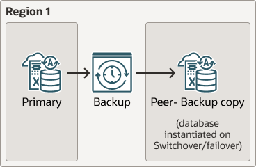

Récupération après sinistre basée sur la sauvegarde avec le pair local
Pour la récupération après sinistre basée sur une sauvegarde locale, les sauvegardes locales existantes sont utilisées. Il n'y a pas de coûts supplémentaires pour la récupération après sinistre locale basée sur la sauvegarde.

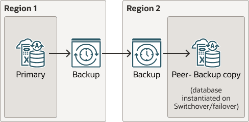

Récupération après sinistre basée sur la sauvegarde avec homologue inter-région
Pour la récupération après sinistre basée sur la sauvegarde avec un homologue inter-région, les sauvegardes sont copiées vers la région distante. La récupération après sinistre basée sur la sauvegarde inter-région entraîne des coûts supplémentaires.
