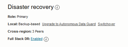

Statut de récupération après sinistre de la base de données Autonomous AI
La base de données Autonomous AI fournit des informations sur le statut de récupération après sinistre sur la page Détails de la base de données Autonomous AI.
Dans la zone Récupération après sinistre :
Le champ Rôle affiche le rôle de la base de données en cours, comme suit :
  • Lorsque vous disposez d'un homologue de copie de sauvegarde local ou d'une base de données de secours Autonomous Data Guard locale, la console Oracle Cloud Infrastructure affiche la valeur de champ Rôle Principal. Autonomous AI Database ne fournit pas l'accès à une base de données de secours locale (ou à un homologue de copie de sauvegarde locale).
  • Lors de l'utilisation d'un pair de copie de sauvegarde inter-région ou d'une base de données de secours Autonomous Data Guard inter-région, la console Oracle Cloud Infrastructure affiche la valeur du champ Rôle Principal si vous visualisez la base de données principale et affiche De secours si vous visualisez les détails d'une base de données de secours.
  • Permutation : fournit un lien permettant d'exécuter une opération de permutation.
  • Basculement : lorsque la base de données principale n'est pas disponible et qu'une base de données de secours locale et un basculement automatique ont échoué, le lien de basculement permet d'initier un basculement manuel.
    Lorsque la base de données principale n'est pas disponible et qu'il n'est pas possible de basculer vers une base de données de secours local, que vous disposez d'une base de donnée de secours inter-région et qu'il est impossible de basculer vers une base de données de secours distante, le lien permettant de lancer un basculement manuel vers la base de données de secours distante.
Pour afficher les informations sur la base de données Autonomous AI homologue, sur la page de détails de la base de données Autonomous AI, sélectionnez l'onglet Récupération après sinistre. Affiche les informations sur la base de données Autonomous AI homologue. La colonne Etat indique l'état d'une base de données de secours, comme suit :
