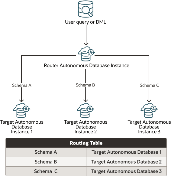

  • Routage au niveau du schéma : tous les objets d'un schéma sont mis en correspondance avec une instance cible unique. Vous pouvez mettre en correspondance plusieurs schémas avec une seule instance cible. Toutefois, les instructions d'un schéma ne peuvent pas être mises en correspondance entre plusieurs instances cible, ce qui signifie que le même schéma ne peut pas être utilisé à la fois pour le routage de schéma et d'objet.
    Pour indiquer le routage de niveau schéma, appelez la procédure DBMS_PROXY_SQL.ADD_MAPPING avec le compteur object_name défini sur la valeur "*".
    Dans cet exemple, les métadonnées des objets du schéma A sont présentes à la fois dans la base de données Autonomous AI 1 cible et dans l'instance de routeur, et les métadonnées des objets du schéma B sont présentes à la fois dans la base de données Autonomous AI 2 cible et dans l'instance de routeur, etc.

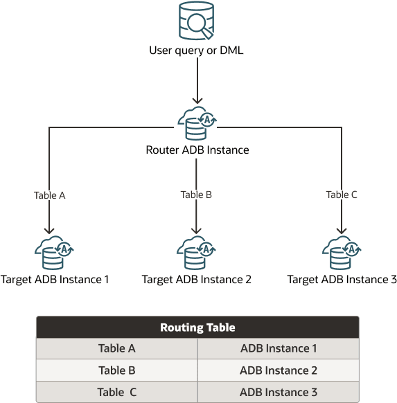

  • Routage au niveau de l'objet : les objets d'un schéma sont mis en correspondance entre plusieurs instances cible.
    Pour indiquer le routage au niveau de l'objet, appelez la procédure DBMS_PROXY_SQL.ADD_MAPPING avec le paramètre object_name défini sur un nom de table.
    Dans cet exemple, les métadonnées de la table A sont présentes à la fois dans la cible 1 et dans l'instance de routeur, et les métadonnées de la table B sont présentes à la fois dans la cible 2 et dans l'instance de routeur, etc.

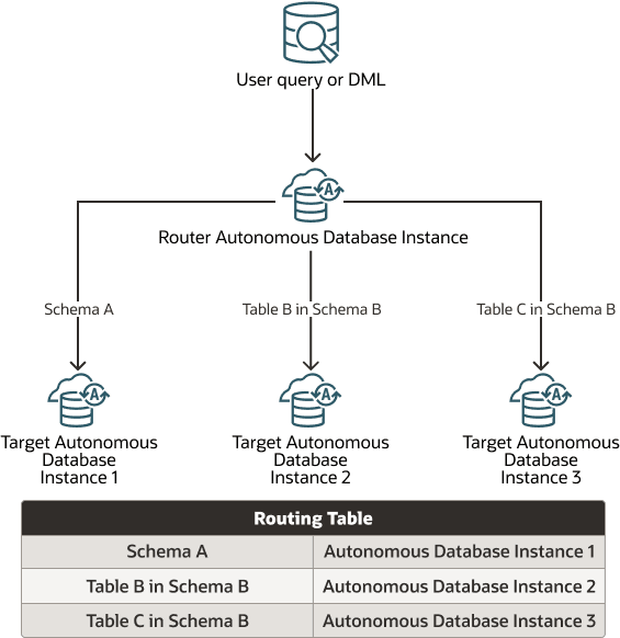

  • Routage hybride : les objets d'un schéma sont acheminés à l'aide d'une combinaison de routage de niveau schéma et de routage de niveau objet.
    Dans cet exemple, les métadonnées du schéma A sont présentes à la fois dans la base de données Autonomous AI 1 cible et dans l'instance de routeur, et les métadonnées de la table B (dans le schéma B) sont présentes à la fois dans la base de données Autonomous AI 2 cible et dans l'instance de routeur, etc.
